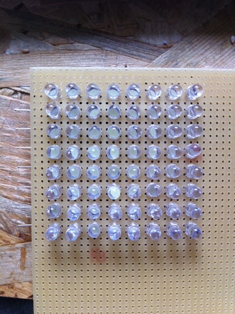

Ich möchte meine angefügte, ursprünglich für ein Arduino Projekt
verwendete  8x8 LED Matrix zu einem manuell ohne Mikorcontroller aber
mit einem Potentiometer ansteuerbare Matrix machen. Die LEDs besitzen
eine Durchlaufspannung von max 3.4 Volt. Mit welchen Bauteilen muss ich
weiter rechnen um das ganze später einmal professionell mit einer
eigenen PTB Platine etc. herstellen zu lassen ? Wär sehr nett wenn mir
jemand bei meinem Anliegen helfen könnte.
Grüße
Don

Eine Matrix wird getaktet angesteuert: reihe für Reihe oder Spalte für
Spalte. Wenn es nur darum geht, die helligkeit zu regeln, ist die Matrix
unsinnig.
Du könntest 8 Ketten aus jeweils 8 Led's bilden, und diese mit einem PWM
Signal ansteuern:
                                                8x120 Ohm
+ 30V o--|>|--|>|--|>|--|>|--|>|--|>|--|>|--|>|--[===]--+
                                              1k      |/
                                      PWM o---[===]---|   BC327
22
23
24
                                                    GND o
Das PWM Signal erzeugst Du mit einem NE555 Chip, der mit
stabilisierten 12V versorgt wird. Die 30V können ruhig
unstabilisiert sein.
Schaltung für den NE555:
http://laserpointerforums.com/attachments/f67/39523d1347753297-ne555-pwm-buck-driver-ne555-pwm-led-dimmer-circuit.gif

Hallo Stefan,
Danke zunächst, die Matrix fällt also raus die ich schon zusammengelötet
habe.
Wenn du von "Stabilisierte 12V" schreibst ist dass doch genau der Grund
warum ich den Elektrolyt- Kondensator in der Schaltung dazwischen habe
oder ?
Noch eine Frage, ist für LEDs nicht gerade die Stromstärke relevant ?
Und wo hau ich meinen Poti hin ?
Grüße
#3158975
> genau der Grund warum ich den Elektrolyt- Kondensator
> in der Schaltung dazwischen habe oder ?
Ich dachte eher an einen Spannungsregler wie den LM7812. Der NE555 ist
nämlich bekannt dafür, empfindlich auf schwankende Versorgungsspannung
zu reagieren, was die gepulst Ansteuerung der LED's ja geradezu
provoziert.
Man kann es auch mit einer Matrix realisieren, aber das wäre viel
komplizierter.
