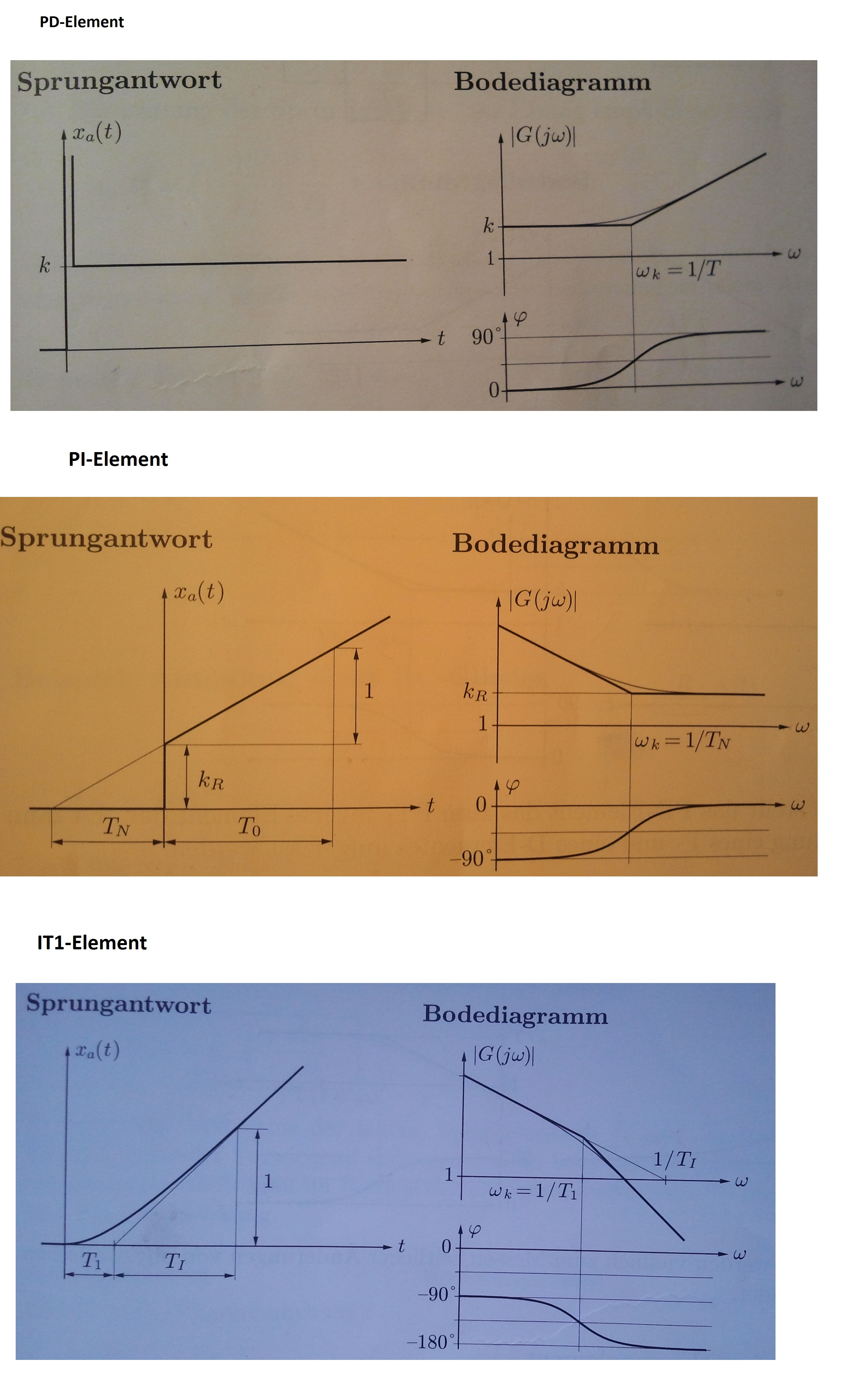

Ich hab hier nun ein Bild mit nem Integrierglied, Diff-glied etc.
Integrierglied:
Bei der Sprungantwort, warum ist bei xa=1, t=1/ki. Was bedeutet das?
Beim Bodediagramm ist wd(durchtrittsfrequenz)=ki, warum was heißt das
jetzt genau?
Differenzierglied:
Beim Bodediagram ist wd=1/kd, selbe Frage wie beim Integrierglied.
PT1-Element:
Ist ja eigentlich ein Tiefpass, aber hab nocht nicht so viel darüber
gehört.
Warum gibt es da eine "zeitliche Ableitung"?: xa(t) + T*xa'(t)=k*xe(t)
Was hat diese Gleichung zu bedeuten bzw. wie kommt man auf diese?
Es steht auch noch: Ein PT1-Element kann als rückgekoppelter Integrat
aufgefasst werden, warum und was bedeutet das genau? Eine Rückkopplung
würde ja bedeuten das das signal immer um 90° Phasenverschoben wird.
Sprungantwort: Nähert sich k an, weil? Warum eine gerade zu T
gezeichnet? Wieso schaut hier die Sprungantwort so aus und warum schaut
das Bodediagram gerade so aus. Ich mein ich kann jetzt einfach in die
Gleichung einsetzen und dann weiß ich warum, aber ich möchte es ja
verstehen. Bitte erklärt mir dieses PT1-Element.
PD-Element:
Also hier stecken ja schon 2 Wörter drinnen: proportional und
differenzial. xa(t)=k*(xe(t) + T*xe'(t))
Warum wird hier proportional und differenzial einfach addiert? Was hat
das zu bedeuten?
Sprungantwort:
Naja an der Sprungstelle ist Steigung unendlich und ansonsten ist diese
k, warum genau?
Bodediagramm: Naja man sieht zuerst k und dann steigt es an,
Phasendrehung kann man das so machen solange keine Steigun da ost 0 und
wenns ansteigt im amp-diagramm, dann 90°. Aber wie so sieht das so aus,
wie es am Bild aussieht halt. Wie kommt das so zustande?

Danke, aber vielleicht kann mir einer doch die 4 Elemente im Bild oben
erklären, wenn ich diese verstehe, dann kann ich mir auch vielleicht
PI-Element, IT1-Element zusammenreimen.
Ich muss ja nur wissen wie die Sprungantwort bzw. Bodediagramm
zusammenkommt und was das wd etc. bedeutet.

Ich gebe dir mal einen Tipp zum Bodediagramm:
Stelle die Formel für die Übertragungsfunktion auf und bilde deine
Grenzwerte. w -> 0 und w -> unendlich. Dann siehst du schon einmal, wie
der Verlauf in etwa gehen muss. Damit du den Knickpunkt herausbekommst
(soweit einer vorhanden ist, siehe Tiefpass) musst du beide Grenzwerte
gleichsetzten (der Knickpunkt ist der Schnittpunkt beider Asymptoten).
Die Formel für |G(jw)| kennst du oder? Dort deine Werte für w -> 0 und w
-> unendlich einsetzten damit du herausfindest, um wieviel dB/w (z.B.)
abfällt. Der Knickpunkt wird idR als w1 bezeichnet übrigens (also beide
Grenzwerte gleichsetzten und nach w auflösen = w1). Mit dem w1 in
|G(jw)| eingesetzt fängst du quasi an und anschließend 10*w1 z.B. damit
du weißt, um wieviel dB dein Verlauf von w1 auf 10*w1 abfällt.
Wie man den Grenzwert bildet weißt du, oder? Beachte dabei, dass du
nicht 0 bzw unendlich direkt einsetzt, sondern schaust, was schneller
gegen 0 bzw. gegen unendlich verläuft.
Hast du zB y = x^2 + x + 10 ist der Grenzwert für x -> unendlich nur y =
x^2 da x ("unendlich") bzw. 10 gegenüber x^2 ("unendlich^2") zu
vernachlässigen ist. Nur als Beispiel. Hast du das ganze im Nenner
stehen musst du dann natürlich dementsprechend umdenken.
Verstaendlich gewesen?

Gast #3160889
also zu der Klausur sollte ich auch die Elemente können.
PD:
xa(t) = k*(xe(t) + T*xe'(t))
G(s) = k*(1+sT)
PI:
xa(t) = k*(xe(t) + 1/Tn*int(xe(t) dt)
G(s) = k*(1 + 1/(sTn))
IT1:
xa(t) = (-T1/Ti+1/Ti*t + -T1/Ti*e^(-t/T1))*sigma(t)
G(s) = 1/(sT*(1+sT))
Naja wenn ich die einfach auswendig lerne, hat es nicht sooo viel Sinn.
Was muss man denn da wissen über diese Elemente? Ich meine wenn
irgendein Element bei der Klausur gefragt wird, muss ich es aufzeichnen
und eventuell auch berschreiben. Ich bin noch vor der Abitur, d.h. ich
muss jetzt nicht da aufwendig herumrechnen, oder so, nur bisschen
erklären.
Der PD besitzt ja proportionials und differnzierendes Verhalten. Man
legt eine Sprung an und es kommt das raus was auf dem Bild ist, der
Stelle 0 ist die Steigung unendlich hoch, und dann gehts bei k weiter,
wegen dem proportionalglied.
Was kann ich hier z.b. Beim Bodediagramm sagen? Wie kann ich mir das
leicht merken? Zumindest das Betragsdiagramm, denn das Phasendiagramm
kann man ja leicht vom Betrags. ableiten.
Das PI-Element besitzt prop. und integrales Verhalten. Sprungantwort ist
ja so ähnlich wie bei PD, nur naja es springt halt rauf um k und geht
dann linear weiter, also Flächenberechnung. Bodediagramm selbes Rätsel
wie bei PD.
Das IT1-Element ist ein Integrator und PT1. Also dieser ist irgendwie
schwieriger. Naja durch den PT1, hat die Sprungantwort leichte Krümmung
und eine zeitliche Verzögerung. Betrags-diagramm weis ich auch nicht
wirklich wie es zu stande kommt bzw. was man dazu sagen soll.
Also eins ist ja schon mal klar, ich könnte jetzt für die einzelnen
Übertragungsfunktionen für omega bestimmte werden einsetzen und so halt
das Bodediagramm zeichen, aber gibt es dan vielleicht eine kleine
Hilfestellung.
Es sollte ja möglichst schnell gehn.
Nochmals eine kleine Zusammenfassung der Fragen:
Also, was soll ich zu den ganzen Bodediagramm und Sprungantworten sagen?
Ich hab ja schon etwas dazu gesagt, ist das auch richtig?
Was heißt z.b. die ganzen Zeitkonstanten T, die auf der Sprungantworten
erscheinen, warum sind diese so, wie sie sind?
Naja und kann man auch irgendetwas wichtiges zu der xa(t)-formel sagen.
Und G ist ja auch hier das Verhältnis xa zu xe. Allein schon beim IT1,
das merken von xa(t) ist ja extrem aufwendig.
Danke im voraus!
