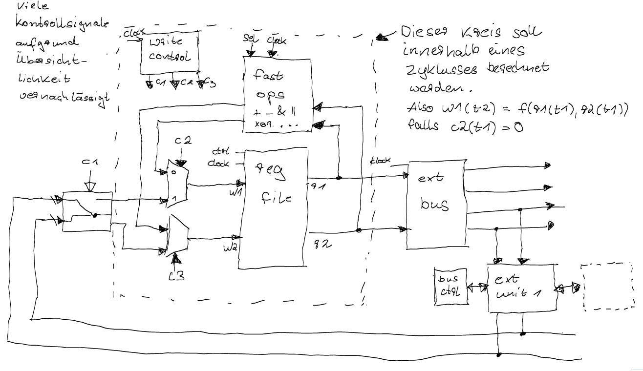

Vorneweg: ich kapiere nicht so ohne weiteres, was dein Problem ist, aber
ich habe den Eindruck, dass du da irgendwas "programmieren" willst, so
wie du einen uC "programmieren" würdest.
Tritt mal einen Schritt zurück und überleg dir, wie du das mit
Hardwarekomponenten (RAM, MUX, Kombinatorik) aufbauen würdest. Und das
beschreibst du dann. Dafür ist VHDL da...
> Wenn ich zur Illustrationen Blockschaltbilder bereitstellen soll
Es wird dir und uns helfen, einen Überblick über das zu bekommen, was du
da machen willst.

Hallo!
Jau, also ich hab schon Zeichnungen gemacht, aber die waren in keiner
Form, dass man sie hier hätte zeigen können.
bild1 zeigt den Aufbau, den ich erreichen möchte.

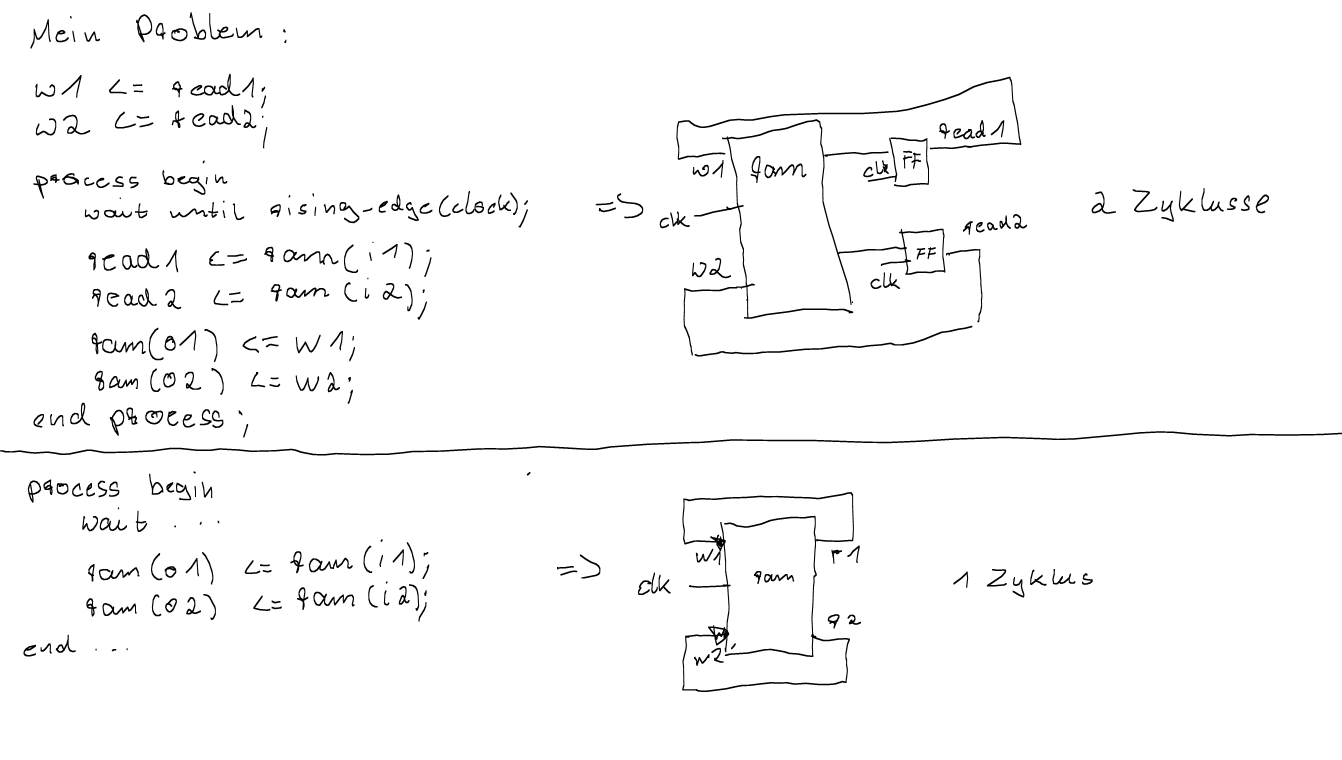

bild2 zeigt das grundlegende Problem, das ich hier habe. Wie man im
unteren Teil sehen kann, lässt sich mit einem monolithischen Prozess der
getaktete Speicher inklusive berechneter Rückführung realisieren, alles
in einem Takt (statt direkt die Signale zuzuweisen, könnte man auch über
variablen mit ihnen rumrechnen (=> Kombinatorik auf dem Signalpfad)).
Wenn man nun aber den monolithischen Prozess auseinanderdröseln möchte
(aber trotzdem noch Prozess, um den synchronen RAM zu beschreiben), dann
fügt er einem vor dem "äußeren" "ausgelagerten" "modularisierten"
kombinatorischen Schluss ein Flipflop (was normalerweise ja auch
gewünscht ist). Aber ich möchte vor der Kombinatorik (zwischen read1 und
w1 in der Zeichnung) keinen Flipflop. Der Synthetisierer soll sich
denken, dass alles was zwischen read1 und w1 kommt eigentlich eine
kombinatorische Berechnung ist, die man auch gleich in den Prozess hätte
schreiben können.
Ich habe von dem monolithischen Prozess wie im unteren Teil zu dem
modularisierten Modell wie im oberen Teil umgebaut, habe jetzt aber
"Latenz" von 2 Takten, eben wegen des Flipflops, das mit "Ausgängen" von
synchronen Prozessen einhergeht. Ich könnte damit leben, weil jetzt der
ganze Quelltext wesentlich besser zu lesen ist, aber ich weiß ja, dass
der monolithische Prozess das in einem Takt schafft, warum sollte es
also nicht auch gehen, wenn man den Projektaufbau etwas angenehmer
gestaltet.

Danke Lothar!
Also ich habe jetzt mal das Schreiben im getakteten Prozess und das
lesen kombinatorisch außerhalb des Prozessen umgesetzt (so etwas hatte
ich nicht gewagt zu versuchen, obwohl Xilinx ja so den Distributed Ram
beschreibt, den ich hier ja offenbar benötige). Und im Simulator
funktioniert's!
Jetzt frage ich mich aber: wird das auch synthetisiert funktionieren?
Ich beschreibe hier ja quad-port distributed ram mit 2x write und 2x
read. In den Xilinx-Unterlagen kann ich so eine Konfiguration gar nicht
finden, trotzdem sagt mir Xst, es hätte quad-port distributed ram
synthetisiert.

vorzugeben.
Muss Xst die Sache so behandeln, dass synchrone Prozesse immer einen
stabilen Eingang zu Taktflanken haben, sodass sich aus diesem Umstand
ergibt, dass Lesen+Berechnen innerhalb eines Zyklusses vonstatten gehen
muss, weil das Ergebnis Eingang eines getakteten Prozesses ist?

Da hier A und C als Indizes fehlen, interpretiere ich das jetzt so, dass
er für meine 2 read 2 write Register einen Speicher aus zwei "2 read 1
write" zusammenbaut (also insgesamt "4 read 2 write", wobei ich nur 2
reads angeschlossen habe (die er auf A und C legt) und somit 2 read
ports brachliegen (B und D)?
Oder ist das ein Anzeichen dafür, dass das, was ich wollte, einfach
nicht richtig synthetisiert wurde?
Wenn die brachliegen, könnte ich auf der rechten Seite ja ohne große
weitere kosten (außer halt all den Leitungen) einfach direkt 4 Kanäle
rausführen, hrmmmm. Aber ist dann halt sehr speziell auf die Architektur
ausgelegt.
