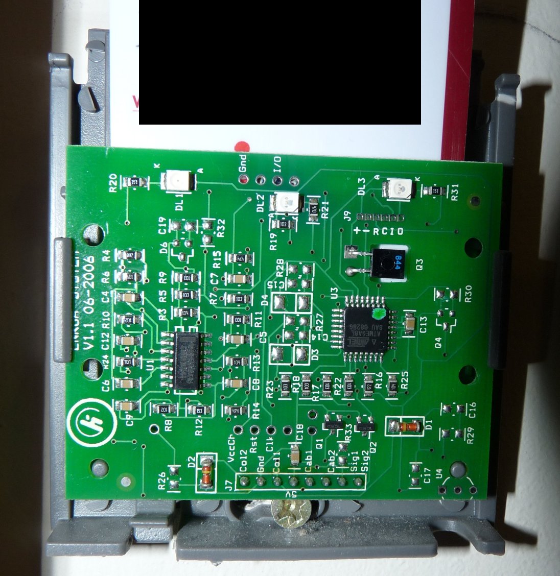

weil man mittlerweile relativ oft das Problem hat, dass der Strom im
Hotelzimmer nur geht wenn die (Magnetstreifen-)Karte zum Zimmertür
öffnen in einem speziellen 'Stromanschalter' steckt (damit man keinen
Strom verbraucht wenn man nicht im Zimmer ist) hab ich hier mal kurz so
einen Schalter aufgemacht.
(vielleicht möchte man ja mal Akkus laden, wenn man nicht im Zimmer ist.
Oder einer (Doppelzimmer !) ist unterwegs während der andere nicht
unbedingt im dunkeln Duschen will)
Zu erkennen ist tatsächlich ein Kopf zum Lesen des Magnetstreifens
(nicht auf dem Bild zu sehen) nebst zugehörigem LMV324I
Operationsverstärker, sowie ein Atmel ATMEGA8L und eine
IR-Lichtschranke.
Hersteller ist ENKOA System, Version: V1.1 06-2006
Funktionsweise ist einfach:
Sobald die Magnetkarte eingeschoben wird, wird der der Magnetstreifen
gelesen und ausgewertet (ich denke nicht dass dabei auf irgendwelche
Onlinedaten zugegriffen wird da ich keine Verbindung an ein LAN o.ä.
erkennen kann, also wird wohl nur ein 'Karte gültig'-Bit offline
ausgewertet) und das Relais für den Strom freigegeben. Gleichzeitig
überwacht eine Lichtschranke ob die Karte noch tatsächlich steckt, da
der Magnetstreifenleser wohl nur funktioniert wenn die Karte dran
vorbeigezogen wird.
Da liegt dann auch schon das Problem: Sobald der Magnetstreifenleser
sein 'Ok' gegeben hat hängt es nur noch an der Lichtschranke.
Wenn man also eine gültige Karte einsteckt, dann ein Papier für die
Lichtschranke hinterher, kann man die Zimmerkarte wieder raus ziehen,
ohne dass der Leser eine Chance hat zu erkennen dass garnicht mehr die
echte Zimmerkarte drin ist.
Leider hab ich weder Oszi, Mutlimeter, noch Atmel ISP dabei. Genauere
Details oder gar den ausgelesenen Programmcode (kann ja ned kompliziert
sein) kann ich also nicht liefern. (wäre wohl auch ned legal)
Ich denke nicht dass irgendwelche Protect-Fuses gesetzt sind, denn die
Auswertung ob die Karte gültig ist oder nicht wird ja wahrscheinlich
hardcodiert gemacht. Einen EEPROM konnte ich nicht erkennen.
Andere Magnetkarten werden übrigens nicht erkannt und mit einem roten
Blinken quitiert.
Vielleicht interessiert es ja den einen oder anderen.
Thomas

@fonsana: Es war eher die Neugier als der Wunsch nach Strom :)
@Grü: Genau das Ging da eben nicht, genauso wie bei anderer
Magnetstreifenkarte: Rotes Blinken und kein Strom.
Thomas
Ich bin verblüfft.
Ich hätte nicht erwartet, daß dort mehr als ein 16V/250V
Mikroschalter drin ist, und man auch eine Pappkarte hätte
reinschieben können.
Standard in Hotels sind heute u.a. aus Kostengründen Stand-Alone-Geräte,
die weder mit dem Kartenleser des Türschlosses vernetzt sind, noch einen
eigenen Leser besitzen.
Beispiel eines typischen Hotelcard-Schalters, der schaltet, ohne den
Karteninhalt auszulesen:
