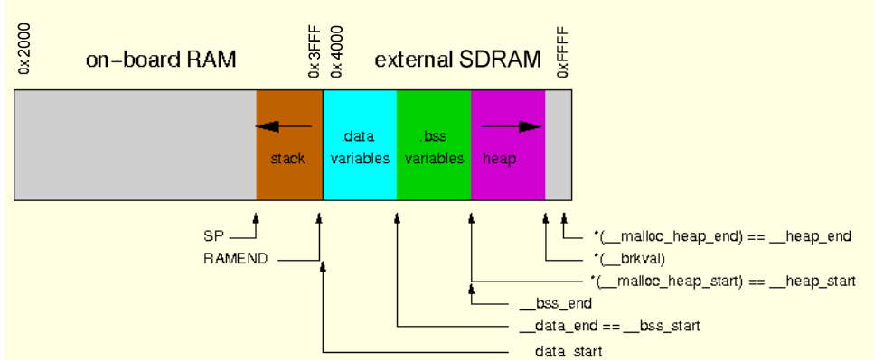

Ich habe hier ein Programm für einen XMega192A3 (16k SRAM) und möchte es
in einen XMega128A1 (8k SRAM) portieren. Jetzt reicht der interne RAM
Speicher des XMega128 leider nicht aus.
Ich habe allerdings SDRAM am XMega dran hängen und möchte dass der
AVR-GCC all meine Variablen dorthin speichert.
Die Variablen sind fast alle in einem Struckt angelegt wie z.B. so hier:
struct controllerSingleton {    // main TG controller struct
  uint16_t magic_start;      // magic number to test memory integity
  double null;          // dumping ground for items with no target
  uint8_t test;
  uint8_t src;          // active source device
  uint8_t default_src;      // default source device
  uint8_t linelen;        // length of currently processing line
  uint8_t led_state;        // 0=off, 1=on
  int32_t led_counter;      // a convenience for flashing an LED
  char in_buf[INPUT_BUFFER_LEN];  // input text buffer
  char out_buf[OUTPUT_BUFFER_LEN];// output text buffer
  char saved_buf[SAVED_BUFFER_LEN];// save the input buffer
  uint16_t magic_end;
Interner SRAM:   0x2000 - 0x3FFF  ( soll nur für den Stack bleiben)
Externer SDRAM:  0x4000 - 0xFFFF  ( für alle angelegten Variablen und
Heap)
Reicht es im Makefile sowas wie hier
avr-gcc ...
-Wl,--section-start,.data=0x804000,--defsym=__heap_end=0x80ffff
zu schreiben, oder muss ich noch mehr beachten und was hat es mit dem
"malloc()" auf sich?
Den SDRAM muss ich natürlich auch noch initialisieren. In ASM war das
für mich kein Problem und ich habe damit den SDRAM auch schon testen
können.
Ich bin blutiger "C" Anfänger..
Gruß Steffen

Steffen H. schrieb:
> Also reicht es eventuell schon, dem Linker zu sagen wo meine
> SRAM-Section beginnt und endet?
Nein, was M.K. da gepostet hat, verlegt nur den Heap in das externe RAM,
nicht aber die Variablen. Deine Variante war schon richtig.
Steffen H. schrieb:
> Und was hat es denn jetzt mit diesem malloc() auf sich?
Damit holt man sich dynamisch Speicher vom Heap.
von Steffen H. (avrsteffen)
Also sollte es mit
avr-gcc ... -Wl,--section-start,.data=0x804000,--defsym=__heap_end=0x80ffff
machbar sein, wie oben im Bild angedeutet?
Gruß Steffen
von Stefan E. (sternst)
Ja.
Wenn du kein malloc() benutzt, dann brauchst du dich um Dinge wie
__heap_end auch nicht kümmern.  Es reicht dann völlig, .data auf
den Anfang des externen SDRAM zu setzen (der Stack wird ja ohnehin
auf das obere Ende des internen SRAM initialisiert).
Allerdings musst du dich natürlich drum kümmern, dass das XMEM-
Interface frühzeitig genug initialisiert wird, so wie das oben
schon mit der entsprechenden Funktion in .init1 angedeutet war.
