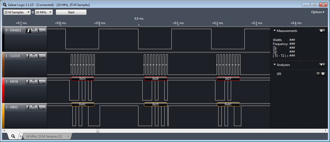

ich versuche momentan eine Verbindung zwischen zwei AVR's via SPI
Interface aufzubauen. Der Slave soll bei jedem erfolgreich empfangenen
Zeichen ein "0xAC" als Antwort senden. Im Screenshot sieht man
allerdings, dass er regelmäßig nicht in den Interrupt springt und das
empfangene Zeichen unverändert wieder rausschiebt.
Kann mir jemand sagen was ich falsch mache? Oo

also wenn du für eine Übertragung ein ACK vom Slave willst, dann musst
du vom Master noch ein weiteres (Dummy)Byte senden. Denn das was du am
Slave ins SPDR schreibst, wird ja erst mit dem nächsten Byte was vom
Master kommt übertragen.
Sascha
Man sieht, dass er in den Interrupt springt. Oder wie kommt das 0xAC
sonst auf die Leitung?
Du hast die falsche Erwartung.
Der Master schiebt ein Byte rein und empfängt das, was zuletzt im SPDR
des Slaves stand. Willst du das 0xAC empfangen, welches erst
reingeschrieben wird, wenn das gesendete Byte angekommen ist, holt der
Master es bei der nächsten Sendung ab. Genau das sieht man auch in
deinem Screenshot.
Genau, also prinzipiell funktioniert die Übertragung. Allerdings springt
er ab und zu nicht in den Interrupt und verliert das Zeichen (im
Screenshot "0x15". Timingproblem? Hardwarefehler? Die gesendeten Daten
des Masters sehen vom Timing her gut aus.
Nutze ich keinen Interrupt und Polle das SPIF-Flag übersieht er auch
Daten.
