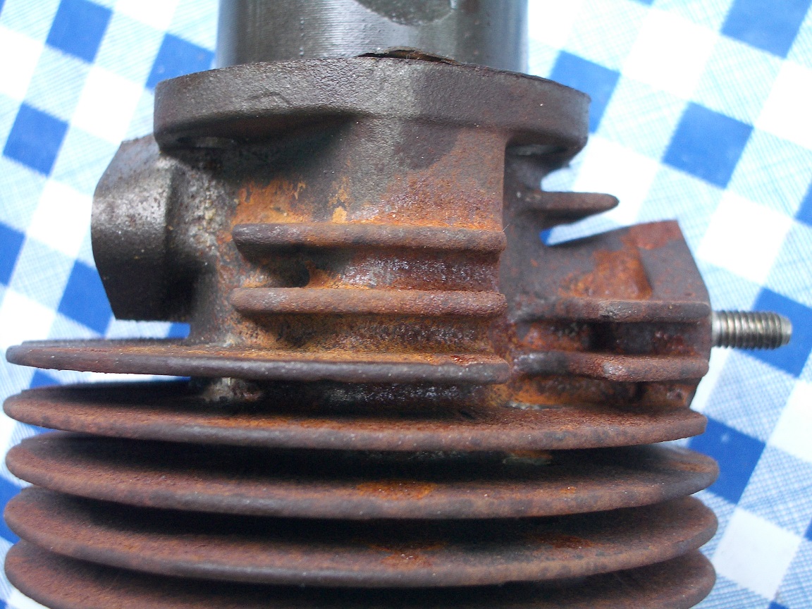

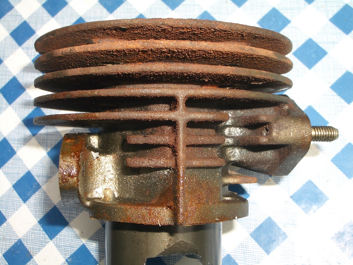

Guten Tag,
ich habe hier einen schönen 4,5 PS Außenborder. Leider hat der Zylinder
unter der Salzluft stark gelitten (Stahlguss, kein Alu). Bevor ich ihn
lackieren kann, müsste er Sand/Glaspergestrahlt werden.
Kann und möchte mir das einer machen? Es handelt sich nur um die
Kühlrippen. Die Planflächen sollten heile bleiben.
Grüße
M. Schwaikert

#3160769
Eine Behandlung mit Drahtbürste reicht. So wild sieht der Rostbefall nun
wirklich nicht aus (schon viel schlimmeres und immer noch
funktionierendes gesehen). Das Sandstrahlen wird mehr kaputt machen als
es hilft.
Lackieren würde ich das Ganze auch nicht, es behindert die Wärmeabgabe.

#3161182
Simon B. schrieb:
> Das mit der Drahtbürste kannste knicken.
Das soll nur zur Entfernung von losem Rost dienen, und nicht zu einer
metallisch glänzenden Oberfläche führen. (Vorzugsweise an den
entsprechenden Stellen in Bild IMGP1299.JPG)
Zur Farbe bin ich weiterhin skeptisch - Kolbenfresserrisiko.
OP #3161205
> es hilft.
Das ist natürlich die Frage, ob man sich die doppelte Arbeit damit
macht. Den groben Rost zu entfernen ist schon machbar, aber gerade in
den engen Fugen wird das schwierig.
Eigentlich das komplette Gegenteil. Der Motor ist zwangsbelüftet. Die
Frage bleibt also, ob die Wärmeabgabe nicht erhöht wird und der Zylinder
damit nicht auf Betriebstemperatur kommt und somit das Spiel zwischen
Laufbuchse und Kolben zu groß bleibt (welches sich im Warmzustand
idealerweise fast auf 0 verringert). Eher also kein Kolbenfresser als
ein ineffizienter laufender Motor.
Die Frage bleibt also, warum der Motor nicht lackiert war. Das Gebläse
saugt direkt die Gischt an und das Salzwasser hat den Motor ordentlich
rosten lassen. Warum der Zylinder auch aus Stahl- und nicht aus Aluguss
ist, werden wir wohl nie erfahren. Da müsste man mal alte PUCH
Ingenieure fragen. Jedenfalls könnte es schlicht die Kostenfrage gewesen
sein, weil über dem Zylinder der Luftkanal ist, und somit das Rostwerk
verdeckt.

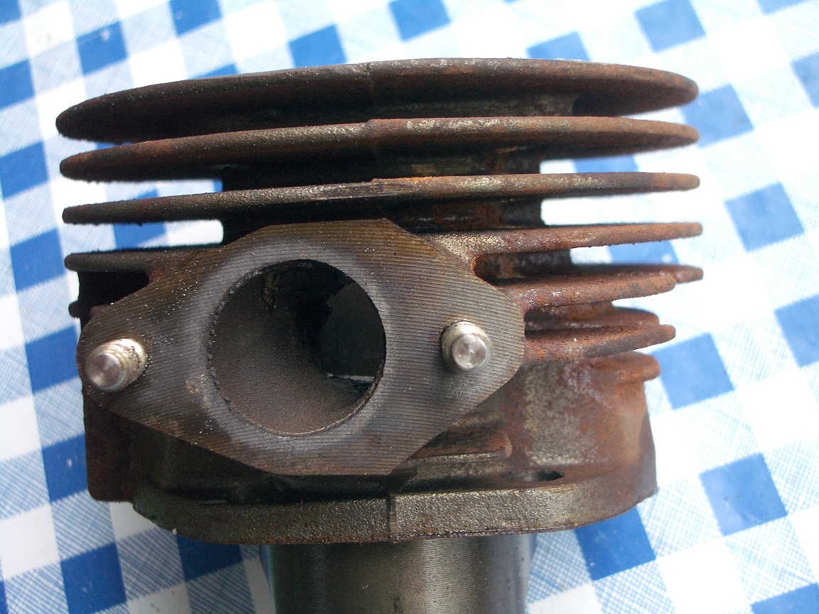

Gast #3174747
@Reinhard: Ich war mal auf der Seite und habe mir die Bilder angesehen..
Wie zum Teufel kommt Olli auf den Trichter das es sich bei der plan
gedrehten Dichtfläche eines TS150 Zylinderkopfes um ein strahlbares Teil
handelt? Die TS hat keine Zylinderkopfdichtung und ist auf die
Planfläche angewiesen..
Kannst Ihn das mal bei Gelegenheit fragen.
Ich habe selbst 2 Motorradmotoren (Suzi GS750 und GS1000)
Glasperlengestrahlt und neu aufgebaut, Dichtflächen zu strahlen habe ich
mir tunlichst verkniffen. Abdecken mit Silikonkleber aus dem Baumarkt
reicht aber völlig.
Gruß,
Holm
OP #3174892
Also Planflächen sollte man in keinster Weise irgendwie behandeln. Wenn
sie nicht mehr plan sind (z.B. wegen Überhitzung), müssen sie neu
geschliffen werden. Allerdings ist es nicht gerade einfach, für einen 30
Jahre alten Motor noch Angaben über die erforderliche Rautiefe zu
finden. Manche Dichtflächen brauchen eine genau definierte Rautiefe, da
sie die "riefen" im Verbund mit dem passenden Gegenstück zu einer
Dichtfläche verpressen und die Riefen damit "plattgedrückt" werden.
Solche Verbindungen dürfen aber auch nicht geöffnet werden.
