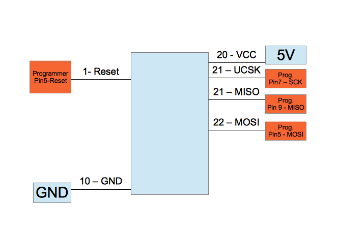

ich habe mir den Diamex Prog-S bestellt und kriege diesen einfach nicht
zum Laufen.
Vorab: Ich habe alle Threads hier im Forum gelesen und auch die Tipps
die es von Diamex gibt, befolgt.
Unter AVRDUDE Mac&Linux:

Unter Windows habe ich Atmel Studio 6 Probiert. Hierbei kann er aus dem
Programmer (Treiber etc. installiert) nicht einmal die "Device
Signature" oder die "Board Settings" auslesen.
Fehlermeldung: "Unable to enter programming mode".
Laut mehreren anderen Foren klappt es teilweise nicht mit dem Atmel
Studio 6. Also habe ich auch das AVR-Studio 4 installiert. Praktisch
dieselbe Fehlermeldung wie beim Atmel Studio 6.
Als Testschaltung habe ich einen Attiny 2313, die Pins habe ich nach den
Datenblätten von Diamex und Atmel verbunden.
Dazu hätte ich die Frage, ob ich am Reset, da der ja im Atmel mit einem
Überstrich versehen ist ( in Digitaltechnik war das bei uns eine

Gast #3161469
vielen Dank für die schnellen Antworten. Anbei mein Aufbau, da ich
leider noch keine "richtigen" Programme dafür genutzt habe, hab ich ihn
mal so gezeichnet. Ich hoffe das ist okay so. Der Aufbau ist genauso wie
aufgezeichnet. Keine anderen Bauteile sind auf dem Steckbrett.
Gast #3161554
Danke für die Antwort, aber selbst mit dem Pullup und den im Schaltplan
des Atmega8 eingezeichneten 47nF Kondensator gegen GND kriege ich
überall den selben Fehler. VCC an den Programmer anlegen soll ich
übrigens nicht laut dem Datenblatt, da der Programmer sich selbst über
USB versorgt.
Gast #3161584
Hallo gnd,
ja GND von Attiny ist mit den GND's vom Programmer verbunden. Tut mir
leid ich habe da wohl im Eifer falsch herum gezählt, gemeint sind die
Pins 17, 18 ,19 für die Verbindung zum Programmer.
