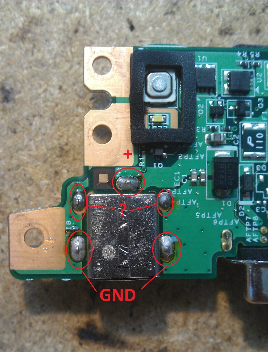

ich habe hier ein Lenovo ideapad u160 vor mir liegen.
Es scheint irgendeinen Wackelkontakt zu geben....
Doch meine eigentliche Frage ist folgende:
Auf dem Bild ist die Eingangsbuchse zu sehen.
Mit dem Multimeter konnte ich plus und GND identifizieren, alles cool
bis dahin.
Doch die mit dem Fragezeichen markierten Pins "schweben" quasi in der
Luft, haben keine elektrische Verbindung zu Ground.
Aber die ?verpolschutz?? Diode D1 hat Durchgang zu eben diesem Pin und
nicht zu Ground.
Nun habe ich aber Skrupel einfach ne Lötbrücke zu den GND pins zu
ziehen.
oder sollte ich das doch machen?
Vielen Dank für jeden input
Chris
Die 1,3MB hättest du auch kleiner machen können.
> bis dahin.
Und wie hast du GND identifiziert?
Wie festgestellt?
> nicht zu Ground.
Wahrscheinlich ist DAS der GND!
Hat die Telekom etwa schon das interent gedrosselt? ;)
"positive" Messspitze an Plus und die andere an den vermeidlichen
Minuspol, bei angeschlossenem Netzteil zeigte mir mein multi eine
positive Spannung an.
> Wie festgestellt?
Mittels Durchgangstest.
Dies gilt es mit diesem post heraus zu finden
Sehr witzig...    --->  Bildformate
Und wenn du von deinen "?"-Pins nach Plus misst?
>> Wie festgestellt?
Deine "?"-Pins haben Verbindung zu allen sichtbaren Massepunkten auf dem
Foto!
Schon erledigt.
Sinds ca 37kOhm
> Foto!
Völlig richtig, vermutlich ist also der Wackler in der Buchse
> Schon erledigt.
Also==>Lötverbindung von "?" nach "GND"

Lenovo User schrieb im Beitrag #3161534:
> Wie man bei dem 1.3 MByte großen Bild sieht, gibt es da 4 Anschlüsse der
> Buchse an Ground und einen an Plus.
Ich sehe da nur zwei Pins an GND.
> da die internen Massekontakte der Buchse nur mit den unteren
> Lötpunkten verbunden sind. die oberen dienen nur der mechanischen
> Stabilität.
Die oberen beiden Pins sind aber laut Foto sehr wohl mit GND verbunden.
Bei den unteren Beiden kann ich keine Verbindung erkennen.

Magnus M. schrieb:
> Glaub ich dir nicht.
> Hast du wirklich von "?" nach "+" gemessen?
ja hab ich....
> Ergo: Die Buchse ist defekt und sollte getauscht werden. Viel Spaß beim
> Auslöten!
genau dies befürchte ich allerdings auch...
