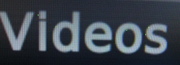

Ich habe mir vor wenigen Tagen endlich einen Raspberry Pi zugelegt.
Habe Rasbian auf einer SD von Samsung installiert, und auch ein wenig
übertaktet und der Pi lief wunderbar. Temperatur ging nie über 50 Grad.
Danach habe ich noch das Raspbmc ausprobiert und da beginnt mein
Problem. Schon im Homemenu treten nämlich merkwürdige Bildfehler auf.
(siehe Bild)
Auch nach einer Neuinstallation tritt das selbe Problem auf.
Beim Rasbian Betriebssystem kann ich allerdings keine Fehler erkennen.
Für mich sieht das stark nach einem Hardwaredefekt aus nur wundert es
mich, dass die Fehler dann nur beim Raspbmc auftreten.
Hat jemand eine Idee, woran das liegen kann?
Ich würde mich sehr über Hilfe freuen, notfalls muss ich den Pi morgen
umtauschen,
Liebe Grüße
Johannes

Hatte ich auch schon - einmal war das HDMI-Kabel zu lang (7m) das hat
der kleine nicht mitgemacht.
Andererseits hatte ich auch bei zu knapp gehalteten Netzteil diese
Punkte
Viele Grüße,
  Manuel

Ich nutze ein DVI Kabel mit einem HDMI-->DVI Adapter. Vielleicht gibt es
da Kontaktprobleme? Besonders lang ist mein Kabel nicht, ca. 1,5m.
Auf meinem Netzteil mit USB Ausgang steht max. 1A. Müsste eigentlich
ausreichen.
Ich hatte den Pi auch schon einmal an meinem USB 3.0 Ausgang vom PC, der
sollte auch 900mA leisten. Allerdings mit dem selbem Ergebnis.

Ja, ich habe den Pi übertaktet, allerdings treten die Fehler auch im
Normalen Betrieb auf.
Ich habe die Auflösung grad mal auf 1280*1024 umgestellt und konnte bis
jetzt keine Fehler mehr entdecken.
Allerdings würde ich die hohe Auflösung natürlich gerne beibehalten.
Hat das jemandem geholfen, den Fehler einzugrenzen?

Blitzen die Pixel auf oder sind die statisch?

Die Pixel blitzen immer mal wieder irgendwo auf.

Ich habe den Pi an meinem Monitor angeschlossen, der macht beim PC auch
keine Probleme.
von Michael H. (mha1)
Wenn Du eine der neuen Rasberry Pi Versionen bekommen hast, dann könnte
es daran liegen, dass die Rasbmc Version nicht mit Deinen Pi kompatibel
ist. Hat etwas mit dem Timing für die RAMs zu tun. Dafür spricht, dass
Rasbian keine Probleme macht.
Details unter
http://www.raspberrypi.org/archives/3534

Ich gehe davon aus, dass Michael recht hat und das Raspbmc meinen Pi
noch nicht unterstützt. Solange noch kein Update vorhanden ist, werde
ich mich daher mit dem Rasbian beschäftigen.
