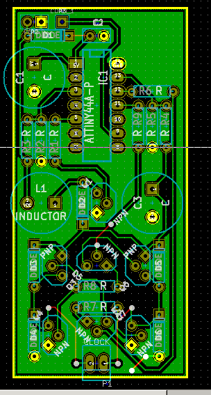

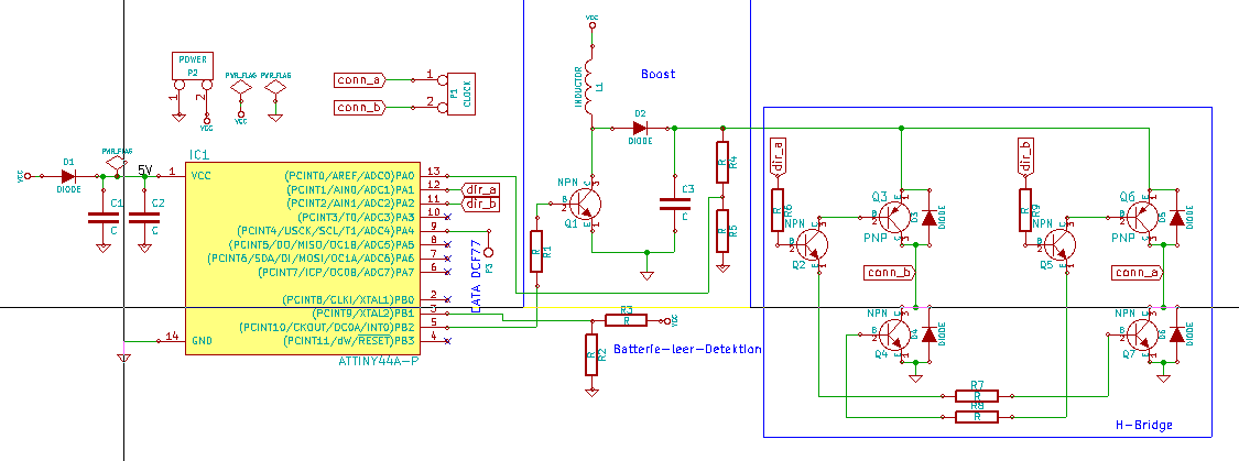

ich erbitte mir Kritik an diesem Schaltplan und Layout.
Es handelt sich um eine (batteriebetriebene) Steuerung für eine
Tochteruhr mit DCF77-Anschluss. In der Schaltung sind ein Stepupwandler
und eine diskrete H-Brücke.
Danke.
Gast #3161869
die Massefläche ist so zerfleddert, dass sie vermutlich überhaupt nichts
bringt. Das ist bei einseitig sicher schwierig, aber die Unterbrechungen
sind keineswegs überall zwingend. Nur als ein Beispiel, rechts unten
besteht kein Grund dafür, dass die Masse am Leiterplattenrand entlang
unterbrochen ist. Es geht nicht darum, jeden freien Platz mit einer
Fläche zu füllen, sondern es soll eine gut zusammenhängende geschlossene
Fläche erzeugt werden. Durch simples nachträgliches Klicken und Fluten
ohne vorherige Planung klappt das nie. Es sieht bloss
pseudoprofessionell aus.
Gruss Reinhard
Moderator (Firma: Titel) Persönliche Seite #3161960
Karl schrieb:
> In der Schaltung sind ein Stepupwandler und eine diskrete H-Brücke.
Da hast du offenbar zwei Prinzipschaltbilder zusammengebastelt und
vertraust, dass das irgendwie funktioniert...
Oder hast du diese Schaltung(steile) schon mal (einzeln) in Betrieb
genommen und ausprobiert? Nein? Das habe ich mir gedacht.
Denn zuallererst fehlt bei deinem Stepup ein ganz wichtiges Bauteil: der
Eingangskondensator. Zum Hintergrund die Funktionsweise und die
beteiligten Bauteile beim Stepdown:
http://www.lothar-miller.de/s9y/categories/40-Layout-Schaltregler
Und jetzt kommt der Trick: die dort aufgeführten 3 Stromkreise (Laden,
Freilauf und Recovery) findest du nach kurzer Suche auch beim
Stepup-Wandler. Und dann weißt du auch schon wohin der fehlende
Eingangskondensator muss.
Mit welcher Frequenz willst du die Brücke takten? Falls das deutlich
mehr als ein paar hundert Hertz sein sollen, dann werden deine
Transistoren nicht schnell genug sperren, weil du keine Bauteile zum
schnellen Abschalten der Transistoren eingebaut hast. Schon mit
Pullups und Pulldows ist da einiges zu machen.
Und weil deine Transistoren langsam abschalten, bleiben sie dabei
jedesmal unnötig lange ausserhalb der SOA...
BTW: welchen Strom willst du durch die Brücke schicken? Was willst du an
die Brücke hängen?
Gast #3162500
Hi Lothar,
Danke für deine Antwort!
Lothar Miller schrieb:
Die einzelnen Teile hab ich teilweise in LtSpice simuliert, danach auf
Steckbrettern aufgebaut. Alles zusammen lief gestern 3h am Stück, pro
Sekunde einmal den Zeiger bewegt.
Siehe oben.
> http://www.lothar-miller.de/s9y/categories/40-Layo...
Schaue ich mir an, danke!
Bin mir nicht ganz sicher, 1 MHZ Attiny mit Fast-PWM, Vorteiler 8, also
128kHz.
> die Brücke hängen?
Es hängt eine Tochteruhr dran. Ich lade einen 16V 800uF Kondensator
(atm. auf 16V, Kondensator wird noch ersetzt).
Moderator (Firma: Titel) Persönliche Seite #3162533
Karl schrieb:
> pro Sekunde einmal den Zeiger bewegt.
Ok, das ist langsam genug...
> Bin mir nicht ganz sicher ... also 128kHz.
Das ist nicht die Taktfrequenz der Brücke (die taktet ja nur mit 1/s),
sondern der Stepup. Und der passt schon, der uC-Pin schaltet den ja
aktiv ab.
Den Stepup würde ich um den Eingangskondesator erweitern, und dann das
Layout dieses Schaltreglers sauber ausführen. Der Rest dürfte unkritisch
sein.

Gast #3162761
Hallo Reinhard,
Stimmt, hab ich nun eleganter hinbekommen, Danke!
Ich will ja auch viele Masseflächen um weniger ätzen zu müssen, und
schwebend ist auch doof, oder?
Viele Grüße
Gast #3162786
Die Widerstände R6 und R9 sind überflüssig und sogar schädlich, weil sie
das Ein- und Abschalten unnötig verlängern. R7/R8 so dimensionieren,
dass der gewünschte Strom in die Basen der H-Brücken-Transistoren fließt
und gut ist es.
Gast #3162808
Karl schrieb:
> und
Nicht nur doof, sondern böse. Leitende Objekete, deren Potential nicht
festgelegt ist, können nur Schaden anrichten; z.B. erhöhen sie das
Übersprechen zwischen 2 Leitungen, anstatt diese voneinander
abzuschirmen.
Gruss Reinhard
Gast #3162812
Karl schrieb:
> Guten Abend,
Moin,
Meine Vorschläge zum Layout:
- Leiterbahnen dicker
- Massefläche weniger zerfleddert
- StepUp Massefläche (bzw. GND) und VCC getrennt zum Sternpunkt führen
- Steckverbinder mit Pin 1 Position
- Schaltregler s.o.
  (wenn du Pech hast drückt dir ne Störung das DCF weg)
- Transistoren in einer Reihe
- Montagebohrungen verwenden
Texte in Kupfer und Lötstoplack
- Steckverbinder mit + out GND
- Bezeichnung der "Lötseite"
- Teilenummer Version bzw. Projektname
> Danke.
Gerne
Gast #3162828
Hi Arno,
Stimmt. Vielen Dank!
Viele Grüße
Gast #3162842
Hi Jens.
Ich hab mich in KiCad zusammen mit Tonertransfer noch nicht eingefunden
was Abstände und Leiterbahnenbreite anbelangt :/
Wie ist das gemeint? Getrennte Masse für vor und nach dem Stepup und in
einem Punkt zusammenführen?
Wofür?
Sehr gut, danke.
Gast #3163152
Dicker muss nicht sein, aber breiter. Selbst wenn keine hohen Ströme
fließen, macht das die Herstellung fehlerfreundlicher gegenüber nicht
perfektem Druck-/Belichtungs- und Ätzprozess.
