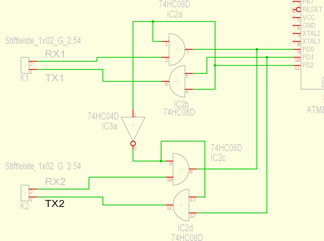

Hallo, kann ich so wie im Anhang, mit PD2 zwischen 2 UARTs (RS232 nach Max232) umschaten? Baudrate ist 34800 michi

Hallo, kann ich so wie im Anhang, mit PD2 zwischen 2 UARTs (RS232 nach Max232) umschaten? Baudrate ist 34800 michi hei, nein, HC08 Pin 3 und 8 ergeben einen Kurzschluß schönen abend

Hi, Du solltest keine Ausgänge parallel schalten (Pin 3/8 des 74HC08), sonst wird der Ausgang überlastet. Nimm lieber IC mit Open Drain Ausgängen z.B. 74HC09, in Kombination mit PullUp-Widerständen. http://de.wikipedia.org/wiki/Open-Collector-Ausgang hei, geht auch nicht, wenn PD2 Low, sperrst du RX1 wenn PD2 High, sperrst du RX2 schönen abend

und wenn ich Dioden mit einbaue in die jeweilige Leitung? hei, nimms leicht, einmal HC03 und Widerstände und einmal HC04 besser noch HC14 schönen abend edit: besser ICs Hi, na, noch ein ODER an 3 und 8, leider noch ein IC, doch dann geht's. Ist nur auf den Speed des ODERs zu achten. PD2 ist doch OK so, ist doch die Umschaltung von 1 auf 2 und es sind doch alles UND. Es sollte aber mit dem Open-Collektor gehen, den das ist ja ein ODER. Es kann ja kein Input von der anderen Seite kommen, da der Eingang ja denn eine Null hat. Entweder durch PD2 oder das Nichtgatter. Cu Oliver

Michi schrieb: > kann ich so wie im Anhang, mit PD2 zwischen 2 UARTs (RS232 nach Max232) > umschaten? Nein, die Ausgänge der Gatter arbeiten gegeneinander. Für solche Umschalterei brauchst du irgendwas, was einen hochohmigen Zustand kennt, also entweder Busmultiplexer oder auch Analogschalter. Bei der Verwendung von Analogschaltern wie etwa dem 4016 mußt du allerdings darauf achten, daß diese auch im durchgeschalteten Zustand noch einen recht hohen Innenwiderstand haben, was bei längeren Strippen durchaus zu Problemen führen kann. Deswegen sollte man solche Analogschalter in dieser Anwendung mit Gattern als Treiber kombinieren. Nimm nen 74HC257.

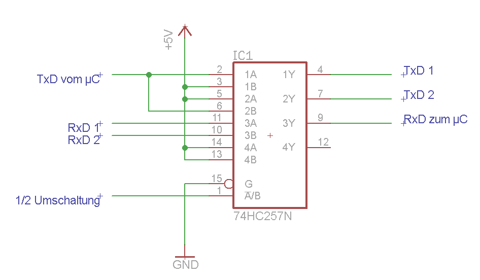

Hallo, jede menge Bauteile mit denen es gehen sollte :) Kann mir jemand noch wenn er weiß wie einen Anschlussplan zum vorgeschlagenen Bauteil geben, das wäre super :)

Wiso wenn man auch umschalten kann, empfangen und weiterschicken das muß nicht gleichzeitig passieren. Hallo, hier ein Beispiel mit 4x2MUX 74HC257 ... Immerhin nur ein IC. Sascha
#3162741
Vielen Dank, so werde ichs versuchen :) Antwort schreiben |
