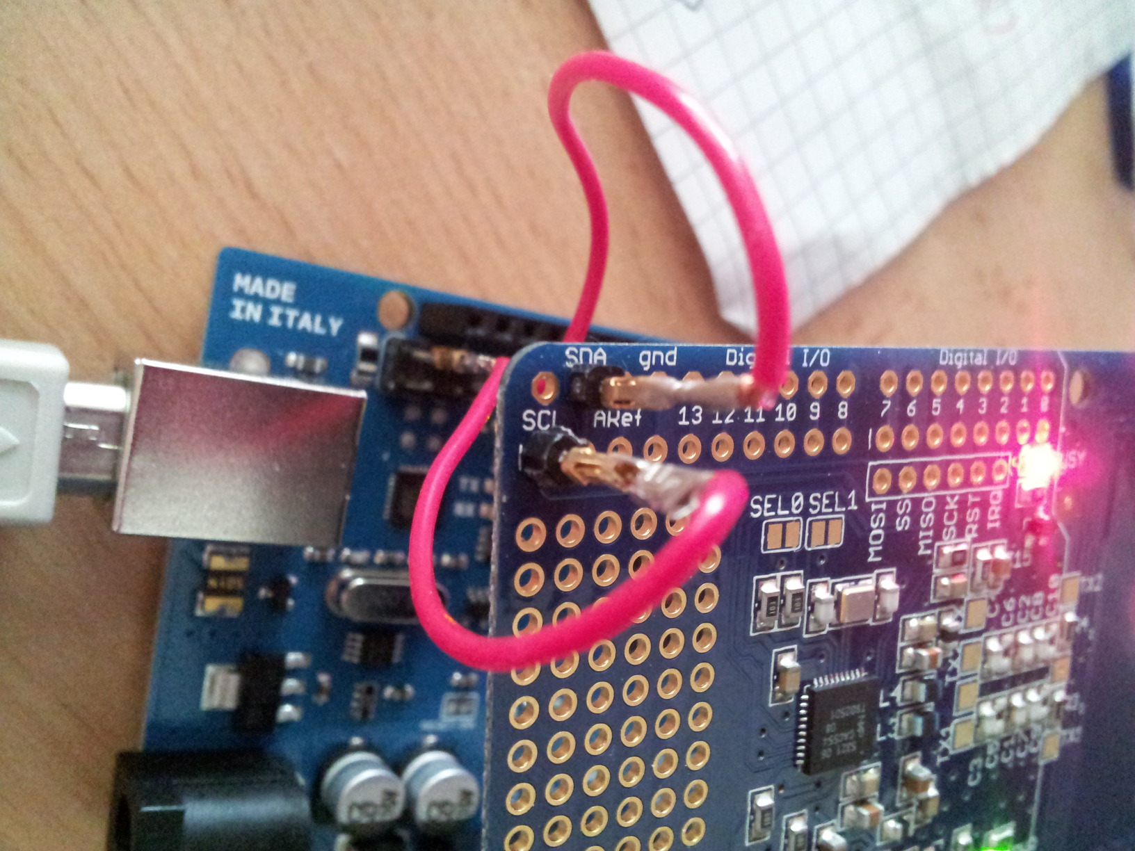

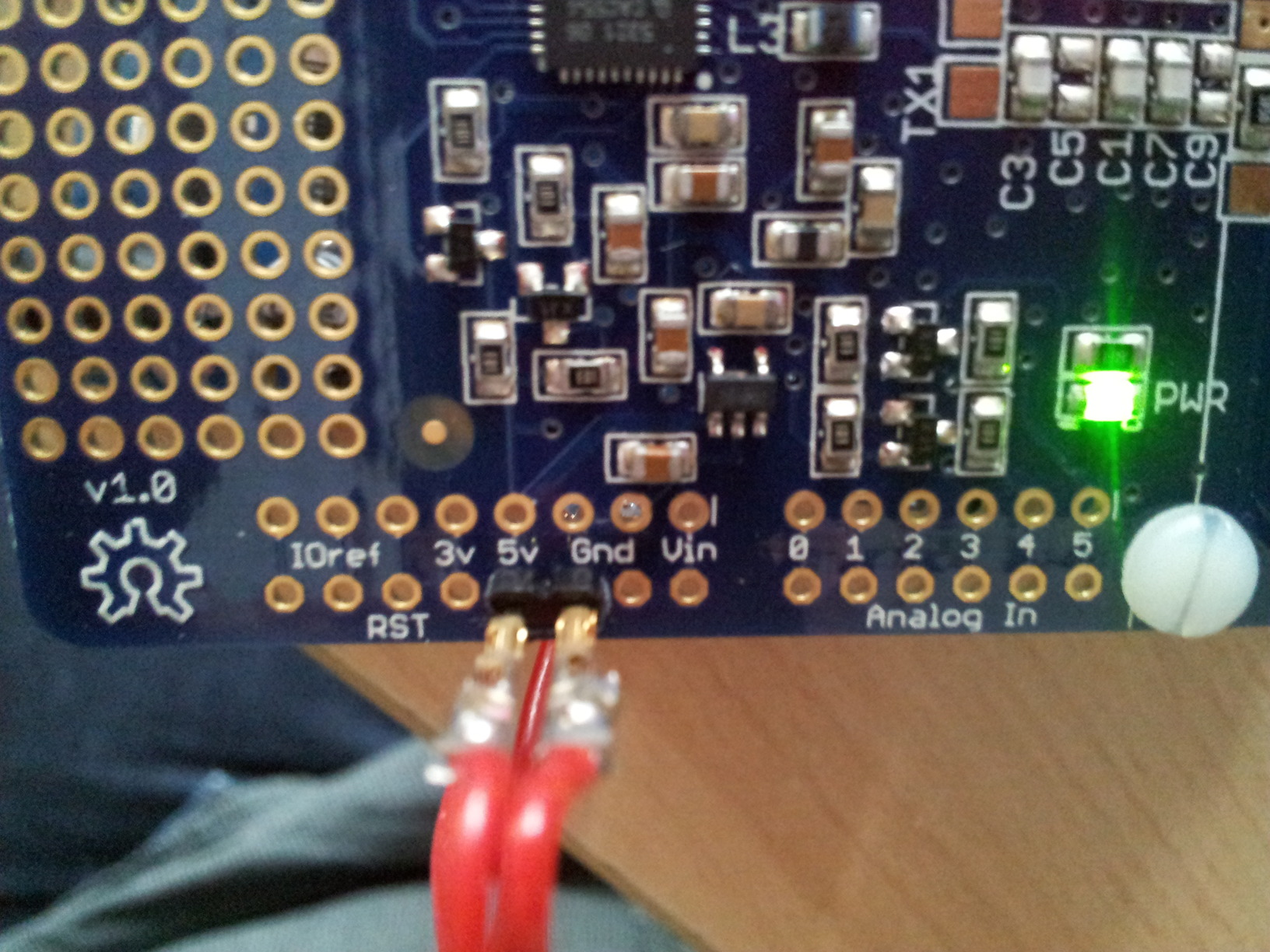

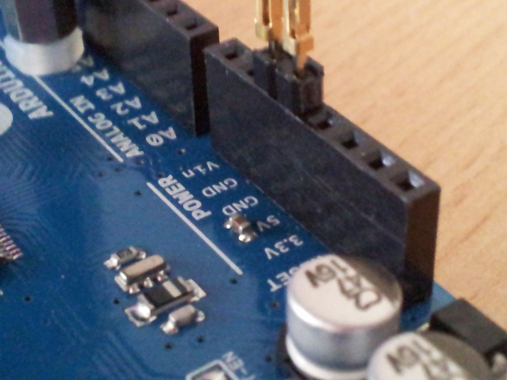

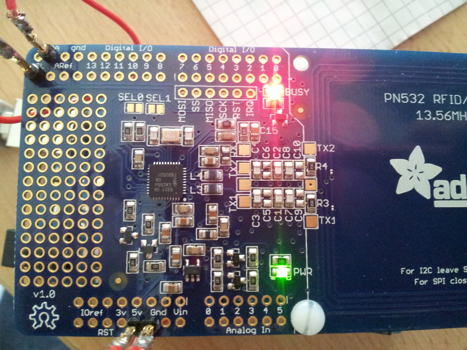

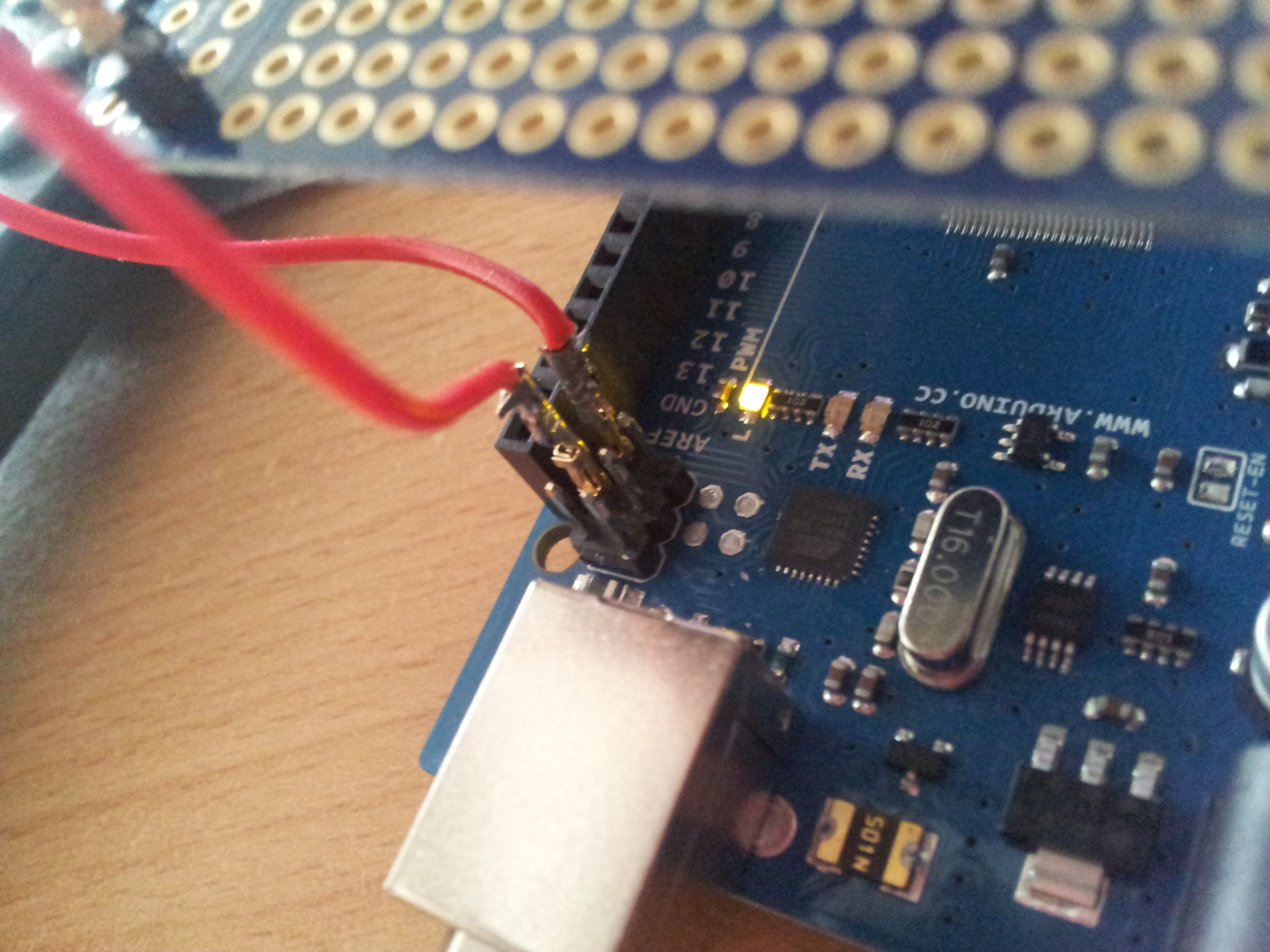

ich habe einen Arduino Mega 2560 R3 board und möchte das PN532 von
Adafruit über I2C kommunizieren lassen.
Folgende Pins habe ich zwischen board und shield jeweils miteinander
verbunden: 5v,gnd,sda,scl.
Die "busy" und "pwr" LED leuchten die ganze zeit. Eigentlich sollte es
einer der LED's flakern wenn man eine Milfare Card aber es passiert nix.
Ich habe die Beispiele in "Adafreuit_NFCShield_I2C" alle einzelnd
upgeloadet und probiert aber bekomme immer folgende Message im
Serial Monitor:
"Hello"
"Didn't find PN53x board"
Bin mir nicht sicher ob ich noch zusätzliche Pins brauche oder habe ich
etwas falsch gemacht ?
Ich habe Bilder von den Verbindungstellen gemacht und hoffe jemand kann
mir da weiterhelfen, ist das Erste mal das ich was mit uC etwas mache
und wäre echt dankbar für jede Hilfe...

#3162210
Sam schrieb:
> Naja wie du vielleicht weisst, ist es nicht so , das man das shield
> einfach dransteckt und fertig ist das ganze. Die SDA und SCL Pins vom
> Arduino 2560 R3 board sind leider nicht günstig plaziert ,von dem her
> kann man das also doch falsch anschließen.
Echt?
http://arduino.cc/de/uploads/Main/ArduinoMega2560_R3_Front.jpg
Schau ich mir die Platine an, dann steht beim Digital Pin 20 bzw. 21
eindeutig SDA und SCL dabei.
Drunter steht auch noch mal ganz groß "Communication".
Du bist am völlig falschen Anschluss
#3162234
Sam schrieb:
> Hmm das ist komisch....
> http://arduino.cc/en/uploads/Main/ArduinoMega2560_R3_Back.jpg
> da sind auch SDA und SCL
Ja, das ist der ISP anschluss. Über den wird der Prozessor programmiert,
wenn man mit einem ISP Programmer direkt an den Prozessor geht.
Und wenn ich das richtig sehe, dann ist das sogar der ISP Anschluss vom
Hilfs-AVR, der die USB Kommunikation übernimmt.
Diese beiden Pins sind also nicht nur nicht richtig, die sind nicht
einmal falsch. Du bist am falschen µC.
Ist dir den gar nicht aufgefallen, dass die Leitungen von diesem
Anschluss gar nicht zum Haupt-µC gehen, sondern zu einem kleinen
Hilfs-µC auf dem auch Atmel draufsteht? Ein bischen mitdenken muss man
schon, wenn man µC programmieren will.
