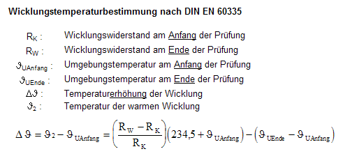

genau, aber wie kann man diese Erwärmung ermitteln (im Ideal Fall)? Gibt
es eine Formel dafür?
klar, mit der selben formel wie man ausrechnet kann wieviel Energie man
braucht um Wasser zum kochen zu bringen.
>Peter II schrieb:
>>Aus der Leistung und der Umgebungstemperatur und
>> Bedingung( liegt in Dämmung, Putz, Erdreich) kann man dann die Erwärmung
>> ermitteln.
Das obige hast Du aber schon verstanden?
Ähnlich wie bei einem Kühlkörper: Leistung und Wärmewiderstand und
Umgebungstemperatur.  All das geht in die End-Temperatur des Kabels mit
ein.
