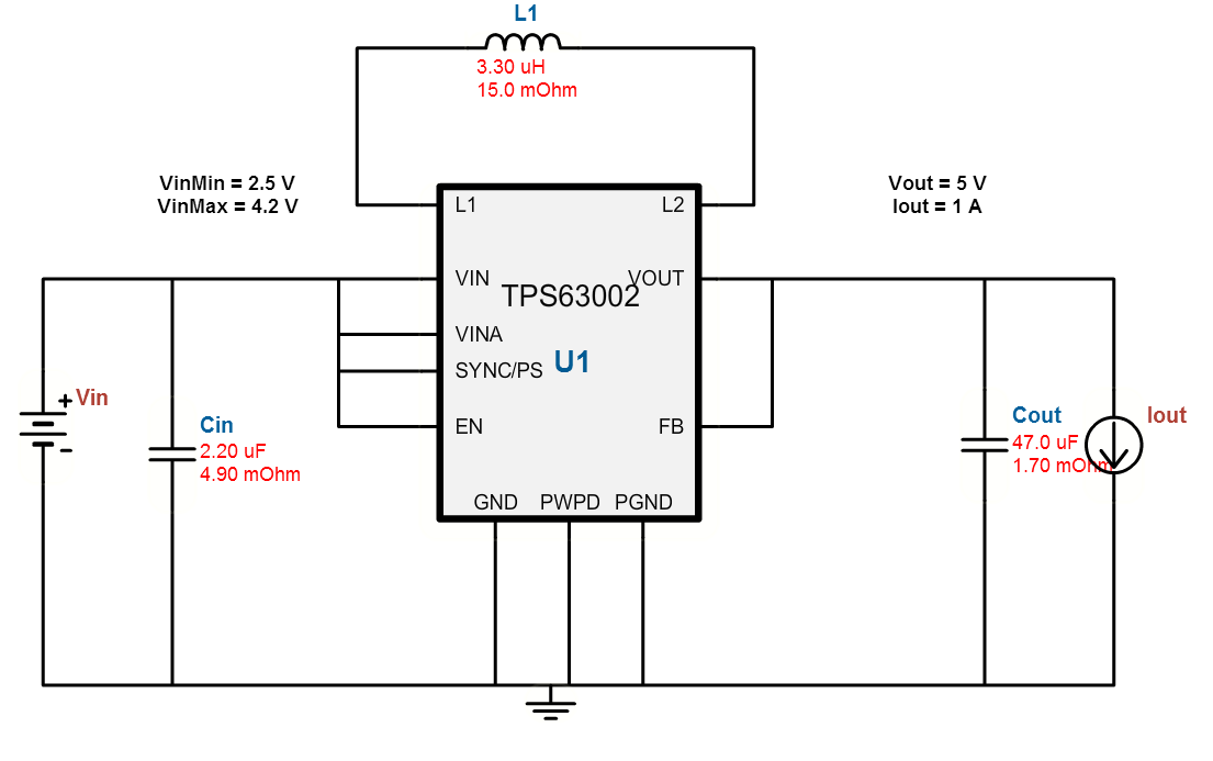

ich suche einen Step-Up Wandler und wäre über etwas Unterstützung sehr
dankbar.
Die Kriterien sind folgende:
- Kompakte Bauweise
- Wenn möglich geringe Außenbeschaltung
- Wenn möglich von Hand lötbar
- Min. 1 A Output (Dauerlast)
- Uout = 4,5 V - 5,5 V
- Uin = 2,5 V - 4,2 V
Bei meiner Suche bin ich auf den MAX669 gestoßen.
http://datasheets.maximintegrated.com/en/ds/MAX668-MAX669.pdf
Der Strom ist gerade ausreichend und die Bauform ist akzeptabel. Nur die
Externe Beschaltung und wahrscheinlich auch das Layout sind wohl etwas
aufwendig.
Gibt es Gründe, wieso der nicht funktionieren könnte?
Und ist es nicht auch möglich einen kompletten Step-Up Wandler zu
kaufen? Die Anwendung ist doch Typisch (LiIon auf 5V). Ich meine ein
kleines Gehäuse mit nur 3 Anschlüssen für Vin, GND und Vout.
Über Hilfe wäre ich sehr dankbar!

Dein ausgesuchter benötigt einen externen MOSFET. Es gibt viele, die
einen internen besitzen was die Sache leichter macht. Und bei deinem
Ausgangsstrom ist ein Boost Wandler mit internem MOSFET noch machbar.
Ebenfalls schaltet deiner nie ganz ab. Auch im Abgeschaltenen Zustand
liegt am Ausgang eine Spannung an, und zwar genau die vom Eingang.
Beachte auch die Schaltfrequenz. Dest höher die Frequenz, desto kleinere
Bauteil können verwendet werden.
Suche bei Texas Instruments, Linear Technology und Maxim IC mit der
parametrischen Suche, da solltest du viele finden die deinen Ansprüchen
genügen.
Bspw: LTL:
http://parametric.linear.com/Step-Up_%28Boost%29_Regulators#!cols_2167,1032,1033,1035,1034,1038,1036,1367,1112,1646!s_1035,0!gtd_!2167_%3C=1!1032_%3C=2.5!1033_%3E=4.2!1035_3:9!1034_%3E=5!1646_Boost
Alles in einem gibt es auch.
Bspw. von Linear Technology als uModule, die sind aber nicht mehr von
Hand zu löten.
TI und Maxim IC werden so etwas auch anbieten, wie es bei denen heißt
weißt ich aber nicht.
Der von Dave gezeigte hat bspw. einen Output Disconnect. Nachteilig ist
oft eine etwas geringere Effizienz wegen dem zusätzlichen P-FET im IC.
Jedoch kann er keine 1A@5V bei 2.5V am Eingang liefern wenn man dem
Titelblatt des Datenblatts Glauben schenken mag (die Charts sagen wieder
was anderes, insg. wird der Switch mit 1.8A aber zu klein sein, bzw.
sehr knapp bemessen sein).
1A @ 5V ist aber auch recht ordentlich. So ein Li-Ion Akku ist da Ruck
Zuck leer.

Danke für die Antworten!
Die Schaltung von Dave scheint bis auf die Lötbarkeit und den knapp
bemessenen Strom für mich ideal und das Löten bekomme ich schon
irgendwie hin. Das 1A Ausgangsstrom war bereits recht großzügig.
Wahrscheinlich liege ich immer ein gutes Stück darunter. Ich habe mir
also gleich mal Samples bestellt :)
Wenn im abgegeschaltem Zustand noch Spannung am Ausgang anliegt ist das
übrigens kein Problem, die 5V dienen nur als Versorgungsspannung von
zwei H-Brücken.
Die Suche von Maxim hatte ich im Vorfeld bemüht und bin so auch auf
meinen Vorschlag gestoßen. Dort habe ich aber nicht gefunden, was eine
so geringe Beschaltung wie Daves Vorschlag benötigt.
Die uModule sind ja eigentlich Perfekt, wenn sie nur lötbar wären. Ich
hätte zwar Zugang zu einer kleinen Reflow Anlage aber da weiß ich ja
nicht einmal, ob ich den richtig platziert bekomme. Bleibt noch die
Freiverdrahtung ;)
Ich frage mich, wieso sowas nicht auch in üblicheren Bauformen angeboten
wird!?
Naja, ich denke mein Problem ist gelöst!
Vielen Dank und viele Grüße!
> wird!?
Naja, DIL wäre knapp wegen der Abwärme (0.55W), SOIC sowieso und diese
MULTIWATT Gehäuse sind auch wieder zu gross.
Hast allerdings recht, fürs Basteln ist es schwierig.
Armin schrieb:
> Bleibt noch die Freiverdrahtung ;)
Das würde ich lieber lassen.. wie gesagt: 0.55W Abwärme, da grillt es
den IC.
Armin schrieb:
> Ich
Nur Mut, das klappt schon :) An Freiluftverdrahtung wirst du nicht lange
Freude haben.
