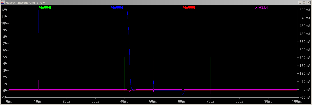

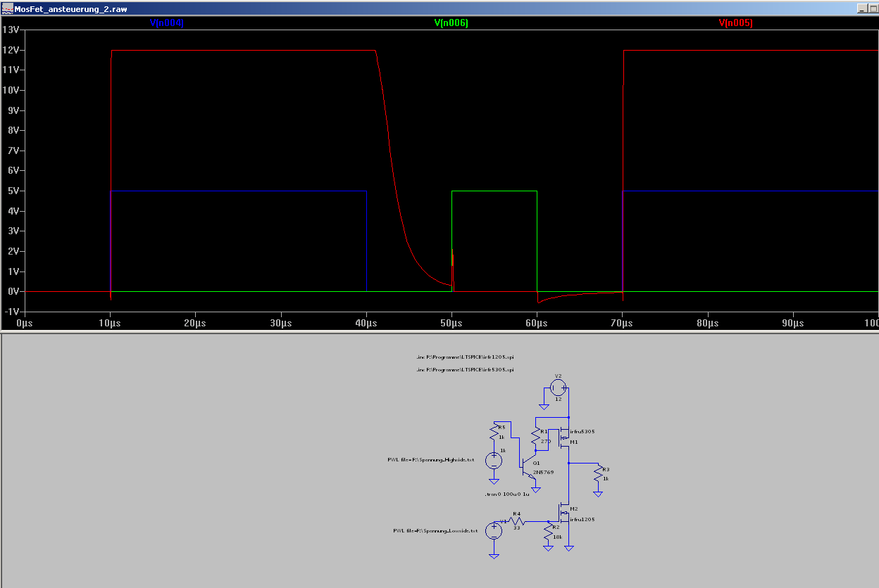

ich versuche gerade eine Halbbrücke anzusteuern. Am Anfang funktionierte
diese nicht, aber nachdem ich parallel zum Low -side Fet einen 1k
Widerstand schaltete funktionierte sie. Kann mir einer sagen, warum das
jetzt geht? Im Anhang habe ich noch die Schaltung. Wenn jemand
Verbesserungsvorschläge hat kann sie nur hervorbringen, und wenn jemand
ein anderes Programm hat, welches eine feinere Steuerung hat kann es
auch hier rein schreiben(möglichst Open Source).
Blau: Eingangssignal Higside Fet
Grün: Eingangssignal Lowside Fet
Rot: Spannung zwischen den beiden Fets

Hallo Martin,
schau mal nach wie breit der Peek der Stromspitze ist. Wenn das in den
Bereich von ps (Pico-Sekunden) geht dann ist das eine parasitäre
Kapazität des MOSFET. Um dies realistischer zu gestalten, müsstest Du
die Induktivitäten und Widerstände der Leiterbahnen simulieren.
Gruss Klaus.
