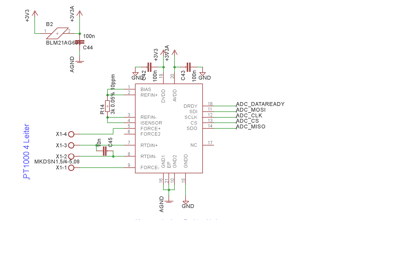

Hi Leute, nachdem ich im letzten Thread zum PT... viel lernen konnte, habe ich jetzt mal eine Schaltung mit dem MAX31865 aufgebaut, da ich dachte der passt mir am besten. Ich würde ich gerne ganz lieb bitten, dass ihr mal einen Blick draufwerft, ob das alles so in Ordnung ist. Hab mit meiner letzten PT1000 Verstärkerschaltung keine so guten Erfahrungen gemacht. Der RTD bekommt in etwa 0,5mA ab. Vbias ist ja immer so 2V und habe mich dann entschlossen den Referenzwiderstand auf 3k zu setzen, damit der A/D Wandlerbereich gut ausgenutzt ist. Größerer Ref hätte weniger Strom zur Folge, dafür kann ich aber den Wandlerbereich schlecht ausnutzen. Das Dingen hat ja leider kein Gain. Wie sieht die Eingangsfilterung aus? Mir ist jetzt nicht klar geworden, ob ein SigmaDelta Wandler noch Filter braucht oder nicht... Wie kann man sinnigerweise demn Strom ausschalten, wenn keine Messungen stattfinden? Brauche circa 1 Wert/sek. Ist die 50 HertzFilterung noch effektiv, wenn man mit dem Singleshot Modus arbeitet? Und nicht einfach kontinuierlich. Vielen Dank! Florian
Florian_unbekannto schrieb: > Wie sieht die Eingangsfilterung aus? Mir ist jetzt nicht klar geworden, > ob ein SigmaDelta Wandler noch Filter braucht oder nicht... Dein C45 ist Bestandteil eines Filters zur allgemeinen Unterdrückung von Störungen. Die Netzfrequenz und ihre erste Oberwelle wird durch das eingebaute digitale Filter lt. Datenblatt um 82dB abgeschwächt und deine Schaltung hält sich 1:1 an die für den typischen Fall angegebene Schaltung. Als Ausgangspunkt kann das nicht so verkehrt sein. > Hab mit meiner letzten PT1000 Verstärkerschaltung keine so guten > Erfahrungen gemacht. Was hast du da konkret anders gemacht und konntest du die Ursache der Probleme eingrenzen?
Wolfgang schrieb: > Dein C45 ist Bestandteil eines Filters zur allgemeinen Unterdrückung von > Störungen. Die Netzfrequenz und ihre erste Oberwelle wird durch das > eingebaute digitale Filter lt. Datenblatt um 82dB abgeschwächt und deine > Schaltung hält sich 1:1 an die für den typischen Fall angegebene > Schaltung. Als Ausgangspunkt kann das nicht so verkehrt sein. okay, macht es denn Sinn, da noch zusätzliche Filter einzubauen?
Nein. Wenn Du das Signal eh digitalisierst, kannst Du hinterher filtern. Netzstörungen kann man sehr spezifisch mit einem 20-ms sliding average unterdrücken. 100% Unterdrückung von 50 Hz + Oberwelllen, aber leider mieser Frequenzgang. Für langsame Sachen wie eine Waage aber top!
JimBo schrieb: > Wenn Du das Signal eh digitalisierst, kannst Du hinterher filtern. Das macht doch der MAX31865 schon, umschaltbar über interne Register zwischen 50 und 60Hz. Der Frequenzgang ist im DB auf S.6 in der Abb. "SINC FILTER OPERATION" gezeigt.
