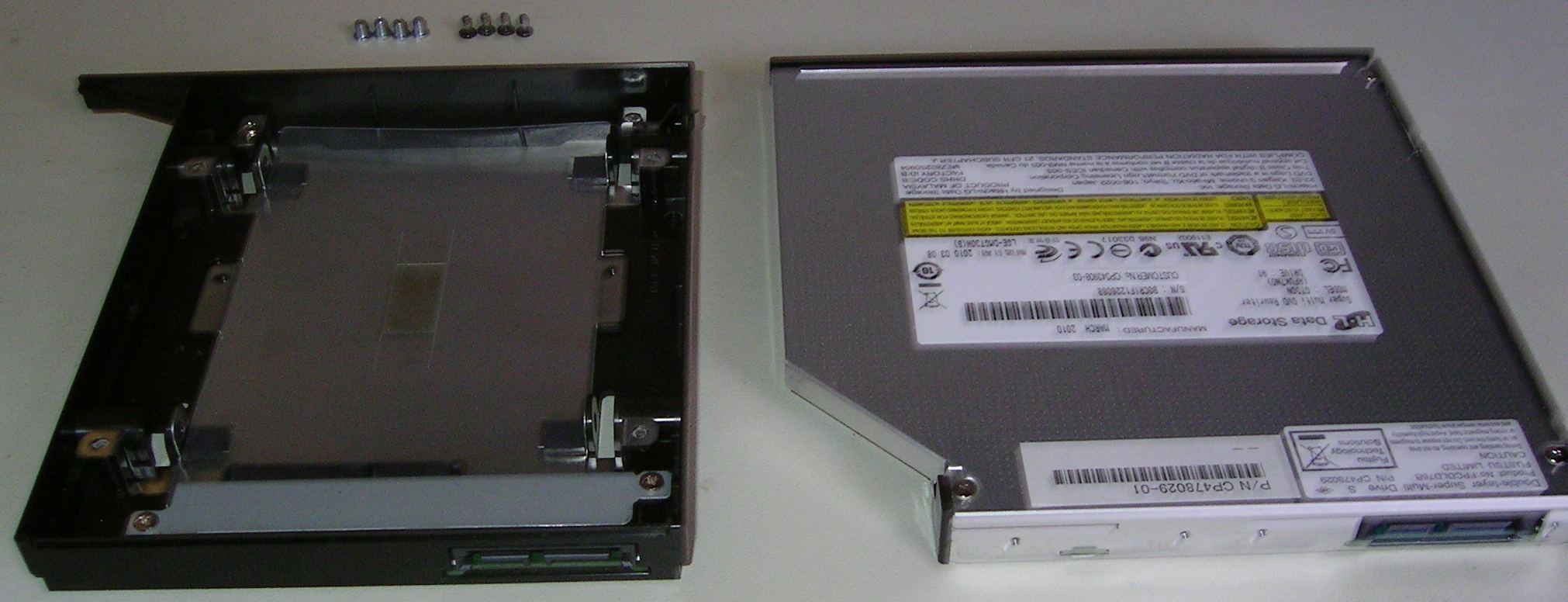

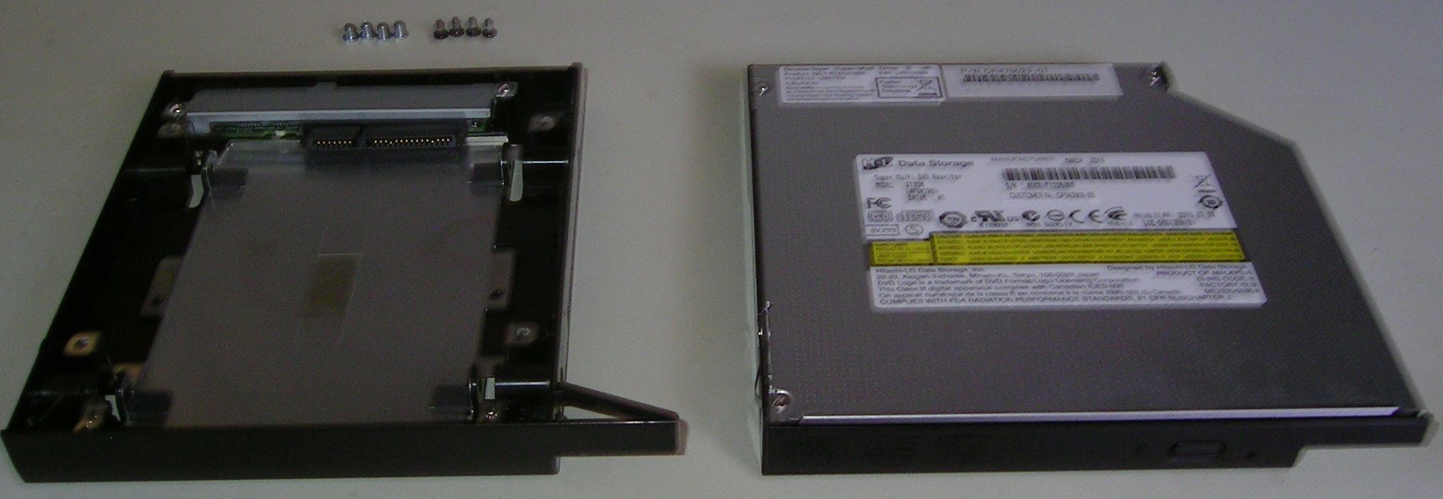

Im Anhang sind zwei Bilder des DVD-Laufwerks und des HDD-Rahmens, damit
jeder sieht was ich genau meine.
Links HDD-Rahmen ohne HDD, rechts DVD-LW.
Die HDD ist mit 4 Schrauben befestigt, der Deckel (nicht im Bild)
nochmal mit 4 Schrauben.

Slim-IDE und Slim-SATA.
http://www.laptopparts101.com/cd-dvd-optical-drive/
Die Bauform müsste einheitlich sein, nur die Frontblende und der
Arretierungsmechanismus sind hersteller-/modellspezifisch.

du müsstest halt die CD-Bay aus einem alten Notebook in den PC
einsetzen, von den Massen her ist das schon machbar. Es scheint aber
ausser dir niemand zu brauchen.

Genau, eine CD-Bay als Grundgerüst zu verwenden hatte ich auch schon
überlegt.
Das größte "Problem" hierbei ist nur, günstig an ein geeignet kaupttes
Notebook zu kommen. Da muss ich eben ein bisschen Geduld mitbringen...
