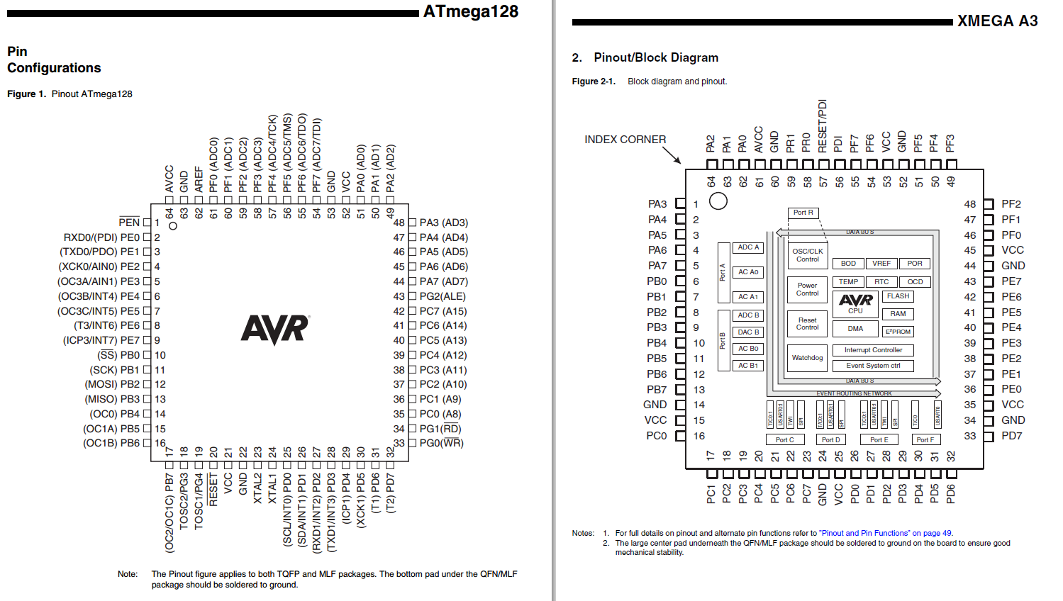

ATXMega128 Programieranschluss kompatibel zu Atmega128?
Gast #3162838
ich habe bereit eine fertige Platine für einen Atmega128, und würde
gerne Testweise einen Atxmega128 einsetzen..ich habe damals einen ISP
Anschluss vorgesehen..
Zum Programmieren nutze ich den MK2
Wenn ich den auf POI oder wie das heißt umschalte, geht das oder werden
auch andere Pins benötigt?
Gast #3162844
Ich glaube nicht, dass die beiden Pin-Kompatibel sind, aber das kannst
Du sicherlich selber nachschauen. Der Mk2 kann natuerlich einen XMega
mit PDI Interface programmieren. Wie die Anschlusse sind, sagen Dir
ebenfalls die Datenblätter.

Erstens heißt das PDI, zweitens werden andere Pins benötigt, drittens
laufen die XMega nicht mit 5V bzw nur als Einweg-Leucht-Prozessor unter
Rauchentwicklung, und viertens gibt es keinen Chip, der auf die
Bezeichnung "XMega128" hört.
Lesen bildet.
fchk

so ein Ärger, ich meinte mal gesehen zu haben das der passte, das mit
den 3V ist natürlich auch eher ungünstig..
Mißt..also neu layouten..dann wirds wohl doch gleich nen ARM
Danke für die die mit hilfreichen Antworten kahmen.
