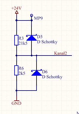

Ich würde gerne 6 Spannungen messen. Genauigkeit kann bei +-0,3 oder
sogar +-0,5 Volt liegen
Im Grunde möchte ich nämlich nur wissen. Ist diese Spannung an der
richtigen! Position vorhanden. Es soll ein Versorgungsspannungscheck
werden.

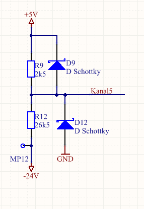

Ich müsste +6,+12,+24 und-6,-12,-24 Volt messen.
Ich hatte mir das "einfach" gedacht das ich 6 ADC Eingänge das Megas
nutze.
Desweiteren könnten natürlich Spannungen vertauscht sein.
Aber das erst mal zur Hardware.

Naja, einfach ist relativ, 24V am mega32 würden für magischen Rauch
sorgen... Das ist noch recht einfach zu lösen (Spannungsteiler+Z-Diode),
aber die negativen Spannungen... Haben die die gleiche Masse wie die
Positiven?
D.h. jeder Eingang muss mit jeder Spannung zurecht kommen bzw. darf
zumindestens nicht abrauchen. Hm...

Leg die Spannungsteiler auf +/-30V aus, das sollte reichen.
