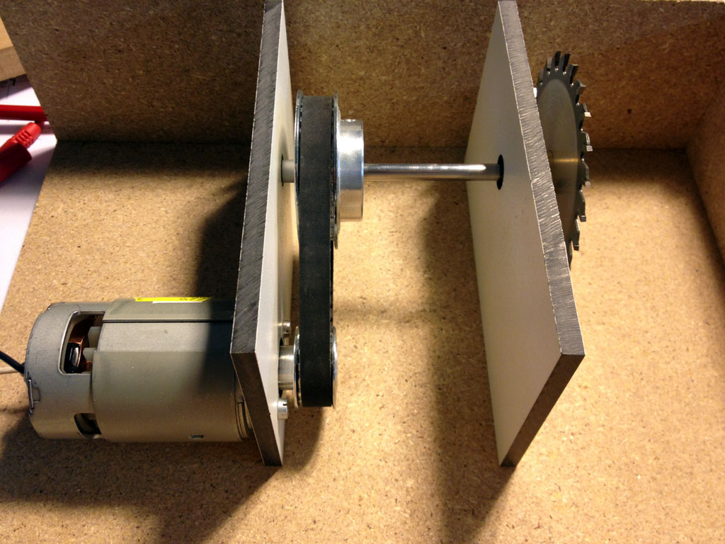

von Andreas R. (blackpuma)
Also ich werde eine Übersetzung vom Motor auf die Welle machen. 1:2 Dann
habe ich am Sägeblatt schon "nur" mehr 11k RPM. Ich verwende ein Baltt
von Proxxon. 80mm 24 Zähne 12k RPM. Übersetzung noch erhöhen?
Wie funktioniert eine echte Drehzahlregelung?
Kühlung im Ölbad?
Aber dann klappt das mit der Maximaldrehzahl nicht mehr...  ;-)

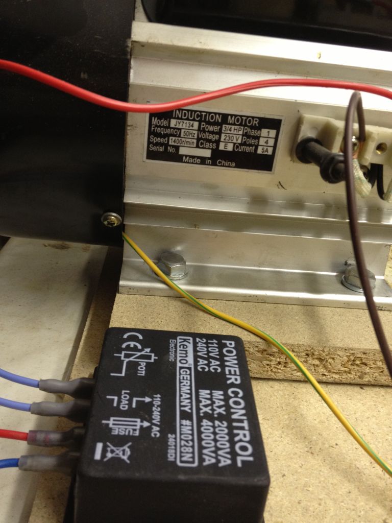

von Lothar S. (loeti)
Für eine Kreissäge verwendet man keinen 12V 75A Motor!
Besorg' Dir einen normalen 900W 230V Universalmotor und regle den dann
mit den M012 Leistungsregler von Kemo. Zur Ansteuerung mit dem uC
benötigst Du nur noch den M150 DC + Puls Konverter.
http://www.kemo-electronic.de/de/Wandler-Regler/Regler/M012-Leistungsregler-110-240-V-AC-1200-VA.php
http://www.kemo-electronic.de/de/Wandler-Regler/Konverter/M150-DC-Puls-Converter.php
Was Du vor hast ist in der Leistungsklasse ein völliger Unsinn, Das
macht man bei Maschinen nur mit DC-Motoren bis max. 10A.
Modellbau is' was anderes, da steht bei RC-Modellen AC-Netzspannung
nicht zur Verfügung.
Grüße Löti
Guten Abend Lothar,
Ich hatte noch einen Motor im Keller und habe mir dazu den KEMO M028
gekauft. Ich habe es aufgebaut und war enttäuscht. Der Motor dreht erst
wenn das Poti bei der Hälfte ist und dann ist die Geschwindigkeit nur
minimalst einstellbar. Zumindest im Leerlauf. Aber dort sollte man es
doch merken.

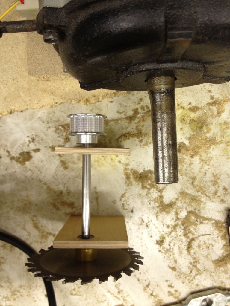

Funktioniert es wenn ich die Drehzahl fix mittels Übersetzung auf 10k
rpm bringe? Und wie bringe ich es überhaupt auf meine Welle mit dem
Sägeblatt?
BG
Andreas

von Matthias L. (limbachnet)
Der Motor ist ein Einphasenmotor mit Kondensator-Hilfswicklung, der
dürfte mit dem Kemo-Dimmer auch nicht stabil in der Drehzahl gesteuert
werden können. Mit einem Universalmotor, wie er in Handbohrmaschine oder
Staubsauger verbaut ist, würde es klappen.
Danke Matthias!
Jetzt habe ich das Kemo Teil wieder zurück gebracht und widme mich
wieder meiner Ursprungsidee.

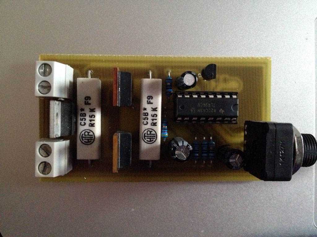

Schönen guten Abend,
Ich habe jetzt eine der Schaltungen umgesetzt. Bild im Anhang.
Funktioniert super. Die Widerstände werden warm. Die FET bekommen noch
einen Kühlkörper.
Ich habe die Strombegrenzung jetzt auf 10 A eingestellt. Wenn ich voll
aufdrehe dann geht der Strom kurz über 5 A und bleibt im Leerlauf dann
konstant bei 4,36 A.
Ich habe bis jetzt 6mm Holz und Epoxy Platinenmaterial geschnitten. Die
Geschwindigkeit geht ein wenig zurück aber das Sägeblatt geht wie Butter
durch das Holz und das Platinenmaterial.
BG
Andreas
