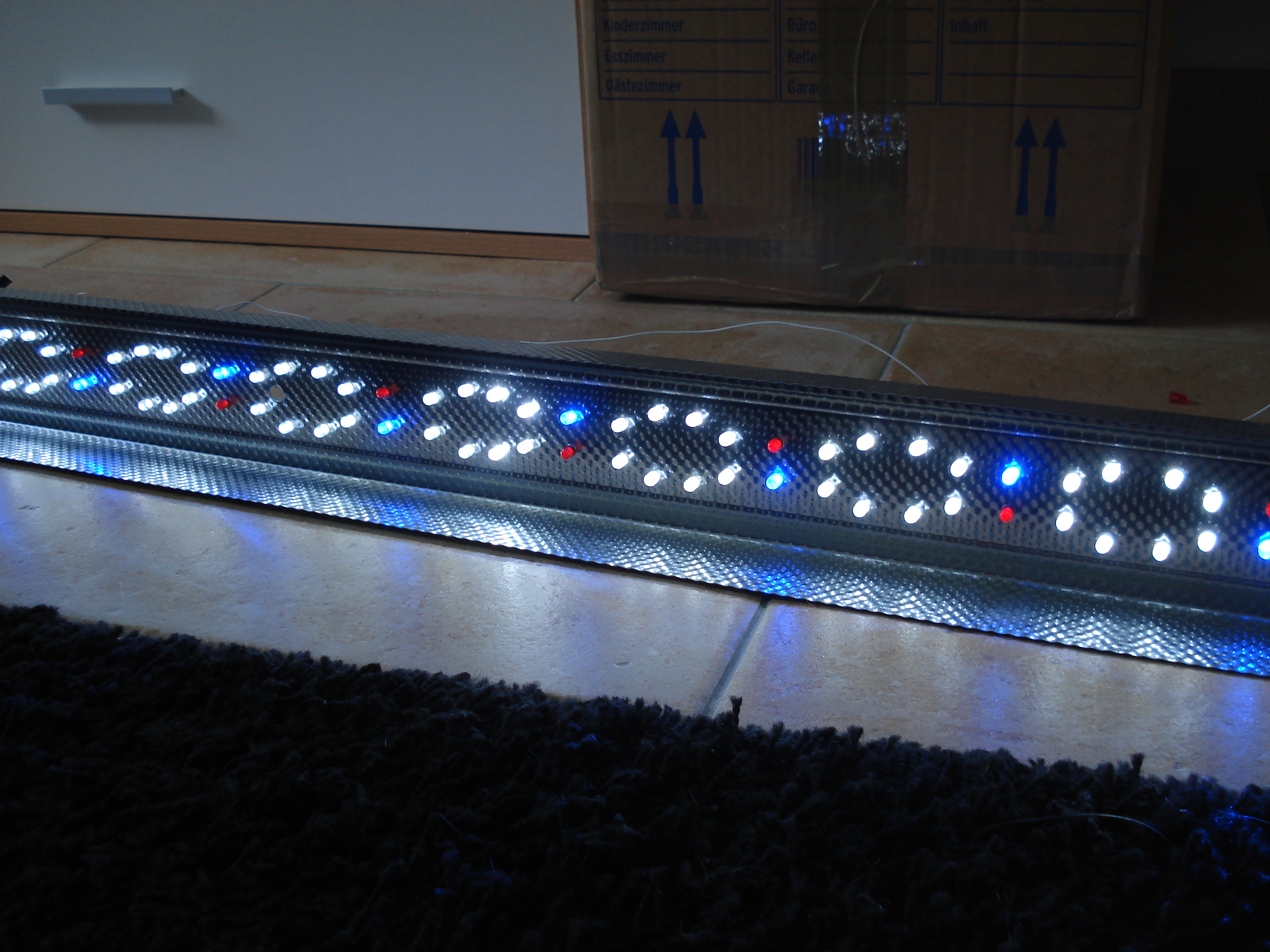

ich bastel gerade eine Aquariumbeleuchtung für meinen Schwager.
Netz- und Steuerplatine sind fertig und funktionieren auch einwandfrei.
mit dem Programm welches auf dem Atmega 168PA-PU von Atmel läuft habe
ich aber noch ein wenig Probleme. Ich hoffe es kann mir jmd einen Tipp
geben was ich ändern muss, damit die Beleuchtungsphasen mit der
entsprechenden Helligkeit leuchten.
Wie ihr aus dem pdf file für die Beleuchtungsphase entnehmen könnt, gibt
es eine Art "Sonnenaufgang" mit 12 roten LEDs die von 08:00 Uhr bis
08:30 Uhr von 0% auf 50% Helligkeit gesteuert werden (von 0 auf 128 bit)
mit entsprechenden delay funktionen zwischen den Erhöhungen.
Dies funktioniert auch Tadellos. Jedoch wenn die 50% Helligkeit der 12
roten LEDs erreicht sind, schalten sich auch alle 12 blauen und 90
weißen LEDs zeitgleich ein auf 50% oder 100%...
Jedoch sollte blau von 08:30 Uhr bis 09:00 Uhr auch wie rot innerhalt
dieser halben Stunde von 0% auf 50% Helligkeit geregelt werden. Weiß in
diesem Fall von 0% auf 12,5%.

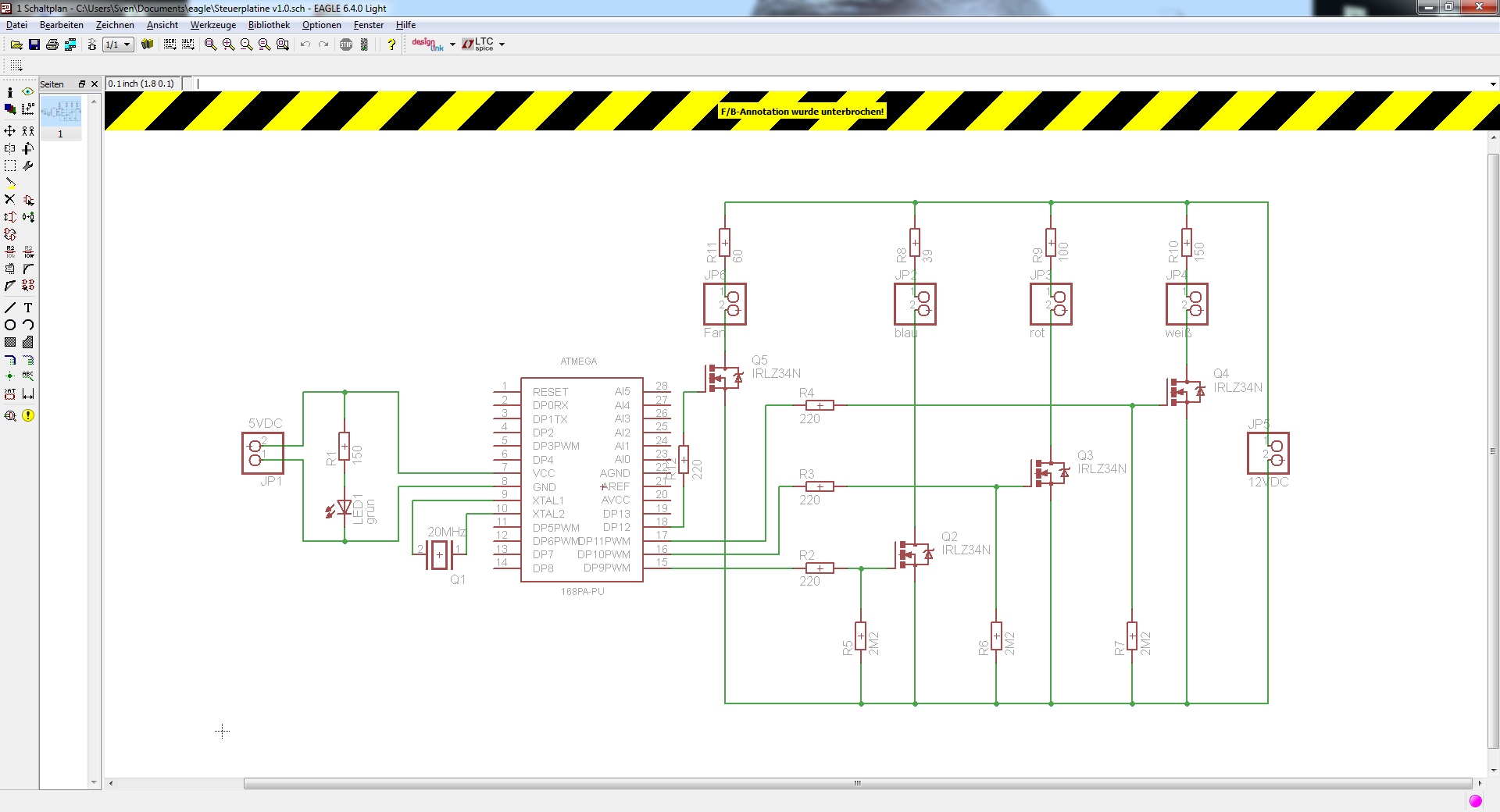

Anbei findet ihr noch den Schaltplan Screenshot von Eagle, 2 Bilder des
Profils worauf die LEDs befestigt sind, sowie Netz- und Steuerplatine.
Das ganze bekommt natürlich noch ein Gehäuse ;)

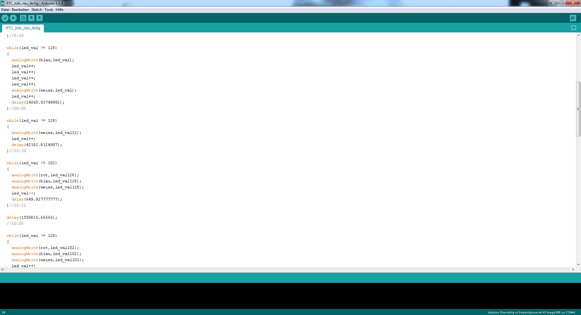

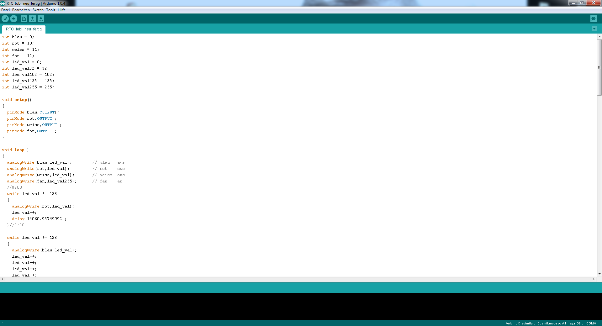

Die Beleuchtungsphasen sind dem pdf zu entnehmen und die 2 Screenshots
des Arduino Sketches natürlich nicht zu vergessen.
PS. "for" Schleifen habe ich auch schon ausprobiert, jedoch hat dies
nicht funktioniert. Ich hoffe es kann mir jmd mit der Programmierung des
uC helfen.
Grüße beavis2809

von Karl H. (kbuchegg)
Übrigens: Spitzen Idee, Programmcode als Bild zu posten. Da kann man
sich so wunderbar in einer Antwort darauf beziehen.

Problem:
Nach 30min faden die roten LEDs von 0% auf 50% --> alles gut geklappt
Dann geht schlagartig blau und weiß auch auf 50% (sollte eigentlich
faden um die Fische nicht zu schocken!)
Das Problem lag an der Deklarierung der Farben (Stufen von 0-255)
Nur 1x die value der LEDs deklariert mit
//int led_val = 0;
dann rot innerhalb von 30min gefadet
//while(led_val != 128)
    analogWrite(rot,led_val);
    led_val++;
    delay(14060.93749992);
--> jetzt ist die LED value schon auf 128 also 50%
dann
    analogWrite(blau,led_val);
--> somit war blau, wie auch weiß (auch im Sketch vorhanden) sofort auf
50%
Lösung:
Für jede LED Farbe eigene values deklarieren.
//int led_val_rot = 0;
  int led_val_blau = 0;
  int led_val_weiss = 0;

Schon wieder ein Problem :D
zu ausgerechneter und richtig angezeigter Zeit im serial.print will mein
Atmega 168PA-PU nicht die ihm erteilte Aktion ausführen (rote LED an PWM
Pin 9 um 1bit erhöhen). Hier der Code.
void setup()
  unsigned long second, minute, hour, dayOfWeek, dayOfMonth, month,
year;
  Wire.begin();
  Serial.begin(9600);
  byte led_rot = 9;
  byte rot_val = 0;
void loop()
year;
  unsigned long neuesecond, neueminute, neuehour;
  unsigned long neuesmh;
  getDateDs1307(&second, &minute, &hour, &dayOfWeek, &dayOfMonth,
&month, &year);
  Serial.print(hour, DEC);
  Serial.print(":");
  Serial.print(minute, DEC);
  Serial.print(":");
  Serial.print(second, DEC);
  Serial.print("  ");
  Serial.print(month, DEC);
  Serial.print("/");
  Serial.print(dayOfMonth, DEC);
  Serial.print("/");
  Serial.print(year, DEC);
  Serial.print("  Day_of_week:");
  Serial.println(dayOfWeek, DEC);
  neuesecond = second;
  neueminute = minute*60;
  neuehour = hour*3600;
  neuesmh = neuesecond+neueminute+neuehour;
  //Serial.print(neuesecond, DEC);
  //Serial.println(" ");
  //Serial.print(neueminute, DEC);
  //Serial.print(neuehour, DEC);
  Serial.print(neuesmh, DEC);
  if(neuesmh==65650)rot_p();
  if(neuesmh==65655)rot_m();
  delay(1000);
void rot_p(void)
  if(neuesmh==65650)
    analogWrite(led_rot,rot_val);
    rot_val++;
void rot_m(void)
  if(neuesmh==65655)
    rot_val--;
kbuchegg ich benötige deine Hilfe :)
Sven M. schrieb:
> void rot_p(void)
diese Variable hier ist eine neue Variable!
Die hat nichts mit der gleichnamigen Variablen in loop zu tun.
Die beiden haben zufällig den gleichen Namen, das wars aber auch schon.
Abgesehen davon sind die beiden komplett voneinander unabhängig.
>   if(neuesmh==65650)
und wie soll diese neue Variable zu einem Wert kommen?
du hast ihr keinen zugewiesen, also steht da irgendwas drinnen. Das
müsste schon ein gewaltiger Zufall sein, wenn diese Variable zufällig
den Wert 65650 hätte.
Schön langsam muss ich sagen:
Wenn du etwas programmieren willst, warum lernst du dann nicht erst mal
programmieren?
So richtig, mit Buch und Übungen und so.
