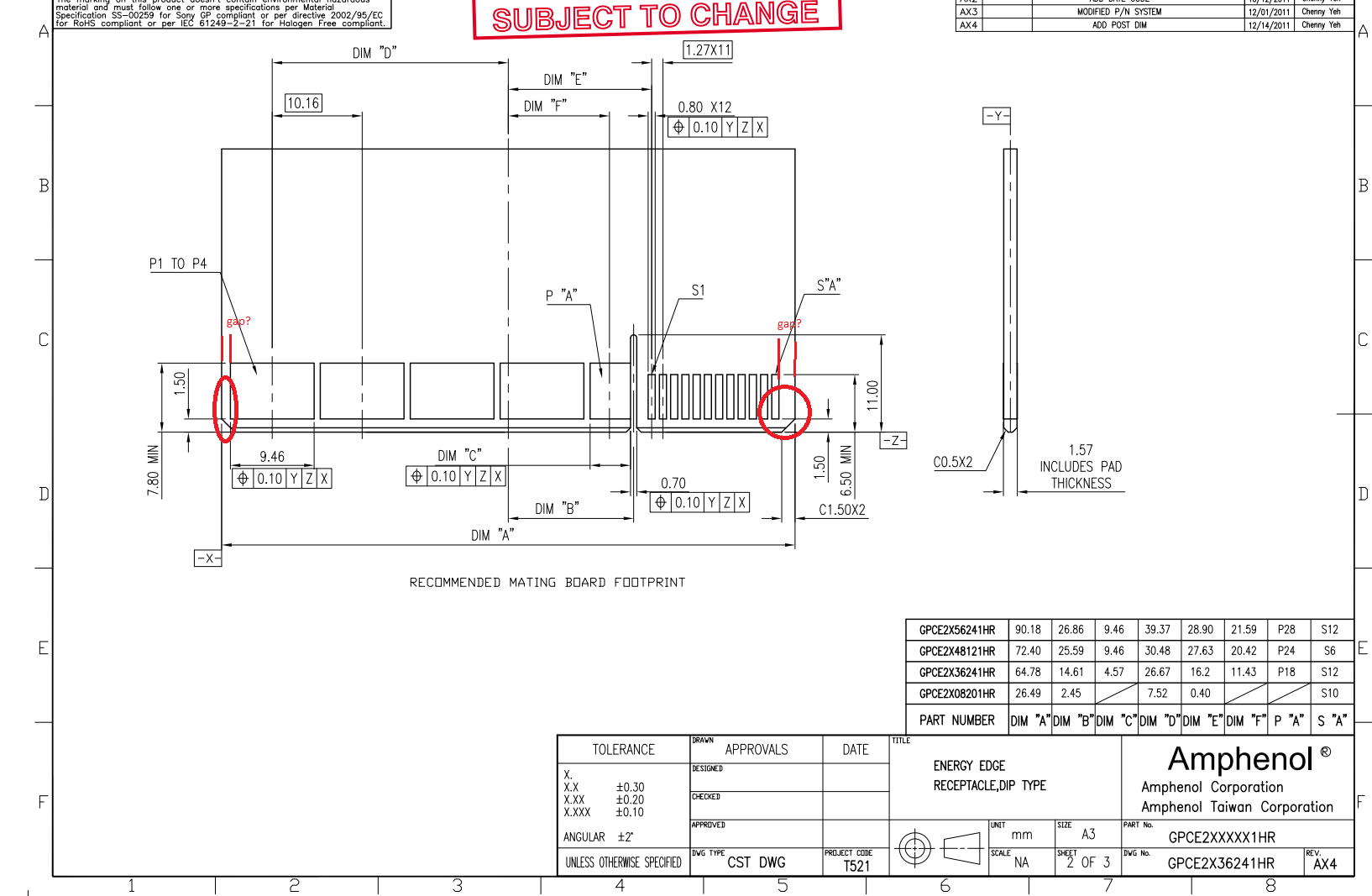

ich würde sehr gerne einen Card-Edge connector einsetzen von amphenol.
Hier das Datenblatt:
http://www.mouser.com/ds/2/18/GPCE24362411HR%20(2)-183973.pdf
Es geht um Seite 2 (Recommended Mating Board footprint)
Ich hab aber leider anscheinend eine Datenblatt-Leseschwäche (und mein
Dad anscheinend ebenfalls..), da wir nicht rausbekommen, wie groß die
Abstände an den Seiten sind, bevor die ersten kontaktflächen links und
rechts anfangen.
Das Problem ist im Bild illustriert. Ich wäre wirklich sehr dankbar,
wenn mir jemand helfen könnte.
Vielen Dank!

Das was du suchst heisst DIM "E". Oben im Bild.
Es kommt manchmal vor, dass man sich ein Mass aus anderen berechnen
muss, aber keine Panik, meistens reichen die Grundrechenarten.
Gruss Reinhard

Danke für die Antwort, es scheint aber noch schlimmer um mich zu stehen,
weil ich keinen Schimmer habe, was DIM "E" für einen Einfluss auf die
beiden rot eingekringelten Abstände haben kann.
Was ich berechnen kann ist die Summe von linkem und rechtem Rand. Die
sind aber wie es in der Zeichnung scheint nicht gleich groß. Ich wäre
also sehr sehr dankbar für einen Rechenweg!

NEIN!! Das ist die Abschrägung mit der Kantenlänge 1,5mm in X und 2mm in
Y. Also nicht exakt 45 Grad, aber glaub es oder nicht, man könnte den
Winkel ausrechnen wenn man ihn braucht.

Tut es. Eigentlich musst du ja überhaupt nichts rechnen, du markierst
einfach in deinem CAD-System die Mittellinie wie in der Zeichnung auch,
setzt dort die Relativkoordinaten auf 0 und gehst um E mm nach rechts.
Da ist die Mitte des ersten Kontakts. Das Mass für das rechte Gap musst
du garnicht wissen, das ergibt sich so ja automatisch. Und lass dir
nichts einreden, es sind NICHT 1,5 mm.
