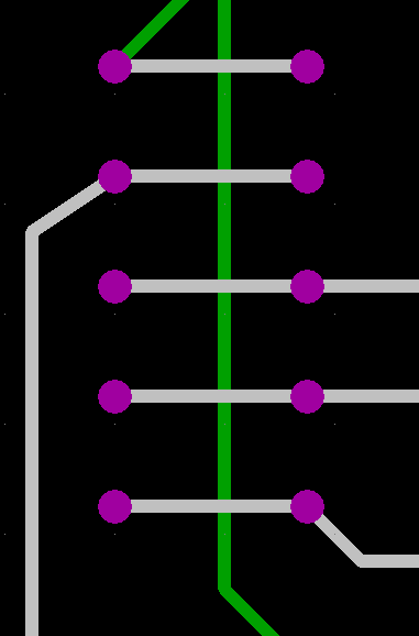

Ich möchte von einem mit Target 3001 V15 erstellten Layout die
Gerberdaten so exportieren, dass der GerbView von KICad richtig lesen
kann.
Von den Kupferlayern werden die Leiterbahnen richtig erkannt, die Pads
sind aber alle verschwunden.

Das Problem mit den Pads scheint ein Bug in GerbView zu sein. Es werden
offenbar nur runde Pads erkannt?!

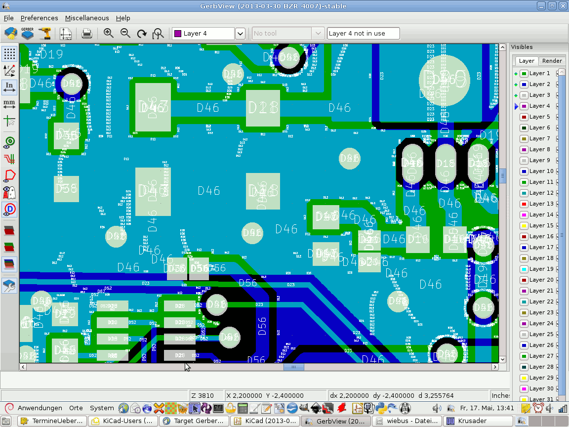

Nicht wirklich. Siehe im Anhang "GerbView.png" . Es werden aus mit Eagle
erzeugten Gerberdatein sowohl eckige. als auch runde und ovale Pads
erkannt und richtig dargestellt.
Mit von Kicad oder Altium erzeugten Gerberdaten besteht hier auch kein
Problem.
Verwendet wird:
Application: GerbView
Version: (2013-03-30 BZR 4007)-stable
Build: wxWidgets 2.8.10 (no debug,Unicode,compiler with C++ ABI 1002,GCC
4.4.5,wx containers,compatible with 2.6)
Platform: Linux 2.6.32-5-686 i686, 32 bit, Little endian, wxGTK
Boost version: 1.53.0
Options: USE_PCBNEW_NANOMETRES=ON
         KICAD_GOST=OFF
         USE_WX_GRAPHICS_CONTEXT=OFF
         USE_WX_OVERLAY=OFF
         KICAD_SCRIPTING=OFF
         KICAD_SCRIPTING_MODULES=OFF
         KICAD_SCRIPTING_WXPYTHON=OFF

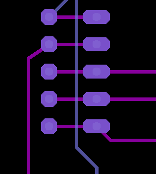

Hi
Der von dir verlinkte Gerberviewer funktioniert einwandfrei (ebenso wie
GC-Prevou). Ich hab mal 2 Screenshots angehängt.
Das ganze scheint wirklich ein Bug in GerbView zu sein. Ich meine auch
irgendwo was darüber gelesen zu haben, finde es aber nicht mehr.
