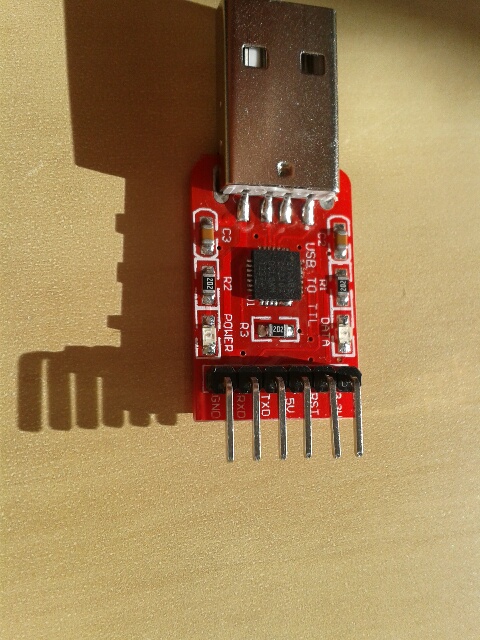

Hallo Zusammen,
ich habe mir bei E-Bay einen USB to UART - Adapter für ~ 2€ aus China
bestellt und nach verzweifelter Fehlersuche in meinem Schaltplan dann
festgestellt, dass die Beschriftung beim Adapter falsch ist, d.h. TXD
und RXD sind vertauscht.
Falls also jemand auch am verzweifeln ist, vielleicht ist das die Lösung
Modell siehe Bild
Grüße, Philipp
Muetze1 schrieb:
> Man könnte somit sagen, die Chinesen haben beschriftet was man an dem
> jeweiligen Pin anschliessen sollte und nicht was da "rauskommt".
Und das ist auch das Problem der RS232 Schnitte: zwischen einem Endgerät
und einem Übertragunsgerät wird TX mit TX und RX mit RX verbunden.
http://de.wikipedia.org/wiki/RS-232
Nur werden heutzutage unter Missachtung der Norm meist zwei Endgeräte
miteinander verbunden, sodass RX und TX gekreuzt werden müssen.
Das sollte man wissen, wenn man mit RS232 arbeitet, dann wundert man
sich nicht mehr über die Chinesen, sondern über die Norm...
