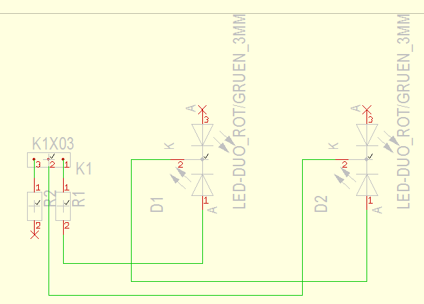

Hallo an Alle,
wer kann mir helfen?
Ich möchte mehrere Duo-LEDs in Reihe schalten, um es zu konkretisieren,
es sollen jeweils die gleiche Farbe in Reihe geschalten werden.
Ich habe drei Leitungen, GND +rot +gruen.
Eine Farbe in Reihe schalten ist kein Problem, allerdings mit der
zweiten funktioniert es dann nicht mehr.
Kann mir Jemand sagen wie ich die LED schalten muss, wenn es überhaupt
geht?
Im Anhang ein Ausschnitt der Schaltung, ohne die Reihenschaltung der
zweiten Farbe.
Danke Lars

Man koennte jede LED mit einer antiparallel geschalteten Diode
ueberbruecken und diese Kombination dann in der Polaritaet umschalten.
Dann leuchten in einer Richtung alle Gruenen und in der anderen Richtung
alle Roten. Das kann man auch noch "multiplexen" und Mischfarben
erzeugen.

Müssen die LEDs unbedingt in Reihe geschaltet werden? Du könntest sie
auch parallel schalten, musst dann aber für beide Kathodenanschlüsse
jeweils einen Widerstand vorsehen.
Wenn du unbedingt eine Reihenschaltung brauchst, geht das mit der
anderen Sorte Duo-LEDs mit nur zwei Anschlüssen, in denen die beiden
Einzel-LEDs antiparallel geschaltet sind.

> Nimm Duo-LEDs mit nur zwei Anschlüssen
Dazu muss er nur die beiden Einzelanschlüsse seiner Duo-LEDs miteinander
verbindenn und schon hat er solche.
> Die kannst du problemlos in Reihe schalten.
Aber nicht an +grün und +rot anschliessen, das ist doch sein Problem.
Tja, wer billig kauft, kauft 2 mal,
er hätte halt vorher nachdenken sollen,
aber so was ist heute nicht mehr in Mode.

> diese sind dann aber nicht antiparallel geschaltet!
Oh, stimmt, hätte ich mal genauer hingucken sollen.
+rot ----+--------------------------+
         |  |          rot          |  |
         |  |       |       |  rot  |  |
+grün ---(--+--|>|--+--|>|--+--|<|--+  1k
         |    gruen | gruen |          |
         |          R1      R2         |
         +--1k-----|< BC547 >|---------+
                    |E     E|
Masse --------------+-------+
Ist sogar einfacher.

Vielen Dank für die vielen Antworten, da ich nur sehr wenig Platz habe,
bzw. den Schaltungsaufwand gering halten möchte, habe ich jetzt
umgeplant.
Ich realisiere das jetzt mit SMD_Leds die in Reihe geschalten sind, jede
Farbe für sich. Die nehmen nicht viel Platz ein und genügen meinen
Ansprüchen.
LEDs müssen in Reihe, da noch ein paar Rahmenbedingungen dazu gehören.
Vielen Dank noch einmal an alle.
