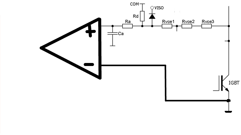

Gast #3167902
Kann das funktionieren lt. Anhang?
Rvce = 1 MOhm (auf mehrere R's verteilt um die Spannungsfestigkeit der
Widerstände einzuhalten)
Ra/Ca: Tiefpass mit Zeitkonstante von 5ns, Ra niederohmig
Rd, wozu?
-> oder muss ich an "-" des Comparators nicht mit Masse vergleichen
sondern mit einer bisschen höheren Spannung?
Danke,
Nils
#3167926
@ Nils (Gast)
Theoretisch / statisch ja, praktisch, dynamisch nein.
Und wie willst du dann auf 10ns Schaltzeit kommen?
C = tau / R = 10ns / 1M = 10fF. Hust
Selbst mit 1K wäre es schon sportlich.
Ergo. So einfach geht es nicht.
AFAIK messen diverse "intelligente" MOSFETs nicht direkt über
Drain/Source, sondern haben einen zusätzlichen Messhunt im IC. Dort gibt
es keine exorbitanten Spannungsänderungen.
