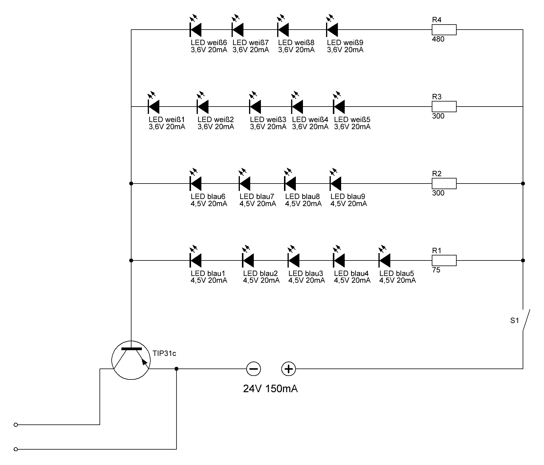

Für ein led Projekt habe ich mir ein 24V Netzteil gekauft.
Für meine Schaltung benötige ich 80mA.
Mein Netzteil liefert aber 150mA.
Meine Frage dazu:
Muss ich die Amperezahl auf 80mA begrenzen damit die LEDs nicht
durchbrennen?
Und wenn ja, wie kann man das am besten machen?

Da liegt wohl ein Missverstädnis vor...
Durch dei Vorwiderstände betreibts du die LED´s bereits an einer Art
"Konstantstromquelle".
Dein Netzteil will übrigens (wahrscheinlich) eher als Spannungsquelle
aufgefasst werden...
Die 250mA fließen nicht IMMER sondern nur bei enstprechender Last...
Es liegen aber (idealisiert) immer 24V an.
Ganze einfach gesagt :)
Schaltung schaut ok aus...
Nur sind die Vorwiderstände sehr knapp dimensioniert, habs nur kurz
überschlagen aber bei den üblichen Bauteiltoleranzen würd ich die
Widerstände 10% größer machen...Strom durch die LED´s sinkt dann, aber
das merkst du ansich nicht solange es nur 1 - 2 mA sind, verlängert aber
evtl. die Lebensdauer.

Nein. Dein Netzteil KANN bis zu 150mA liefern. Natürlich fließt dann nur
der Strom, der von der Schaltung auch benötigt wird, in deinem Fall also
die 80mA.
Außerdem wird Strom nicht verbraucht :-)

> weshalb liegen die ganzen LEDs an der Basis des Transitors? Ist das
> Absicht???
Nase schrieb:
> Was macht eigentlich der Transistor in der Beschaltung da?
Das ganze soll eine Led-leiste werden, die zum bass der Musik blinkt...
#3167162
Trotzdem schaltet man Verbraucher (LEDs) nicht an die Basis eines
Transistors, denn die Basis ist ja als Eingang gedacht, nicht als
Ausgang.
Auserdem ist der Transistor (pnp) sowieso falsch gepolt, oder Du hast
den falschen Transistortyp (npn/pnp) gewählt.

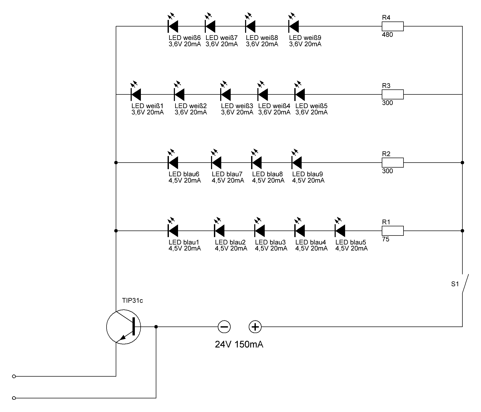

hmm, also ich habe die Schaltung aus einem Youtubevideo, da sah das so
für mich aus, aber da war auch kein Schaltplan, sondern die Teile wurden
so zusammen gebaut.
Im Video hat es funktioniert

Das ist ein NPN...
Aber ich habe gerade meinen Fehler entdeckt. Ich habe angenommen, dass
die Basis beim TIP31 in der Mitte liegt, sie liegt aber außen. Ich werde
jetzt erstmal den Schaltplan überarbeiten und dann nochmal hochladen

torben r. schrieb:
> ist die Schaltung jetzt so richtig?
Na ja ...
Nenne bei deinen 24V den "-"-Aschluss mal "0V" und verbinde ihn mit den
"0V" deiner ansteuernden Schaltung. Da liegt der Emitter des TIP31 dran.
Die Basis ist bei der Emitterschaltung der EINGANG. Mindestens einen
Widerstand zur Begrenzung des Basisstromes sollte man sich auch noch
gönnen. Die direkte Ansteuerung mit einem ??? würde allenfalls mit einem
FET funktionieren.
Warum eigentliche eine unterschiedliche Zahl von LEDs im blauen und
weißen Strang. Meistens sind weiße LEDs blaue LEDs mit ein bisschen
Lumineszenzfarbstoff. 4,5V als Vf ist ungewöhnlich hoch.
Datenblätter/Typenbezeichnungen verrätst du nicht? Sonst könnte man
konkreter werden.
