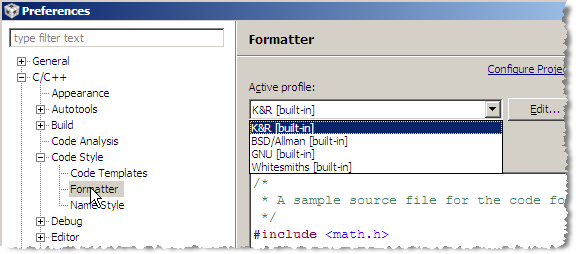

ich möchte gern die Vorteile von C++ bei der MSP430-Programmierung
nutzen. Ich weiss, man muss sehr aufpassen, was man da macht (Heap nicht
nutzen usw.). Aber allein die Kapselung des Codes macht die Arbeit in
großen Projekten einfacher.

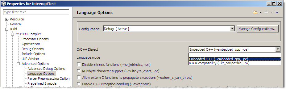

Im ersten Versuch schien das auch zu gehen (rechtes Bild), aber der
Editor meldet für alles, was c++-spezifisch ist, Syntax-Fehler.
Das liegt m.E. daran, dass TI keinen Eclipse-Formatter-Plugin für
"embedded c++" mitliefert (linkes Bild). Über "Import" kann man neue
XML-Dateien hinzufügen, aber ich habe im Netz nichts gefunden.
Hat jemand einen Tipp?
Oder macht es sinn, dass wir selbst ein kleines Projekt starten, um das
Ergebnis hier allen zur Verfügung zu stellen?
VG Torsten

Torsten C. schrieb:
> aber der
... was daran liegt, dass entweder in den Optionen eingestellt werden
muss, dass *.c-Dateien wie *.cpp-Dateien behandelt werden sollen oder
man speichert seine Dateien gleich als *.cpp.
Menno, peinlich.
