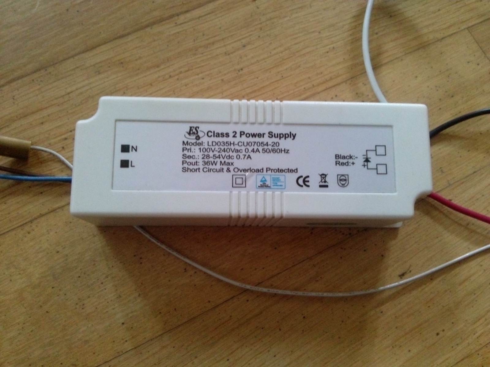

bei mir zuhause hat die LED Deckenlampe plötzlich zu flimmern begonnen.
Ich baute den Trafo aus, und habe mit dem Oszi im LL schöne 48V
gemessen, jedoch kam schon bei geringer Belastung(60mA), die schöne
geglätte Spannung ins Wanken und kurz darauf pendelte Sie sich auf ca.
20V ein. Das gesamte Gehäuse ist verklebt.
Ich habe den Trafo im Netz gefunden:
http://www.alibaba.com/product-gs/517143030/35W_48V_constant_voltage_led_driver.html
Leider bei keiner anderen Seite.
Hat zufällig jemand solch einen Lampentrafo zum Verkaufen, der sonst eh
nur rumliegt? Muss nicht 1:1 der selbe sein, Die Leistung sollte er
haben, und ungefähr die selbe Größe...
Dieser hat 48V DC am Ausgang, wenn jemand nur einen Trafo, also ohne
Gleichrichter mit ungefähr den selben Eckdaten hat, bitte auch melden,
Einen Gleichrichter könnte ich mir selbst dazubauen.

#3166552
Franz F. schrieb:
> Hier ist ein Bild vom Originalen Trafo.
Das sieht eher nach einem Konstantstrom- als nach einem Konstant-
spannungs-Netzgerät aus. Damit wäre der "Trafo" aus obigem Link
ungeeignet. Übrigens, solche Netzgeräte nennt man eigentlich nicht
mehr "Trafo", auch wenn sie einen Trafo als eines von vielen Bau-
teilen enthalten. Du nennst Dein Auto ja auch nicht "Motor", obwohl
es einen Motor enthält.
Gruss
Harald

OP #3166662
Hey Jungs, mal danke für euer Engagement ;D
Peter II schrieb:
> so hier gibt es den passenden:
> http://www.leds.de/LED-Zubehoer/Strom-und-Spannung...
Hört sich Vernünftig an, ich glaube so einen Bestell ich mir...
Ich habe 5 LEDs, seh nur dass sie maximal 6,9W und 12V haben dürfen, das
steht auf der Fassung.
Der Artikel 95077 dürfte richtig sein, der alte Treiber hatte zwar eine
Ausgangsspannung bis 54V und 36W, aber dass ist jetzt schätz ich mal
auch nicht so schlimm.
Hier ist das Datenblatt:
http://www.leds.de/out/media/95077.pdf
Danke!!!
