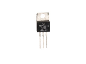

Hallo allerseits,
ich suche bei Reichelt oder C eine Silizium-Doppeldiode mit
gemeinsamer Kathode und 2A Strombelastbarkeit.
Es soll eine Siliziumdiode sein, weil es mir nicht um das Gleichrichten,
sondern um die exponentielle Kennlinie geht.
Es soll eine Doppeldiode sein, damit die beiden Dioden thermisch gut
gekoppelt sind.
Ein PNP-Transistor ist keine Option hihi ;-)
Leider lässt mich die Suchfunktion im Stich, Doppeldiode oder Dual Diode
ist da nicht spezifiziert.
Bei Pollin und Farnell habe die Doppel-Diode FEP16CT gefunden, aber
keiner meine Leute bestellt demnächst dort.
Hat vielleicht jemand einen Tip?
Gast #3166365
hinz schrieb:
> BYV32
Vielen Dank dafür, diese ist bei C verfügbar.
Das Datenblatt heisst bei *C*:
SCHOTTKY_DIODE_BYV_32_E_200 - Ver. 01
Ich brauche aber eine Silizium Diode und keine Schottkydiode.
Ich habe mir das Datenblatt der BYV32 angesehen, da steht nix von
Schottky.
Die Kennlinie sieht aus wie Silizium, also nehme ich die.
