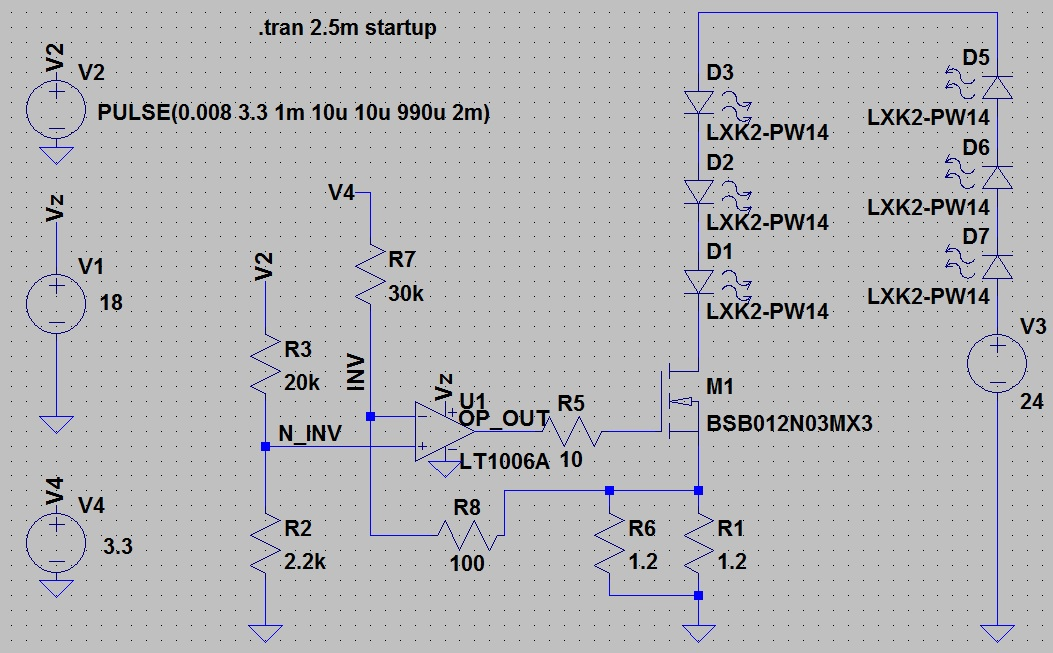

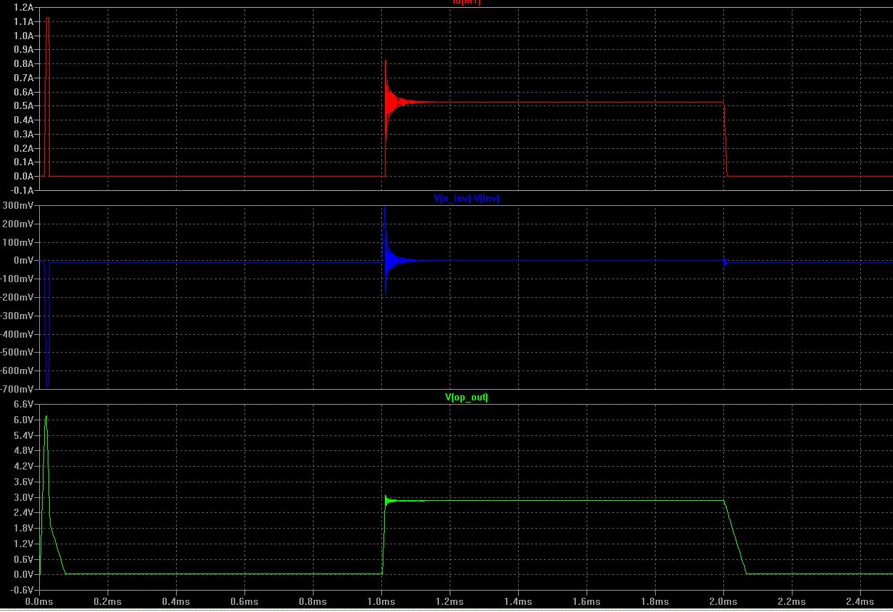

habe folgendes Problem: Will über die angehängt Schaltung 6 LEDs in
Reihe mittels PWM dimmen. Jedoch beim Einschalten der gesamten Schaltung
kommt eine "Einschaltblitzen" zustande. Hat jemand eine Idee wie ich
dies unterdrücken könnte? Weitere Infos notwendig?
Vielen Dank
ReiNe
Gast #3165889
Wie wäre es mit einem Pull-down am FET. Eventuell auch ein gesteuerter
Pull-down am Eingang, der erst mal den Fet für 1-2sec. auf Masse zieht.
Ich vermute, dass beim Einschaltend er Schaltung der OP irgend ein Murks
an den FET gibt, was zu dem Impuls führt.
Man müsste das Signal vom OP erst dann auf den FET geben, wenn der OP
auch "sauber" eingeschaltet ist.
Gast #3166007
Dir fehlt die zusätzliche Kompensation des OpAmls, ein Kondensator von
dessen Ausgang zum invertierenden Eingang, wie er in JEDER solchen
Schaltung drin ist. Den kann man nicht einfach weglassen bloss weil man
nicht versteht wozu er da ist.
Hier mir Rx und Cx bezeichnet, Wedte ausprobieren bis kein Überschwingen
mehr auftritt
  +-------------------+--o Last
  R1                  |
Poti----|+\           |
  |     |  >--+--R2--|I PowerMOSFET
  |  +--|-/   |       |S  auf KK
  |  |        Cx      |
  |  +--------+--Rx---+
  |                 Shunt
