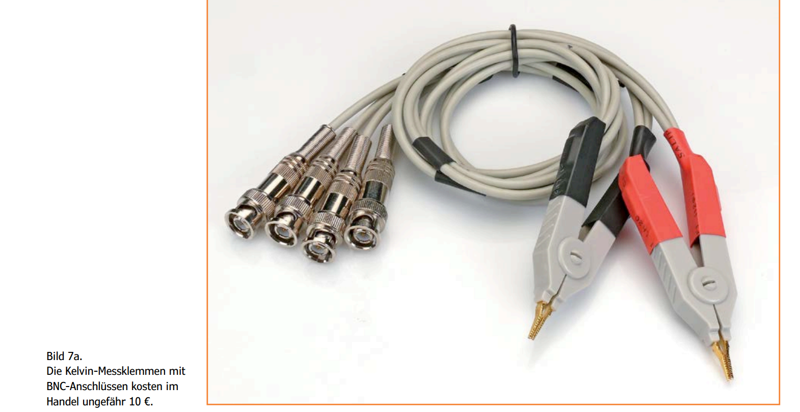

Bei echten Kelvin Messleitungen, werden aber die Leitungen getrennt je
an eine der beiden Kontaktflächen geführt. Damit die Kontaktflächen
nicht in die Messung mit eingehen.
Ob das hier auch der Fall ist, habe ich meine Zweifel.
Auserdem sieht mir die mechanische Konstruktion nicht so aus, als wäre
eine lange Lebensdauer garantiert.
Dafür kosten sie auch nur 10 Euro plus Mehrwertsteuer, die der Zoll
gerne noch hätte.
Sind die Kabel überhaupt abgeschirmt?

Sind einwandfrei von der funktion.
Die Leitungen sind getrennt je an eine der beiden Kontaktflächen
geführt. Die mechanik hält hier schon über 15 monate tägliche Nutzung
aus.
> gerne noch hätte.
Nein, ist zollfrei da unterhalb der Zollfreigrenze.
Sogar bei 2 Stück .-)
