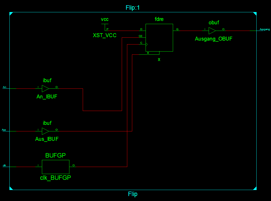

Ich habe mir eine Kipfstufe gebastelt. Damit möchte ich über zwei Taster
eine Led ein und Ausschalten.
Leider geht die led wieder aus sobald ich den Taster loslasse.
Jemand einen tipp was ich falsch mache?
Lg

Es gäbe noch viele viele andere Möglichkeiten, trotzdem muss dieser arg
simple Code funktionieren. Und die funktionale Simulation zeigt auch,
dass er das tut...

Ja (siehe Anhang). Und genau das Ergebnis war und ist auch zu erwarten.
Das sind effektiv nur 6 Zeilen Code. Da kann man keinen Fehler
verstecken...

Moderator (Firma: Titel) Persönliche Seite #3166377
Josef G. schrieb:
> Entscheidend sind die Meldungen der Synthese-Software.
Es wird wie zu erwarten 1 Flipflop synthetisiert.

Gast #3167228
Ok ihr habt schonmal recht. Die Led geht an solange ich auf aus drücke.
Und wie ihr es erahnt habt klaar unbeschriftet draufgedrückt. Led
leuchtet muss taster An sein :)

Gast #3167271
Sven schrieb:
> dann habe ich scheinbar noch immer nicht verstanden warum
Weil deine Taster gegen MASSE schalten!!
Gedrückter Taster ist nicht '0', sondern '1'
Logisch hast du folgendes geschrieben:
if (An  NICHT GERÜCKT) then
   x <= '1';
end if;
if (aus NICHT GEDRÜCKT) then
   x <= '0';
end if;
Und jetzt hast du versehentlich immer auf AUS gedrückt, statt auf AN.
araus ergibt sich folgendes:
Keine Taste gedrückt:
x = 0
AUS gedrückt, (was du ja fälschlicherweise für AN gehalten hast):
erste Bedingung erfüllt, aber zweite nicht erfüllt. Also ist die erste
Bedingung die letzte erfüllte Bedingung und "gewinnt"..
Du hast nen Doppelfehler gemacht:
1. Fehler: Tasten sind bei "Gedrückt" = 0 und nicht 1
2. Fehler: Du hast die Tasten AN und AUS vertauscht
Vergleiche in deinen if nicht auf 1 sondern auf 0 und drücke dann auf
die richtigen Tasten und es wir funktionieren ;-)
Gast #3167274
Manchmal siht man doch wiedermal den Wald vor Bäumen nicht.
Gedrückte Taster endsprechen bei meinem Board der 0 und Offene Taster
der 1.
Würd sagen ganz klassischer "Standardfehler"
Also
if (An='0') then
   x <= '1';
end if;
if (aus='0') then
   x <= '0';
end if;
Führt jetzt zum gewünschten Ergebnis
Vielen dank :)
