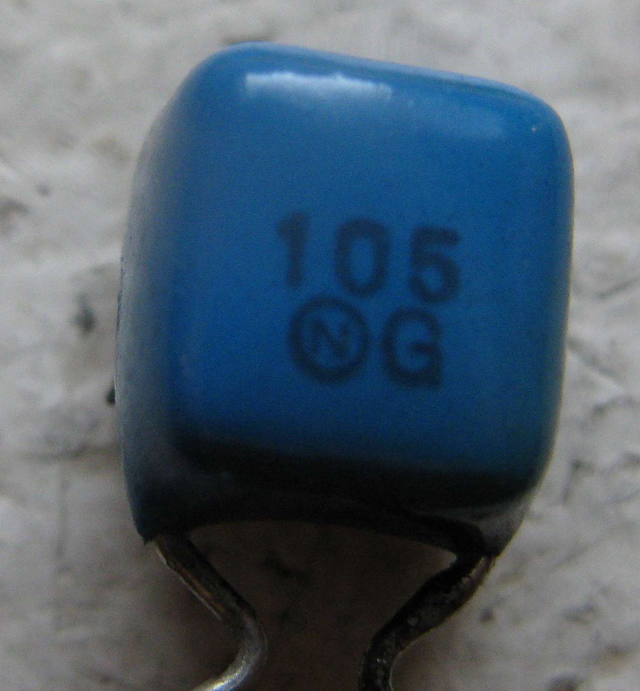

Der Kondensator hat Kurzschluss und kann ihn nicht messen. Hat jemand eine Ahnung...

Eine Zehn mit fünf Nullen dran in pico Farad.

Ahnender schrieb: > Eine Zehn mit fünf Nullen dran in pico Farad. Über Max. Spannung känntest du auch etwas ahnen... skorpionx schrieb: > Über Max. Spannung känntest du auch etwas ahnen... Sag wenigstens Danke für die Information

Ahnender schrieb: > Eine Zehn mit fünf Nullen dran in pico Farad. Es stimmt. In der Anlage habe ich noch so einen Kondensator gefunden. Die Kapzität ist 1µF.

Fremdschämer sagt stellvertretend für s..x: - Danke - skorpionx schrieb: > Über Max. Spannung känntest du auch etwas ahnen... Wenn nichts auf dem Kondensator steht, musst du anhand deiner Schaltung abwägen, wie hoch die maximale Spannung sein könnte. Oder auf gut Glück einen in der gleichen Grösse mit hoher Spannungsfestigkeit kaufen. Antwort schreiben |
