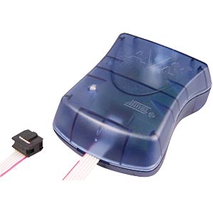

Hallo allerseits,
ich habe eine kleine Hardware-Bastelei gemacht, wo an einem ATtiny84 6
Modellbauservos dranhängen.
Zu den Pins wo die Servos dranhängen gehören auch die Programmierpins
MISO MOSI und SCK
Nun ist es so, das die Servos zum rumspinnen neigen, solange das
Programmiergerät ein *AT AVR ISP* noch dranhängt.
Workaround ist jedesmal nach dem Programmieren den 6-poligen
Programmierstecker zu ziehen.
Das ist ein bisschen lästig.
Die Hardware ist jetzt beim Kunden, deshalb kann ich nichts mehr testen,
aber für's nächste mal:
Kann man das irgendwie umgehen, z.B. durch Widerstände in den Leitungen
MISO MOSI und SCK die zum Programmiergerät gehen?

Der MKII ist, wenn er nicht gerade programmiert, relativ hochohmig und
wird also nicht wirklich stören. Ich denke eher, dass die
Flachbandleitung Übersprechen verursacht und/oder die Computermasse
Störungen mit in die Schaltung bringt.

Einfacher. MISO und MOSI teilen sich die Pins mit den OCR-Ausgängen vom
Timer1. Und an denen hängen mit großer Sicherheit Servos. Das die dann
beim Programmieren zappeln ist nicht verwunderlich.
Wenn man so etwas vermeiden will sollten MOSI, MISO und SCK im
Normalbetrieb Eingänge. Dann kann man die Entkopplung nach AppNote
AVR042 benutzen.

Also, die Servo's hängen an:
PB1
PB2
PA7
PA6 = MOSI
PA5 = MISO
PA4 = SCK
und die Servos zappeln nicht nur während des eigentlichen
Programmiervorganges sondern solange das Programmiergerät dran ist.
Ist das Programmiergerät ab ist alles super.

Man kann wieder nicht sehen, ob die Pins als Output konfiguriert sind
oder als Input belassen wurden. Deshalb eine weitere Theorie: PBs als
Input - Durch Setzen/Löschen des PortB Bits werden die internen Pullups
ein und ausgeschaltet was für Betreiben des Servos genügen könnte. Hängt
der Programmer drauf, wirkt er als Antenne und mit deren gelieferten
Störungen spinnen die Servos.

Für mich ist das auch ein Zeichen, das da irgendwas 'auf Kippe'
programmiert ist. Normalerweise ist der ISP MkII wenig invasiv und stört
selbst bei den empfindlicheren XMegas den Betrieb nicht, wenn nur die
Potentiale ( vor allem die o.a. Masse) eingehalten werden. Ein paar
Bustreiber für die Servosignale jedenfalls können nicht schaden und
machen die Kiste auch unempfindlicher gegen Rückwirkungen der Servos.
