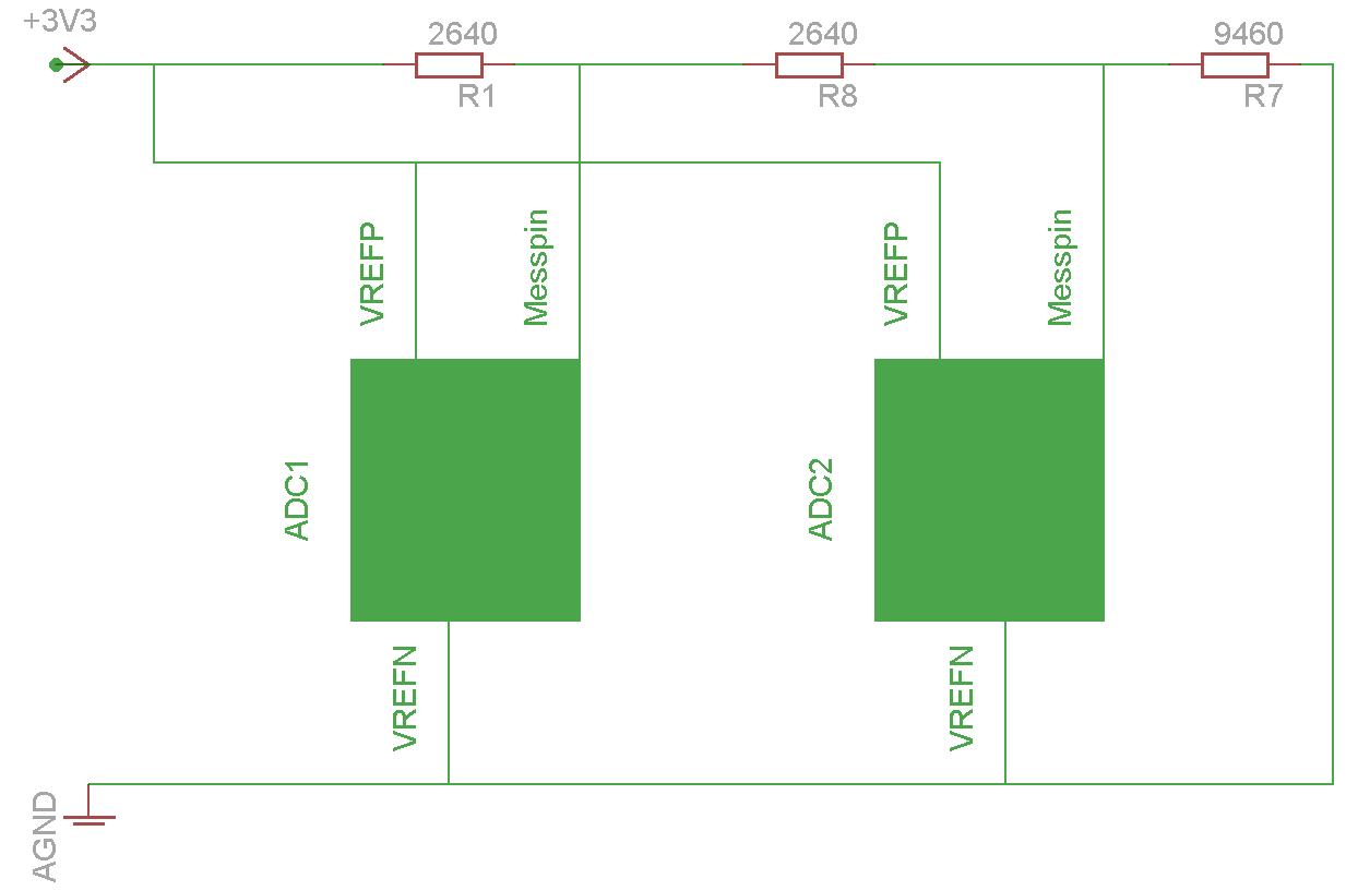

4. So und nun zur einer Verständnisfrage: wie Messe ich überhaupt mit
einem Mikrocontroller paralell zu einem Widerstand die Spannung, da an
diesem abfällt?
Nehmen wir mal an, ich hätte 2 gleich große Widerstände in Reihe
geschalten, dann müssten ja an beiden die gleiche Spannung abfallen.
Lege ich nun den Eingang des AD-Wandlers zwischen die beide Widerstände,
dann müsste ich die halbe Versorgungspannung der Widerstände Messen
können?!
Habe ich allerdings 3 Widerstände in Reihe und ich will den 2.
Widerstand der Reieh messen, bräuchte ich dann nicht 2 AD Wandler? Den
einen müsste ich vor dem 2. Widerstand anschließen und den anderen nach
dem 2. Widerstand. Die Differenz der beiden Messungen müsste doch dann
den Spannungsabfall am 2. Wiederstand ergeben. Oder wie macht dies ein
normales Voltmeter?

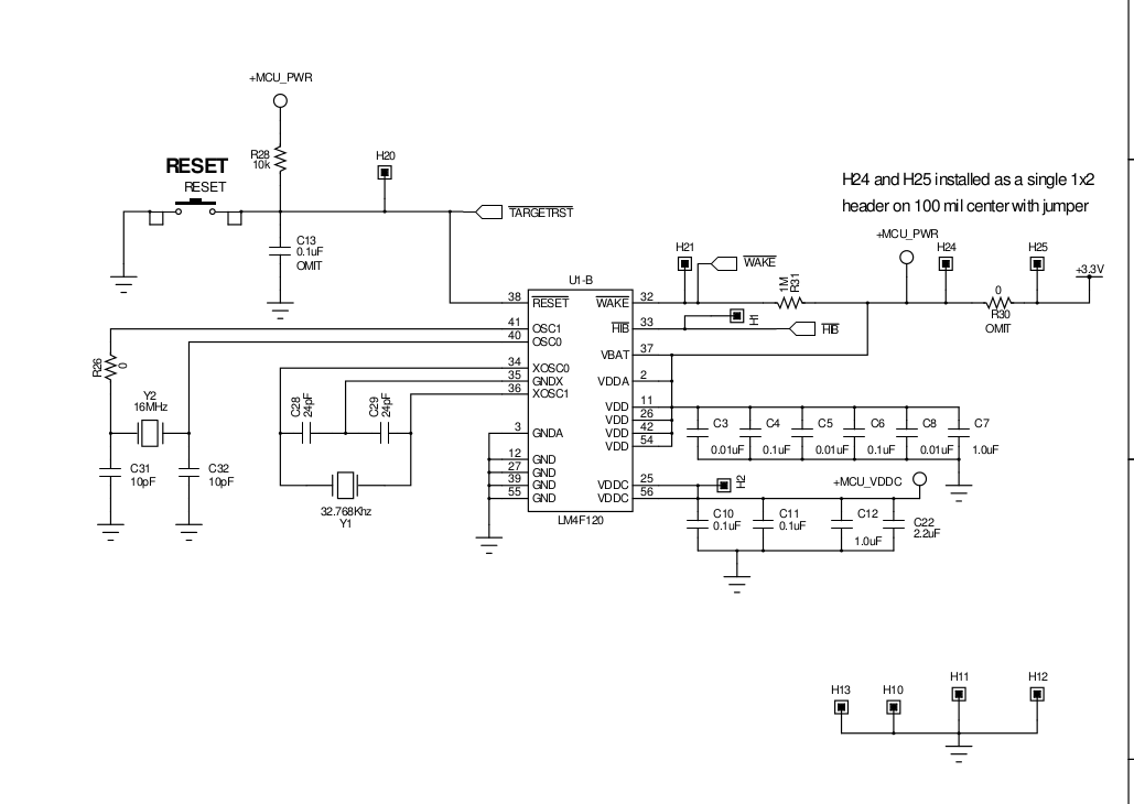

Ich habe im angehängten Bild den Stromlaufplan, des Evulationsboard.
Und das steht im Datenblatt..
13.3.4.1
Voltage Reference
The ADC uses internal signals VREFP and VREFN as references to produce a
conversion value
from the selected analog input. VREFP is connected to VDDA and VREFN is
connected to GNDA.
Somit kann ich auch nicht VREFN anderweitig verwenden...
Deshalb ist meine Vergleichsspannung immer 3,3V und VREFN immer Ground
(Also in dem Fall 0V).
Es handelt sich im übrigen um folgendes board:

So und nochmals zum Messen mit dem ADC selbst.
Ich habe im 2. angehängten Bild kurz was zusammengeschludert.
Wenn man das ganze so verschalten würde, dann müsste doch der
Differenzwert von beiden ADC's den Spannungsabfall vom Widerstand R8
entsprechen und der Wert des ADC2 den Spannungabfall an R7 und der Wert
des ADC1 den Spannungsabfall an beiden Widerständen zusammen. Ist das so
richtig. Ich habe das Bild versucht auf das wesentliche versucht zu
reduzieren..

Moderator (Firma: Titel) Persönliche Seite #3167414
uli schrieb:
> VREFP is connected to VDDA and VREFN is connected to GNDA.
Tja, das ist blöd...
> reduzieren..
Ja, das wird so sein. Aber du wirst bei diesen Widerstandsverhältinissen
von den 12 Bits gute 3 Bits einbüßen (3,3V Messbereich vs. 0,59V
Udiff)...
