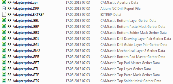

Hallo Leute!
Ich designe im Altium Designer, und möchte den Print bei PCB-Pool
bestellen.
Ein bekannter von mir meinte ich soll die Layoutdaten lieber per
Gerberdaten übertragen, da in der "PCB Doc File" zu viele Daten preis
gegeben werden.
Ok mein PCB ist sicher nicht "Top Secret", aber troztdem würde ich es
gerne richtig machen.
Meine Daten:
siehe Dateianhang "Produktionsdaten.png"
Welche Daten vom Outputjob muss ich nun dem PCB Poll alles mitsenden?
Vielen Dank.
Gruß,
nicart

Hallo nicart.
> Meine Daten:
Der Hersteller braucht von jeder Kupferlage eine Gerberdatei.
Zuzüglich die Gerberdateien für Forder und Rückseite bezüglich
Lötstoppmaske, Lötpastenmaske, Klebstoffmaske (falls erforderlic), Silk
screens und natürlich Outline/Milling und eventuell noch Dimmensions.
Dazu kommen noch die Bohrdaten, die aber im allgemeinen als
Excellon-File
geliefert werden. Du brauchst soviele Bohrdateien, wie Du Bohrschritte
in der Fertigung hast. Das hängt also auch an Deinem Lagenaufbau.
Bohrdateien für durchkontaktierte Bohrungen und nicht durchkontaktierte
Bohrungen werden in getrennten Files behandelt.
Angaben über den Lagenaufbau lieferst Du in einer extra Text- oder Doc-
oder PDF-Datei.
Ebenso Angaben, welche Datei welche ist, weil es keine klare
Vereinbarung über die Dateibenennung bzw. die Extender gibt.
Wenn auf Deiner Platine so Sachen wie Carbondruck sein sollen, braucht
es dafür extra Gerber(Dateien) .
Keep Out Areas, Assembly und Pick&Place Daten braucht der Bestücker,
nicht der Leiterplattenhersteller. Oft lässt man den Bestücker aber die
Platinen besorgen, weil er noch Änderungen z.b. an Lötstoppmasken oder
Pastenmaske machen muss, damit das zu seinem Prozess passt.
Welche Datei bei Dir welche Bedeutung hat, ist halt Altium spezifisch.
Altium kenne ich aber nicht, da kann ich Dir nicht weiterhelfen. Ein
Tipp noch: Schau Dir mal die Gerberdaten mit einem Gerber Viewer an. Zum
einen sollte man das sowieso, um eventuelle Fehler zu finden, zum
anderen wird Dir dann eher klar, was welche Bedeutung das einzelne File
hat.

Hallo nicart,
Dei Hersteller benötigen:
Alle Kupfer-Lagen, die Lötstop-Lagen und meist noch eine Outline-Lage
sowie die Bohrdaten. Wenn Du einen Gerber Outjob anlegst kannst Du das
alles einstellen.
Achtung: PCB-Pool kann auch Altium-PCB file verarbeiten - ABER: wenn Du
Projektparameter hast können die nicht damit umgehen (z.B. strings auf
dem PCB die den projektparamter wiedergeben, z.B. .LP_Nummer).
Gerber ist der eindeutigere Weg.
nicart schrieb:
> im Gerberviewer anschauen
Einfach im Outjob die Gerberdatei anklicken, kommt die Datei hoch. Ist
zuverlässig.
