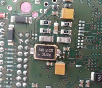

Karel Marsalek schrieb:
> Liebe Kollegen,
> ich bräuchte Ihre/eure Hilfe bei der Identifizierung eines Oszillators -
> im Bild mittig, Aufschrift SaR 5103T.
> Vielen Dank
> Karel
Sieht nach Quarz 5x7mm, 25MHz aus.
Die Kondensatoren an der Seite sind untypisch nah am Gehäuse oder
zusätzlich manuell nachbestückt.
Grüße
OP #3167685
Danke! Es kann tatsächlich sein, dass meine Kollegen die zwei
Kondensatoren nachträglich drangelötet haben. Das Oszillator wollte
nämlich nicht anschwingen. Es ist wohl in Folge einer
Protonenbestrahlung über den Jordan gegangen.
Ich kann dennoch zu der Part-Marking im Netz nichts finden. Weitere
Hinweise sind erbeten :-)
Grüße
Karel

Wie heisst diese Firma? Ich hoffe das Elektronik nicht euer Kerngeschäft
ist. Alleine die Inkompetenz die Anschwingkapazitäten wegzulassen ist
schon erschreckend. Dann aber mit der Information "5x7mm 25MHz" nicht
weiter zu kommen ist die Krönung. Mann, Mann.

OP #3168712
Hallo Jungs,
das Bauteil taktet ein MIP-405 Prozessor Board (PC104) powerPC.
Während der Bestrahlung ist der Prozessor stehen geblieben, ohne dass
die Testsoftware vorher jegliche Fehlermeldung hinterlassen hat. Nach
der Heimkehr hat man festgestellt, dass die ganze Platine keinen Takt
hat. Dann, vermute ich, haben noch die Kollegen versucht, zusätzliche
load-capacitors daran zu löten um zu schauen, ob man dem Quarz auf die
Sprünge helfen kann. Ich glaube nicht, dass der Hersteller der Platine
die load-capacitors weglassen hat. @Paul, wie kommst Du darauf, dass die
dort fehlten?
@6A66: die Reichweite ist von der Energie abhängig. 30 cm als gering
würde ich nicht bezeichnen (im Vergleich zu schweren Ionen). Wider
Erwarten haben sich Protonen bei 230 MeV als nasty beasts gezeigt. Sie
haben das gekillt, was unter Schwerionenbeschuss bei vergleichbaren
Energien aber per Nukleon(!) und noch geringerer Reichweite (SRIM)
funktioniert hat.
