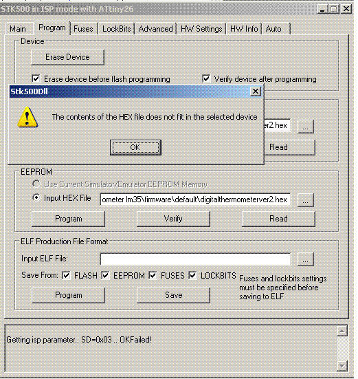

AVR Studio 4 kann kein EESAVE Programmieren(STK500)
OP #3167917

Du programmierst aber auf den Bild nicht EESAVE? Sondern Flash oder
EEPROM(bitte passendes unterstreichen)
Und "The selected HEX file does not fit in the selected device."
bedeutet IMHO und nach meinen relativ bescheidenen Englischkentnissen
"Die asugewählte HEX-Datei passt nicht in das ausgewählte Bauteil."

Lies doch mal bitte, was schon mehrfach geantwortet wurde.
In der Fehlermeldung steht:
> The contents of the HEX file does not fit in the selected device.
Das heißt auf deutsch:
Der Inhalt des HEX-Files paßt nicht in den ausgewählten Controller.
Im Titel hast du schon richtig geschrieben, er kann das nicht. Nur der
Grund ist ein anderer, als du vielleicht annimmst.
Versuch doch mal in einen 10-Liter Wassereimer eine Badewanne voll
Wasser zu kippen. Es geht einfach nicht. Schau dir doch mal die
Dateigrößen an und dann vergleiche es mit der EEPROM-Größe aus dem
Datenblatt deines Controllers. Zum Beispiel der ATmega8515 hat 512 Bytes
EEPROM, wenn deine Datei größer ist, paßt sie nicht rein. So einfach ist
das.

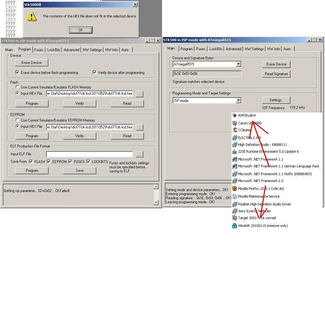

Gast #3168278
@Olaf Seger
Die Datei für das EEprom heißt üblicherweise xxx.eep und nicht xxx.hex.
Du hast bei beiden Feldern (Flash/EEprom) die gleiche Datei angegeben,
was so eben nicht funktioniert.
Frank

Ich ahne etwas. Versuchst du vielleicht, dein Programm in den EEPROM zu
schreiben? Sieht auf dem Bild ganz so aus. Die Pfadangabe enthält das
Wort "Firmware".
Wenn dem so ist und du nur dein Programm flashen willst, mach den Haken
bei "EEPROM" raus und flashe nur oben (bei "Flash") den Inhalt des
Flash-Speichers. Sieht so aus, als wenn du bei Flash und EEPROM zweimal
das gleiche File eingetragen hast. Das ist falsch.
Gruß Bernd

Olaf Seger schrieb:
> auf Program bei EEPROM
...und was habe ich vorhin gesagt?
> mach den Haken bei "EEPROM" raus und flashe nur oben (bei "Flash")
> den Inhalt des Flash-Speichers.

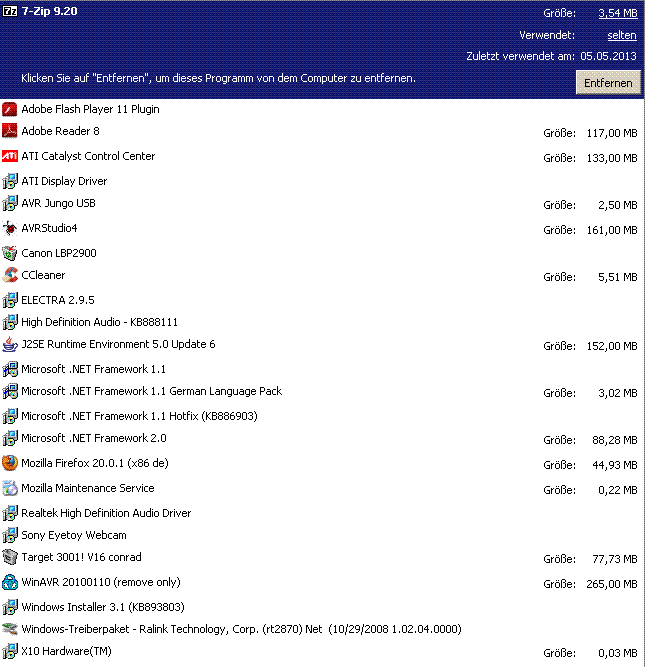

Noch was. Warum lädtst du uns ein Bild hoch, wo du gerade 7-zip vom
Rechner deinstallierst? Was hat das mit dem EEPROM deines Controllers zu
tun?
Mach doch bitte das, was man dir sagt. Sonst könnte noch der Eindruck
entstehen, du willst uns veralbern...

Na klappt doch, was du gezeigt hast. Oben im Feld "Flash" den Button
"Program" drücken und dann kommt nach dem Programmiervorgang die Meldung
"OK". Damit ist die Sache abgeschlossen und das Programm ist auf dem
Controller. Und dann kommt auch keine Fehlermeldung.
