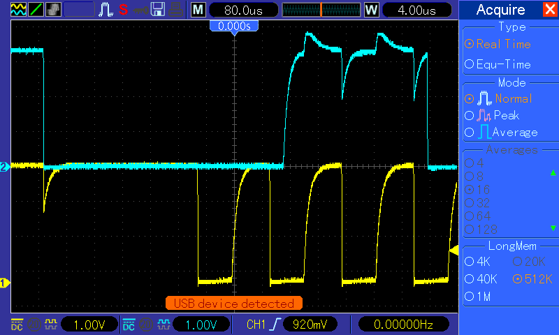

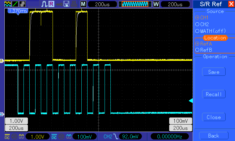

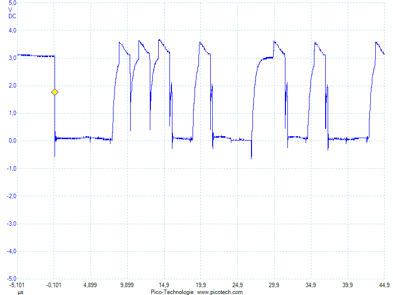

Gast #3169602
ich habe nochmal etwas gemessen/probiert:
Bild 1 ist mit 1MOhm in Reihe mit den Tastköpfen gemssen. Dementsprechen
verwaschen ist das Signal natürlich. Bei Weiß kam es zu keiner
verbindung bei gelb habe ich den "Finger" draufgehalten und es kam zu
einer Verbindung*.

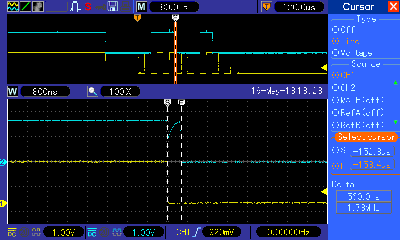

Bild 2 ist mit dirkt Angeschlossenen Köpfe. Auffällig ist dabei der eine
kleine Einbruch dieser ist nach dem Paralellschalten von 1,8N zur
Datenleitung nicht mehr da. Eine Verbindung* kommt damit auch ohne
Tastköpfe. Woher könnte dieser Einbruch kommen? Könnte das der Grund
sein?
Peter
*Als verbindungscheck schaut der Slave zur Zeit nur ob die Adresse(0x50)
stimmt. Es werden sonst keine Daten Übertragen.
(Firma: matzetronics) #3169836
Michael schrieb:
> Matthias Sch. schrieb:
>> Gut, das geht vllt., wenn man ... langsame Datenraten in Kauf nimmt.
> 5kHz ist bei 1,4m eine niedrige Datenrate
Das war nur als Kommentar zum Hausbus - nicht als Antwort auf das
Problem des TO.
@Peter: Was benutzt du als Master? Ist das die TWI Hardware oder machst
du bitbanging? Ich frage deshalb, weil es mir die Datenwechsel verdammt
knapp aussehen und nahezu zeitgleich mit dem SCL -> low kommen. Wenn auf
SDA da nur eine kleine Speicherkapazität liegt, sieht der Slave evtl.
den Datenwechsel noch in der High Phase von SCL und per Definition kann
das ja nur eine Start- oder Stopbedingung sein. Damit gibt der Slave die
Übertragung auf. Wenn es irgendwie möglich ist, entspanne das Timing ein
wenig, indem du den Datenwechsel sicher im low Abschnitt von SCL machst.
Dann sollten auch Kabelkapazität und -länge keine grosse Rolle spielen.

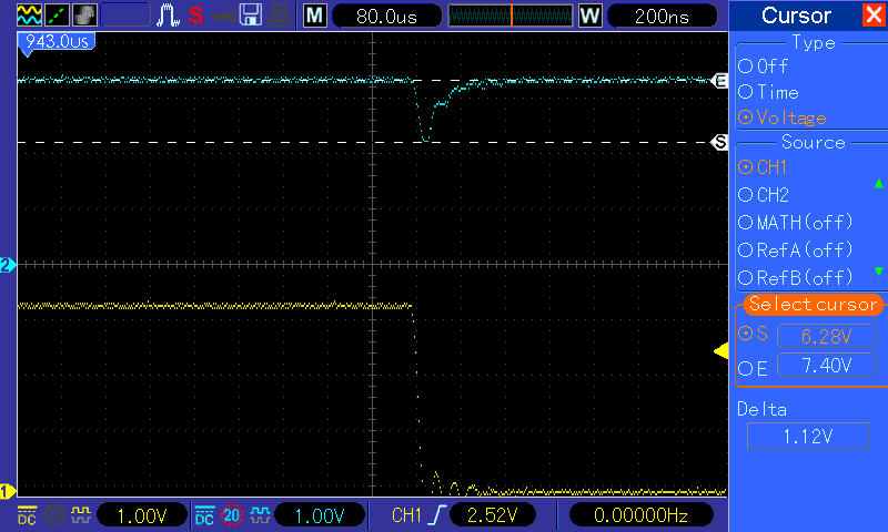

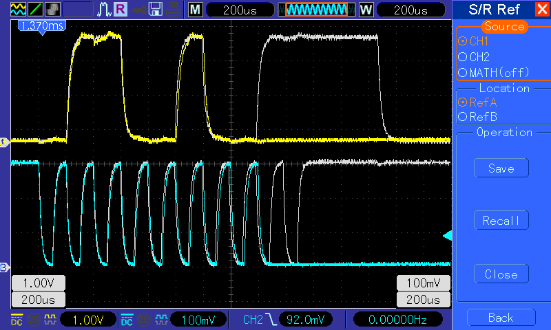

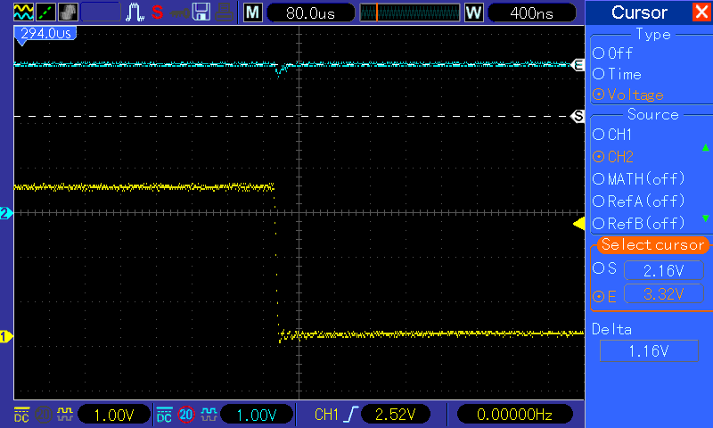

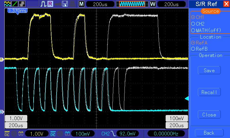

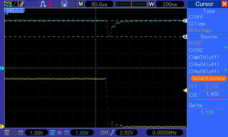

Gast #3170031
danke für eure Hinweise.
@Matthias
Ich benutze das Hardware TWI von den XMegas und so wie es aussieht hat
es einfach eine feste verzögerung eingebaut. Im Anhang ist einmal ein
Screenshot von 100kHz Taktreate und einmal von 5kHz Taktrate sehr stark
reingezoomt. Die Einbrüche kommen wohl durch das übersprechen der
Leitungen. Die Tastköpfe scheinen das durch ihre Kapazität wohl grad so
zu stabilisieren. Die Messungen im Anhang wurden ohne den Paralellen C
bei SDA gemacht.
@Jörg S. Am Anfang sind diese auf high. Danach gehen sie nicht mehr
hoch. Sehr wahrscheinlich weil der Slave dauerhaft den Takt strecht. Das
streching ist absicht da ich zu Zeit noch keine Daten verarbeite.
Sehe ich das dann richtig das ich das Harware TWI im Prinzip für meine
Anwendung in den Müll schmeisen kann und mir selber etwas TWI ähnliches
Programmieren muss um das Timing etwas zu entspannen? Weil später sollen
noch 2 weitere Module angeschlossen werden. Und so wie ich das sehe sind
die fallende Taktflanken vom Takt einfach eine Ecke zu steil so das es
zu dem übersprechen kommt was den Slave dann entsprechend verwirrt.
Gibt es da ggf. Protokollvorschläge die ohne Änderung der Hardware
auskommen?
Peter

#3170510
@ Peter (Gast)
>reingezoomt.
Aua! Da stimmt was nicht. Wenn es DERMASSEN Überprechen gibt, ist was
faul!
>Leitungen.
Niemals. Nicht mal mit 1,5m verdrilltem Kabel kriegt man das hin.
>zu stabilisieren.
Ja, sie verschleiern das Problem.
Nein.
Nein.
> Weil später sollen
Nein. DU hast wahrscheinlich ein Hardwareproblem. Das musst du finden
und beheben. Siehe Fehlersuche.
Ich tippe mal, dass die VCC-Verbindung, wo deine Pull-Ups dranhängen ein
Problem hat. Wackelkontakt, kalte Lötstelle etc. Oder ein miese
Masseverbindung. Probier es mal mit einer 10cm Verbindung, die sollte
lehrbuchmäßige Signale erzeugen.
>auskommen?
"Die schnellste und preiswerteste Art etwas zu tun, ist es gleich
richtig zu tun".
Gast #3170775
> faul!
>>Leitungen.
@Falk
Da muß ich dir widersprechen. Das Bild oben zeigt SDA, zusammen mit SCL
über ca. 1m verdrillten Klingeldraht geführt.
Quatsch. In jedem DVI-Kabel ist ein I2C Bus, der geht leicht auch über
5m. In dem Aufbau, in dem das Bild oben entstanden ist, habe ich mit
einem richtig belegten Kabel (Telefonleitung mit Sternvierer: SCL, GND,
SDA, Vcc) 10m bei über 100kHz erreicht.
MfG Klaus

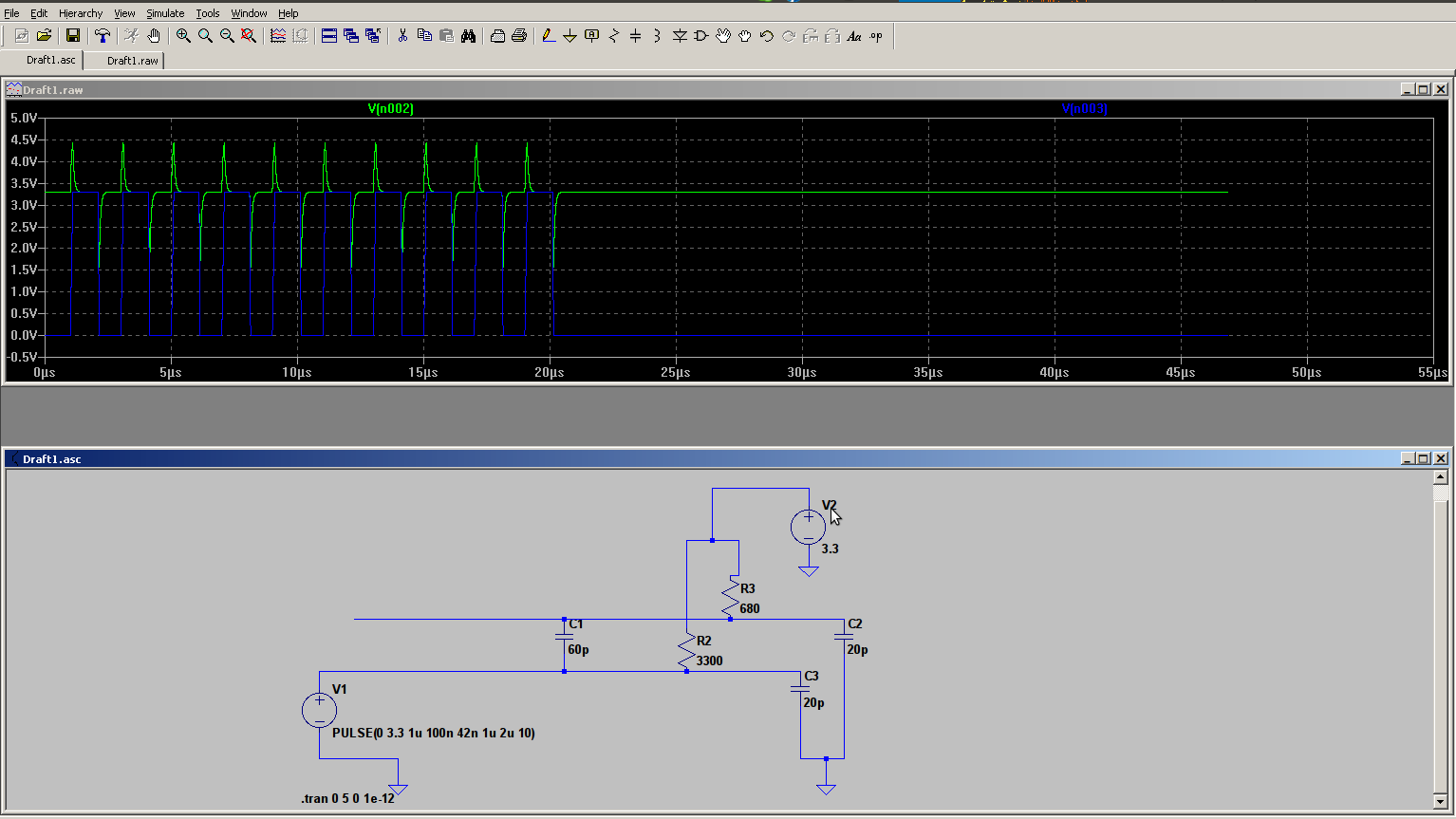

Gast #3171449
@Falk
ich habe mal nachgemessen und Simuliert. Ich bin mir zu 90% sicher das
es vom Kabel kommt. Die Messung "lang" wurde mit dem 1,2m langen Kabel
gemacht. Messung Kurz wurde mit 10cm Kabel gemacht. Man muss allerdings
beachten das auf den Platinen der I2C Bus auch nochmal jeweils eine
länge von 16cm hat... .
Außerdem habe ich das ganze mal noch Simuliert. Den Leitungsbelag habe
ich mittels *1) auf 50pF/m abgeschätzt. Die Ergebnisse der Simulation
stimmen grob mit den Messergebnissen überein.
Alle Messung wurden mit einem 680 Ohm PullUp an SDA und 3k3 an SDC
gemacht. Das entsprich einem Strom von knapp 5mA. Damit läuft es
Momentan auch mit den Langen Leitungen. Wenn mehr Clients dazu kommen
werde ich mal schauen ob ich ander Leitungen und/oder das Clocksignal
durch einen Tiefpass etwas in der Anstiegszeit begrenze.
Peter
