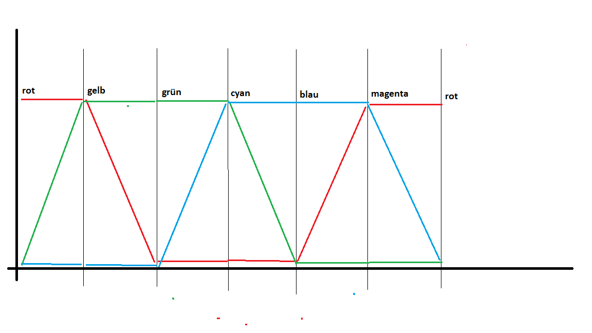

Bräuchte Tipps für folgendes vorhaben :
Ich möchte eine 50W RGB LED folgendermaßen ansteuern.
( Hardware und die Erzeugung der 3 PWM Kanäle mit AVR ist kein Problem )
An einem Atmega sollte per Poti (ADC )sowiel möglichkeiten wie möglich
RGB Misschung erzeugt werden.
Mein erster Ansatz wäre evtl. mit Select Case Anweisungen die PWM Werte
zuzuordnen. ( Bascom )

gibt es eine elegantere/feinere  Methode ?

HLS Farbsystem
Wenn du nur 1 Poti hast, läuft es darauf hinaus, dass du das Poti an H
hängst und so den Farbkreis rundum gehst. Mit dem Poti stellst du dann
den Farbton von rot über grün über blau und wieder zurück nach rot ein.
HLS kann man entweder über die korrekten Formeln zurückrechnen, oder
aber wenn du nur H variabel hast, kann man da auch eine Vereinfachung
machen.

Das sieht dann in den Einzel-Helligkeiten so aus.
Die x-Achse des Diagramms ist dein Wert vom Poti. Die einzelnen Kurven
zeigen, welcher RGB Wert für jede dieser Stellungen jeweils zu
realisieren ist.
Dann kannst du mit deinem Poti die Farbe mehr oder weniger stufenlos
durchdrehen. Wie gut die dann von der RGB Led realisiert wird, ist
allerdings eine andere Frage.
Karl Heinz Buchegger schrieb:
> Thomas der Bastler schrieb:
>> Danke Karl-Heinz für die Zeichnung hilft schon weiter.
> Teil dir den Potiweg in 6 Abschnitte ein.
> In jedem Abschnitt sind jeweils 2 Farben konstant während 1 durchgedimmt
> wird (entweder auf oder ab).
