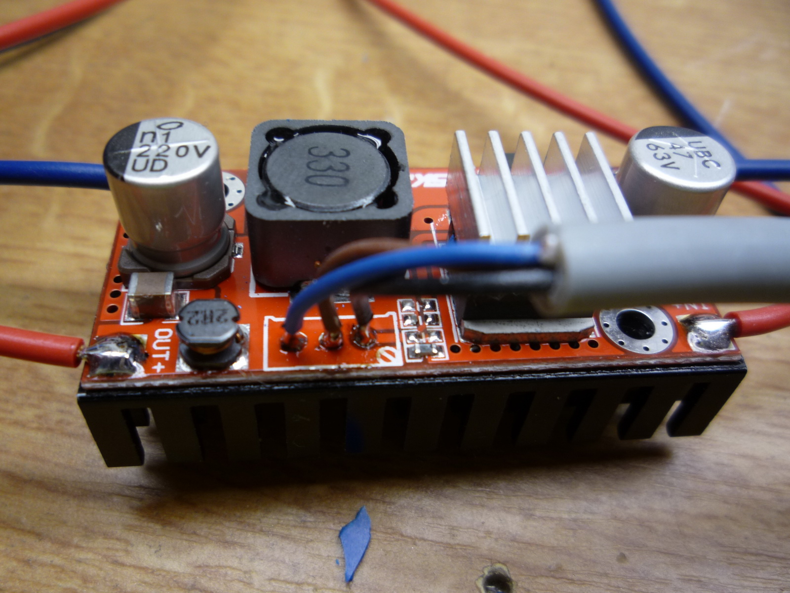

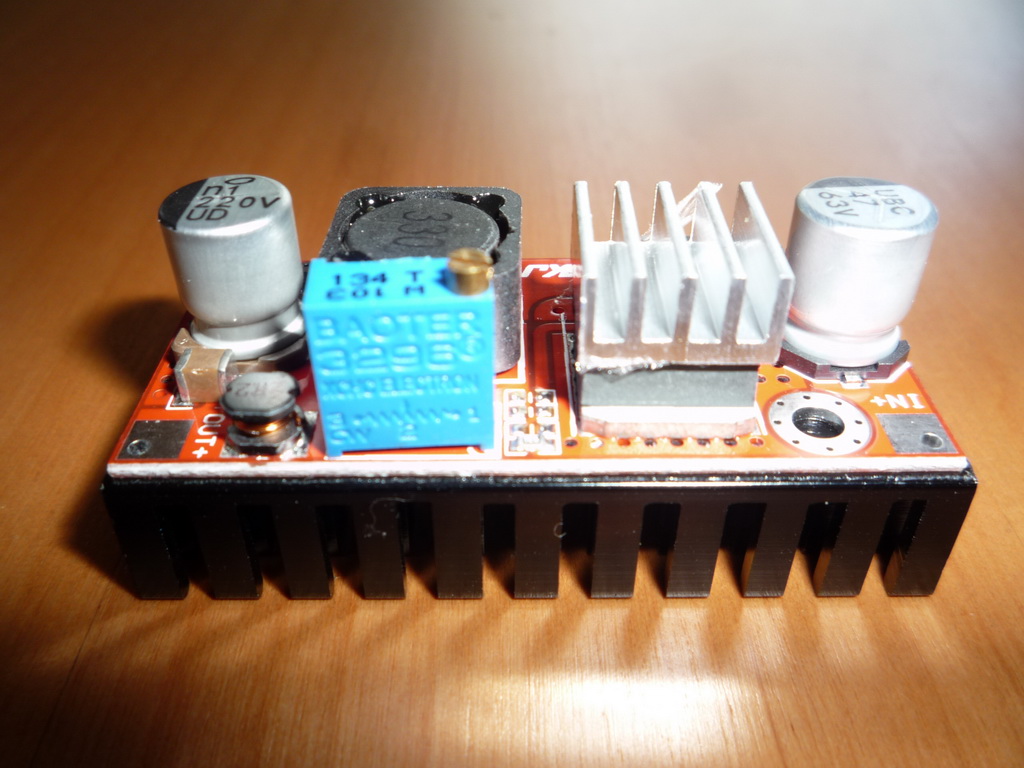

Habe heute einige solche LM2576H-Adj Module bekommen.
Frage wie entferne ich am besten den KK , damit ich den Trimmer gegen
einen Poti austauschen kann, bzw. das Modul auf einen grösseren KK
montieren kann ?
von Lothar S. (loeti)
Ich denke das Der mit Wärmeleitkleber verbunden ist. Also gar nicht
(zerstörungsfrei).

von Gerd E. (robberknight)
Könnte auch eine Wärmeleit-Klebefolie sein mit der die Board und KK
verbunden haben. Würde auch Sinn machen zur Isolation der Leiterbahnen
auf der Unterseite gegen den KK und für die Lötstellen des Trimmers
(auch wenn das nicht ganz sauber wäre).
Schau Dir also mal genau den Zwischenraum Platine/KK an ob Du da was in
die Richtung erkennen kannst.
Wenn es das ist könntest Du vorsichtig mit nem Messer zwischen
Klebefolie und Kühlkörper und das langsam abhebeln. Besteht aber
natürlich die Gefahr daß dadurch Leiterbahnen zerstört werden.

von Thomas D. (thomasderbastler)
Erstmal Danke für die Tipps.
Habe gerade mal das Modulchen untersucht. Der KK wird bei ca 2A Last
nichtmal Handwarm.
Den Trimmer konnte ich wegknipsen so, daß man an den vorhandenen Pins
die Zuleitung eines Potis anlöten konnte. Funzt einwandfrei.

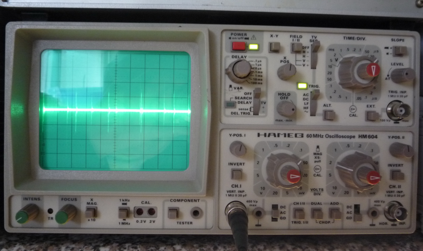

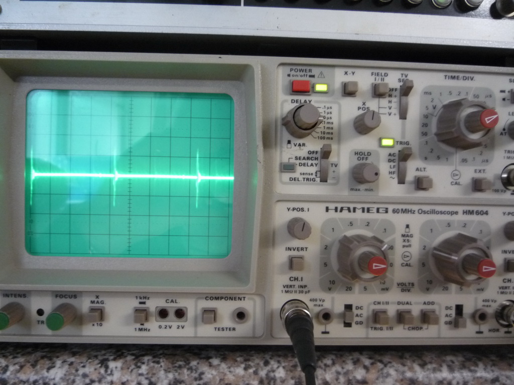

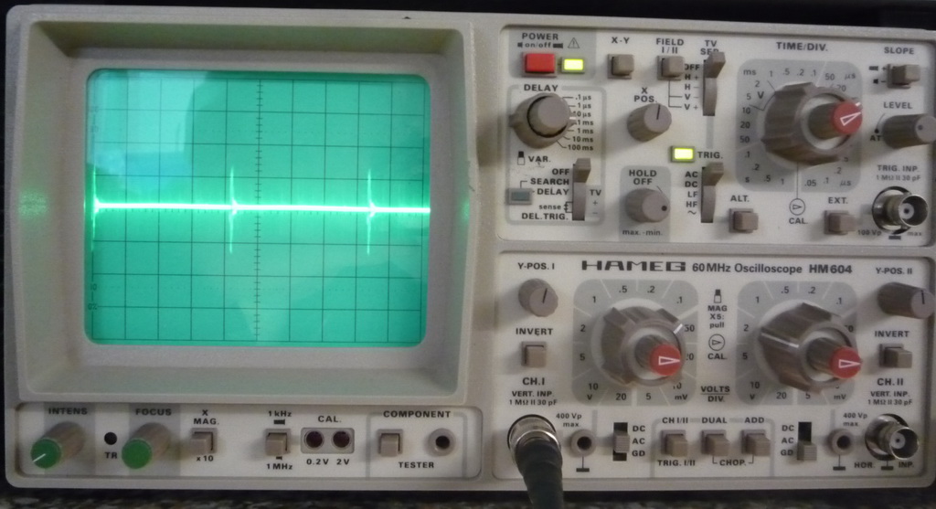

So mal ganz kurz für das erste.
Last ist 8 Ohm
Damit durch den Lastwiderstand 1.000A fliesst ist die Eingangssapnnung
9.5V
Am Last 8.36
Dazu das Oszi Bild 1A. Einstellung 0.1V/Div
Last plötzlich auf 4 Ohm
Eingangsspannung 9.5V am Last 7.96V Strom 1.812A
Eingangsspannung auf 10.3V am Last 8.76 Strom 2.000A
Eingangsspannung 14.4V am Last 12.52 Strom 3.000A
Nach ca 10 Min war der KK bei 2A nicht mal Handwarm.
Hier nochmal der Chinaman
http://www.ebay.de/itm/261208837194?ssPageName=STRK:MEWNX:IT&_trksid=p3984.m1439.l2649
am 03.05 gekauft, gestern angekommen.

von Florian Wurntischer (Gast)
Thomas der Bastler schrieb:
Die Oszieinstellung ist völliger Quark!!!!
mV / div wäre hier ! und welche Zeiteinstellung?
Ups....habe noch ein schlechtes Bild, muss ich dann nochmal schauen.
Problemchen beim Fotographieren...Die Werkstatt ist im Keller und wenn
ich Blitz einschalte, sieht man auf dem Bild nichts. Fotoapparat ist ein
Panasonic Lumix 10MPixel
von O.Szi (Gast)
> 10MPixel
Die Anzahl der Pixel ist wohl eher nicht das Problem.
Eher so Kleinigkeiten wie sauberer Trigger, ggf. Schärfe und ein paar
Grundangaben zur Skalierung des Oszibildes

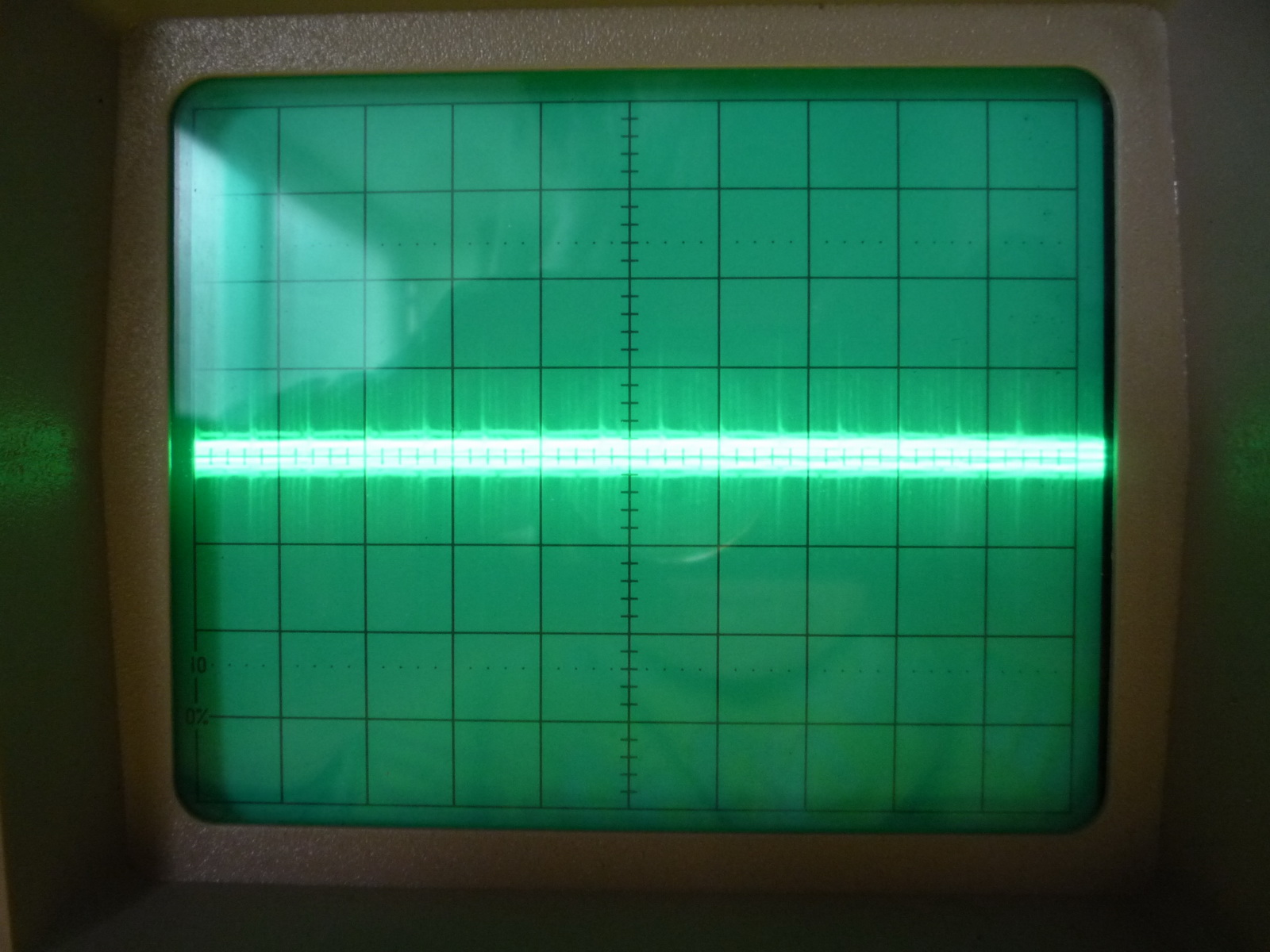

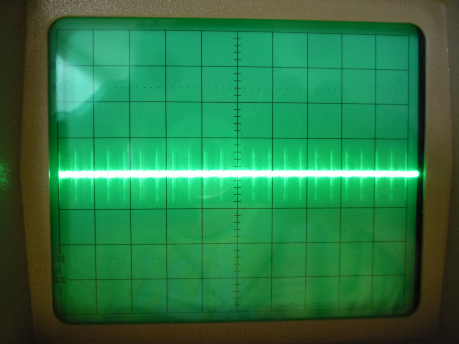

Malignes Melanom schrieb:
> Je nachdem wie lang das Kabel zum Poti ist wirst du aber Probleme
> kriegen da Störungen über das Kabel in den Feedbackkreis eingekoppelt
> werden. Wird wahrscheinlich schwingen oder sonstige Störungen
> verursachen
Diese Behauptung bin heute morgen nachgegangen.
Das Modul wurde So eingestellt, daß am Ausgang 2A fließt.
Eingangsspannung auf 10.3V am Last 8.76 Strom 2.000 A
Nach dem das Bild Trimmer enstanden ist, habe ein ca 30cm langes kabel
mit einem Poti angeschlossen. Die Einstellungen sind unverändert.
Ein und Ausgangsspannung, gleiche Last

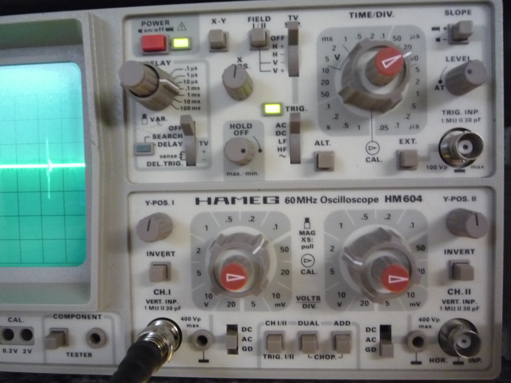

Trigger mal richtig und stelle den CAL Knopf mal richtig ein siehe
Handbuch zum Oskar
Wenn ich den CAL Knopf auf die waagerechte Stellung bringe bleibt das
Bild nicht so schön stehen.
Wie richtig triggern meinst ?
Der Cal Knopf muss mit der Einstellung des unteren Drehschalters
> übereinstimmen
Sorry, verstehe ich nicht ganz.
Der rote CAL Knopf...mit welchen unteren Schalter wie übereinstimmen ?
Die Zeitbasis ist nicht in Stellung "CAL". Das ist sie erst, wenn der
kleine Knopf mit der roten Kappe im Endanschlag ist, was durch
waagerecht nach rechts zeigenden Pfeil gekennzeichnet ist -- deswegen
ist unter dem Zeitbasisschalter auch ein kleines Bildchen davon auf die
Frontplatte aufgedruckt.
Ach..jetzt habe ich verstanden !!
Schaue gleich mal.
So die Bilder mit der Einstellung.
Den roten Knopf kann man in die CAL Stellung bringen.
von Martin S. (sirnails)
Der rote Knopf rastet ein, wenn er in der richtigen Stellung ist.
von Georg A. (georga)
Der muss auf 3h stehen wie die roten Knöpfe mit ihrem Pfeil bei den
Eingängen. Also im Uhrzeigersinn drehen, bis es einrastet.
Wenn es schlecht triggert (viele nicht periodische Signale überlagert,
kann bei SNTs gern passieren), kann man a) am Holdoff drehen (das
verringert aber die Updaterate und die Helligkeit) oder b) den
Triggerlevel von Auto auf manuell drehen. Dann gibts aber auch nur noch
ein Update bei einem Triggerevent.
von Wolfgang (Gast)
Und schalte mal den automatischen Trigger ab (Regler "Level" weg aus der
AT-Stellung)
