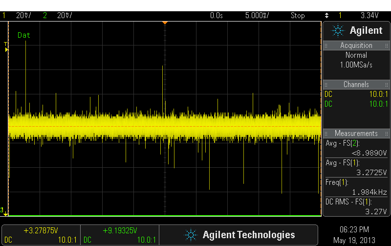

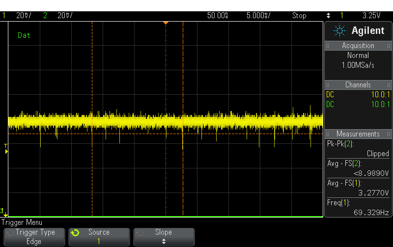

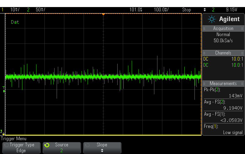

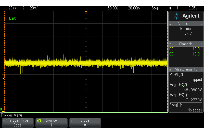

ich habe das angehängte Problem:
- in Grün die Ausgangsspannung eines 9V Netzteils
- in Gelb der Ausgang meines 3.3V Spannungsreglers
Die 3.3V versorgen einen Mikrocontroller der sehr schnell mit 12bit
misst. Immer bei dieser Spitze, die relativ oft vorkommt, mal mehr mal
weniger, bekomme ich ein paar falsche Messwerte.
Kann mir jemand sagen was die beste Möglichkeit wäre diese Spitzen
wegzuglätten?
Das "Nach oben" mit einer 3.3V Zenerdiode? Ist sowas schnell und genau
genug?
Kann ich auch etwas gegen das "Nach unten" machen?
Hängt nach oben und unten eventuell zusammen?
MfG
von Lothar S. (loeti)
Pie-Glied mit lowESR davor. Grüße Löti
von Magnus M. (magnetus) Benutzerseite
Sieht eher nach einer schlechten Masseführung aus.

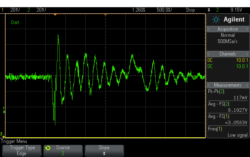

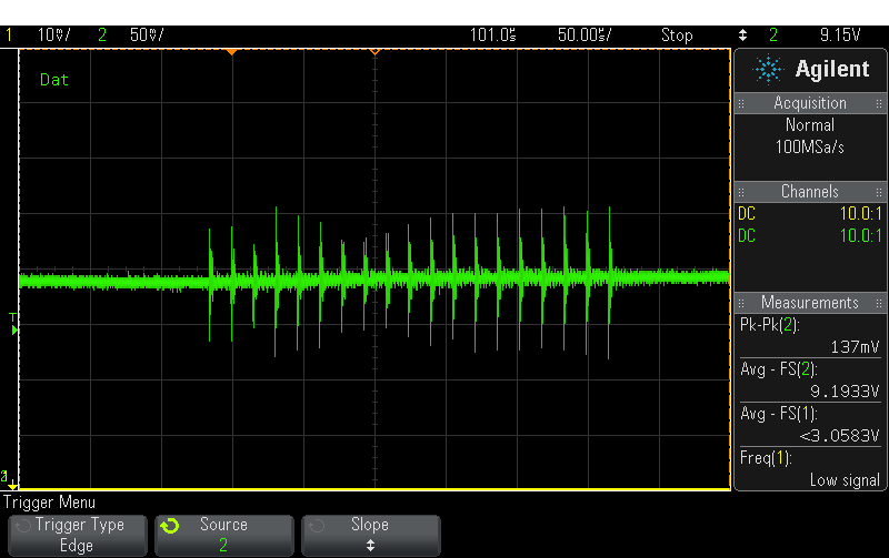

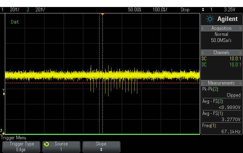

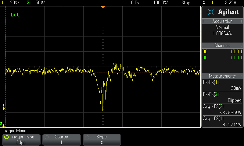

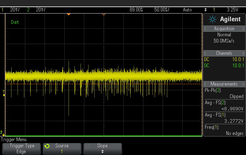

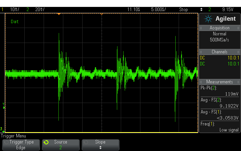

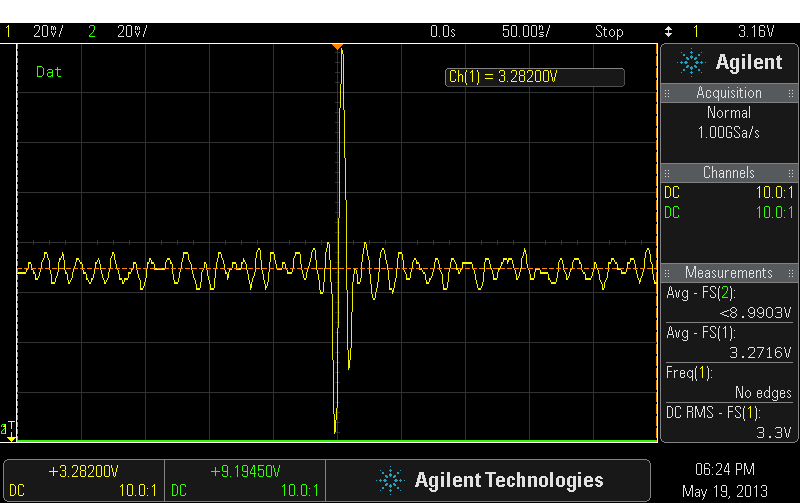

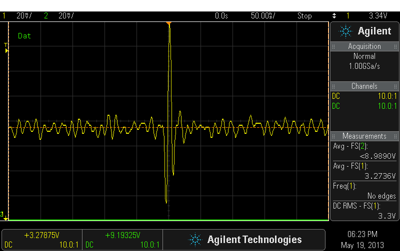

Beim messen ist mir noch eine 2. Auffälligkeit aufgefallen. Siehe
Anhang. Ab und zu mal das von ganz vom Anfang und ab und zu mal dieser
Einbruch.
Eine Spule habe ich keine verbaut. Kann eine helfen?
Ich habe noch zusätzlich ein paar Kondensatoren angebaut. 1nF 33nF 100nF
220nF. ...Hat nichts verändert.

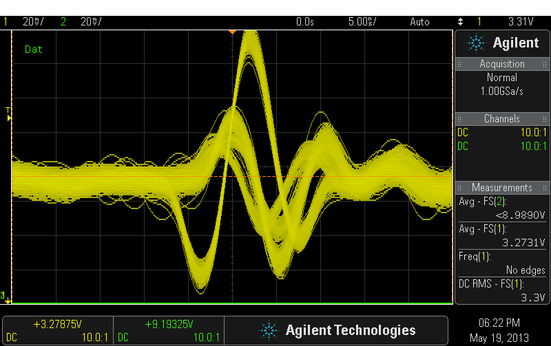

Dem neuen screenshot nach zu urteilen solltest Du wohl einen größeren
lowESR Elko vor den 3,3V Regler setzen.
Das Zuleitungskabel vom Netzteil hat wohl eine etwas sehr hohe Impedanz.
Ein 10n keramisch hinter den 3,3V kann auch nicht schaden.
Geruhsamme Auszeit Löti

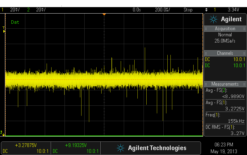

von Eee E. (snake4)
Sorry. Ich sollte als ein bisschen mehr schreiben sonst blickt ja
niemand durch. Ich habe es jetzt so. Alles drangebaut alles parallel.
9V
2x 100uF Elko low esr
2cm Abstand
2x 10uF SMD Keramik Vielschicht
3mm Abstand
Regulator
3mm Abstand
1cm Abstand
1n 2.2n 15n 22n 33n 47n 100n  SMD Keramik Vielschicht
22uF 100uF  Elko low esr
3.3V
Grüße
Und dann hast Du so eine Impulsantwort?
Schmeiß den Chip weg!
Grüße Löti

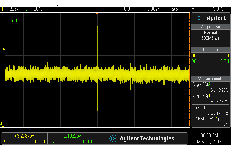

von Frank M. (frank_m35)
Oder was machst du auf der Schaltung sonst noch so? (bspw. irgendwas
ein/ausschalten, Relais, Motor, ...) Ist die Schaltung an irgendwas
externes noch angeschlossen.
Von was misst du die Spannung?
Die Spannungsspitzen treten ja kaum zufällig auf, da muss schon
zeitgleich irgendwas passieren.
von Wilhelm F. (Gast)
Wenns am Netzteil liegt: PI-Filter zur Siebung verwenden. Die Drossel
erhöht den Siebfaktor gegenüber einem Widerstand schon im Quadrat, und
gegenüber einfachen C hinter dem Gleichrichter noch viel mehr. Bei der
Berechnung muß man beachten, daß die Eigenresonanz, denn es ist ja auch
ein Schwingkreis, ungefähr nur ein Zehntel der Netzfrequenz ist.

Ganz egal was passiert, so eine Impulsantwort darf der Regler nicht
liefern auch nicht bei 0mA -> 800mA Laständerung.
Ich denke das dieser Regler speziell dazu vorgesehen ist um möglichst
einfach und kostengünstig von 5V auf 3,3V zu kommen also eine gut
vorstabilisierte Eingangsspannung benötigt.
Einen 20uF am Ausgang verlangen sonst nur dreibeinige Schaltregler als
78XX Ersatz... .
> Wenns am Netzteil liegt...
Das liegt am Regler, der schwingt!
Grüße Löti

von flipsi (Gast)
Hi Eee E.!
Eee E. schrieb:
> 9V
> 2cm Abstand
> 3mm Abstand
> Regulator
> 3mm Abstand
das mag der LM1117 leider gar nicht.
Datenblatt Seite 9 beschreibt die Anforderungen an den
Ausgangskondensator.
Du unterschreitest ziemlich sicher den minimalen ESR
(Kondensator zu gut) und machst den Regler instabil,
so daß er bei Lastwechseln klingelt.
> 1cm Abstand
> 3.3V
@Christian F.: Welche Kondensatoren sind bei Dir "Angst"-Kondensatoren?
Viel Erfolg
  flipsi
von Eee E. (snake4)
Ich habe noch ein Bildchen für zwischendurch (-: Raten ohne Fakten
bringt doch nur bedingt was.
Ich habe alles nochmal gemessen und das Netzteil scheint mir doch nicht
so unschuldig. Siehe in Grün. Ohne irgendwas angeschlossen.
In Gelb der 3.3V Regulator ohne etwas dahinter angeschlossen. Davor und
dahinter je 10uF.
von Eee E. (snake4)
Noch mehr Informationen:
Das Ganze ist auf einem 2 Layer Board. Ein PIC18LF26J13 misst einen
Poti. Alles Andere ist schon die ganze Zeit nicht angeschlossen. Der uC
läuft mit 48Mhz. Alle großen Flächen sind GND.

von Eee E. (snake4)
Ich habe das ganze jetzt mit einem billigen Labornetzteil betrieben.
Hier treten die Fehler auch auf.
Es gibt jetzt keine "Einbrüche" der Spannung mehr. Dafür sind die
Spitzen höher und schmäler.
Subjektiv würde ich meinen, dass mit dem 9V Netzteil immer mehrere
Messwerte hintereinander falsch waren und mit dem Labornetzteil immer
nur einer oder zwei.
Im Anhang noch ein paar Bilder mit dem Labornetzteil.
