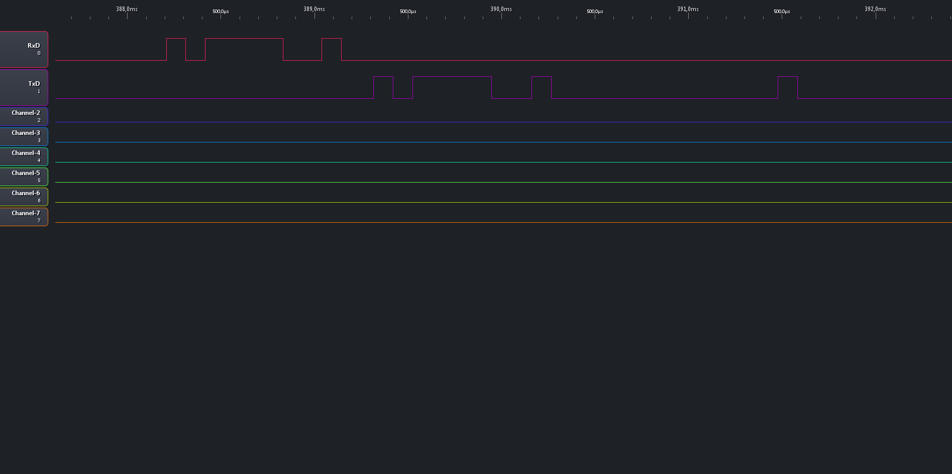

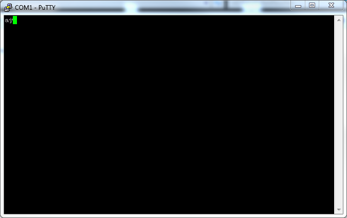

Soweit funktioniert das auch. Allerdings scheint mir, als wird die
Interrupt-Routine zweimal ausgeführt, da ich zwei Zeichen zurück
bekomme.
Einmal das zum u-Controller gesendete Zeichen "a" und einmal 255_DEC,
also LOW auf RX.
Neben dem Quellcode habe ich einen Screenshot vom "Messergebnis" mit dem
OpenLogicSniffer angefügt.
Der Interrupt sollte, wenn ich mich im Datenblatt nicht verlesen habe,
bei steigender Flanke an PORTB-Pin 2 ausgelöst werden und seine Routine
abarbeiten....wie gesagt, passiert dies leider zweimal.

#3169631
binaer freund schrieb:
> Ich gehe davon aus, dass während die ISR abgearbeitet wird, kein
> weiteres Interrupt-Ereignis eingereiht wird.
Das ist aber nicht (ganz) der Fall. Die nächste entsprechende Flanke
setzt das Interrupt-Pending-Flag erneut, so dass nach Beenden der ISR
diese erneut aufgerufen wird. Abhilfe schafft das Löschen des
Interrupt-Pending-Flags vor Verlassen der ISR, also das Schreiben einer
Eins in das entsprechende Bit des Registers GIFR.
