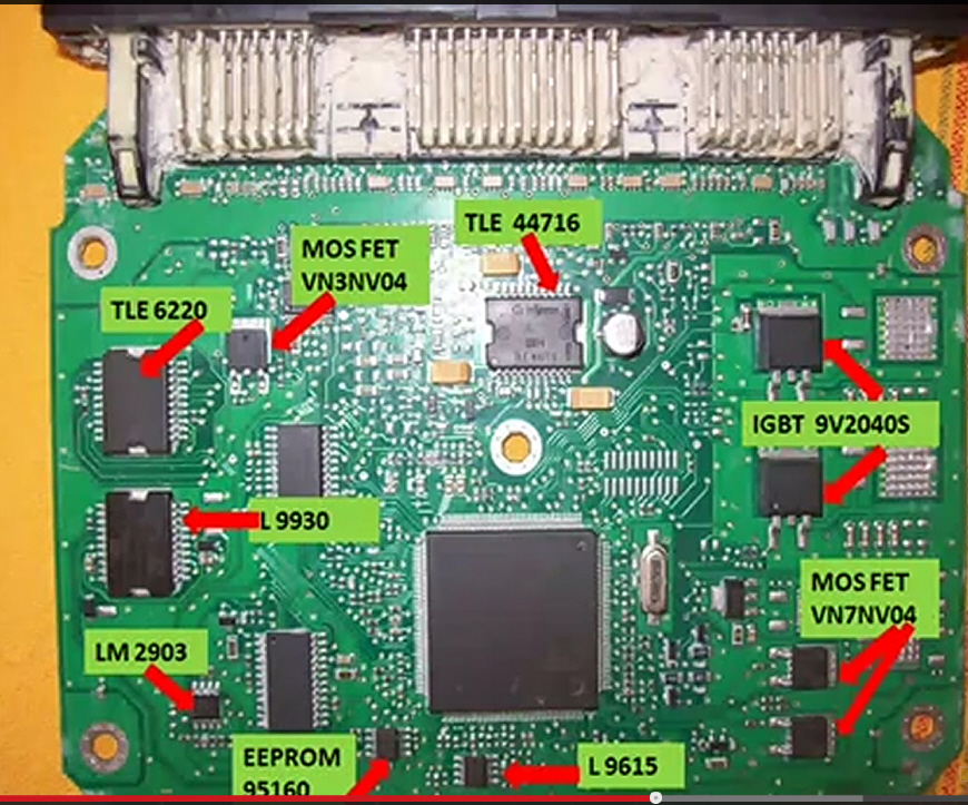

Wie schon erwähnt, habe ich ein Sagem S2000RPM-T Steuergerät das mir
eine Drosselklappe steuert. Ein Bild ist im Anhang mit eingefügt. Das
Ganze funktioniert auch eigentlich einwandfrei.
Zündung an, und fahren soweit der Tank einen trägt, nur wenn ich die
Zündung aus mache wird im Steuergerät ein fehler hinterlegt. Ich konnte
über das Diagnose gerät einen Drosselklappen fehler in der Ansteuerung
ausmachen.
Mit dem Diagnose Gerät kann ich mir die Soll, und Ist Stellung der DK
sowie die Stellung der Schleif-Potis ansehen. Wie gesagt klappt alles
bis auf dem moment wenn ich die Zündung ausschalte. Stromversorgungs
technisch ist bis zum Steuergerät alles in Orndung, glaube ich. Das
Problem besteht also im Steuergerät bzw. an den Angeschlosenen
komponenten.
Hab mir ein Adapter Kabel für die DK Ansteuerung gestrickt und hab da
einfach mal mit dem Multimeter die Spannung gemessen. Beim ausschalten
der Zündung wechselt auf einmal die Spannung und das bis zu einem Wert
von ca. -8 Volt. Mein Multimeter ist aber auch nicht grad das
schnellste. Das dürfte eigentlich nicht sein. dadurch öffnet die DK
komplett und fällt auf einmal wider zu. Das stimmt natürlich nicht mit
den Soll Werten überein.
Bin mir nicht sicher, aber könnte das Bauteil L9930 die Ansteuerung für
die DK sein? In einer anderen Variante wäre es das Bauteil MC33186. Wie
funktionieren diese Bauteile? Könnte da der defekt liegen?
Oder führt mich ein anderes defektes Bauteil in die irre?
Gruß Roland

Gast #3169734
hallo Roland,
entschuldige meine direkten Worte aber: das ist völliger Quatsch wie du
die Sache hier angehst und vor allem wie du Messungen vornimmst.
Sagem ist zwar bekannt dafür grundsätzlich viel Schrott zu produzieren
(französisch nunmal), ob Zündspulen oder Steuergeräte, aber man darf
durchaus davon ausgehen, dass das Problem zuallererst an den Aktoren,
Verbindungen oder der Gesamtstromversorgung zu suchen ist. KFZ-Bordnetze
sind mit die verseuchtesten Spannungs- und Stromquellen die man sich
denken kann. Auch werden Aktoren nicht zwangsläufig nur mit stabiler
Gleichspannung versorgt. Insofern ist deine Messung von negativer
Spannung nicht zwangsläufig falsch.
Wo man zuerst ansetzen sollte ist die saubere Kabelverbindung und auch
die saubere Spannungsversorgung am Steuergerät. Die Frage ist also: Was
passiert mit der Versorgungsspannung und Masse am Steuergerät (Klemme 30
und 31) während des Ausschaltens der Zündung? Schaltet hier womöglich
ein Erhaltungsrelais das verzögert die Spannung unterbrechen soll zu
früh/abrupt aus?

Gast #3171453
Danke für deine Antwort,
also die Drosselklappe wurde bereits erneuert, der Kabelbaum zwischen
Steuergerät und DK wurde auch erneuert. Die Steckverbindungen sind
einwandfrei sauber. Masse 31 ist vorhanden an allen vier stellen.
Zündungsplus 15 ist auch vorhanden und fällt ganz normal ab wenn die
zündung ausgeschaltet wird. Das Relais wird vom Steuergerät geschalten
und bleibt auch noch eine zeit lang vom Steuergerät geschalten. Ein
Software update habe ich auch schon gemacht. Die Batterie ist auch im
topzustand. Das verhalten ändert sich dadurch auch nicht selbst mit
meiner neuen LKW Batterie mit 12V 1000A nicht. Also eigentlich alles so
wie es sein soll. Deswegen die Frage nach den bauteilen im Steuergerät.
Werd heut abend nochmal mit dem Diagnose gerät nach weiteren anomalien
schauen.
Ich glaube du überbewertest so manchen kfz schlosser. Und dazu sehe ich
es auch nicht ein unmengen an geld da zu lassen für arbeiten die
eigentlich nicht nötig gewesen wären. Man bezahlt für eine Fehldiagnose,
für Teile die man eigentlich nicht braucht, und für die dafür unnötige
Arbeitszeit. Man hat also ein haufen geld bezahlt ohne das der Fehler
behoben wurde.
Da es nicht eilt wollte ich selbst mal schauen wo der fehler liegt.
gruß Roland

(Firma: matzetronics) #3171520
Roland R. schrieb:
> Deswegen interessiert mich mal ob der
> chip L9930 für die Ansteuerung zuständig ist und wie das funktioniert.
STMicroelectronics behauptet, das der L9930 eine 'Full-Bridge' ist und
damit prinzipiell der Chip sein könnte, der die DK bedient, denn diese
bekommt ja, wie du schon gemessen hast, positive und negative Speisung,
je nachdem, welche Richtung die DK fahren soll. Eine Vollbrücke ist
dafür genau das richtige.
Allerdings wird das Abgasrückführungsventil oft auch so angesteuert,
muss aber nicht sein.
Roland R. schrieb:
> Und was haben die bauteile igbt 9v2040s mit der Zündung zu tun?
Irgendein Leistungsbauteil muss ja die Zündspule feuern. In meinem Auto
kommen zu diesem Zweck drei Leitungen (ist ein 3-Zylinder) aus dem
Steuergerät und gehen an die drei Zündspulen, für jeden Zylinder eine.
Ich hab mein Steuergerät nicht geöffnet, aber da drin sind vermutlich
drei solche Transistoren, die vom Controller im Zündungstakt gesteuert
werden. Das wird bei dir ein wenig anders sein, da ja nur 2 Transistoren
vorhanden sind, aber das Prinzip bleibt das gleiche.

Gast #3171557
Im Nachlauf wird normalerweise die Stellung für Drosselklappe 0% und
100% gelernt und im permanentspeicher (EEPROM oder batteriegepuffertes
RAM) abgelegt.
Die Neutralstellung für die Feder (Notluft) ist normalerweise bei 5-10%.
Um 0% zu erreichen muß also negativ angesteuert werden.
L9930 klingt nach Endstufe für die Drosselklappe. Einen Defekt bei der
Endstufe schließe ich aus (da würde sich gar nichts bewegen).
Deimos schrieb:
> welches ausschließlich nur
> durch ein Firmware-Update behoben werden konnte (ca. 2006 oder so).
Klingt für mich am plausibelsten. Vermutlich wird beim lernen des
Anschlages eine für die Software unplausible Stellung erreicht. Oder
beim Abspeichern geht etwas schief (da sollte aber normalerweise ein
EEPROM/RAM Fehler kommen).

ausschalten.
Das dauerhafte Brücken des Relais bringt nur die besserung das beim
einschalten der Zündung der Fehler DK verschwindet. Der Fehler beim
ausschalten bleibt weiterhin bestehen.
L9930, da mein Wagen keine Abgasrückführung besitzt müsste das dann die
Ansteuerung der DK sein. Könnte man den aus tauschen oder glaubs zwar
nicht aber ist da irgendeine Software mit drauf?
Desweiteren hätte ich die möglich keit ein gebrauchtes Steuergerät zu
bekommen, das problem hierbei ist allerdings der Code der Wegfahrsperre,
der wird beim ersten einschalten gespeichert und lässt sich laut Renault
nicht mehr ändern. Die Frage wäre welcher chip den abspeichert, man ihn
austauschen kann gegen einen unbeschriebenen bzw. lässt der sich
löschen?
gruß Roland

Gast #3171702
Das mit dem Nachlauf stimmt, aber ich hab eben keinen eeprom fehler.
Die Einlesung passt einwandfrei. Die ruhe Stellung liegt bei mir laut
diagnose gerät bei 24 d°. Die DK fährt da ja auch hin, allerdings macht
sie zuerst komplett auf und fällt dann zu und geht erst dann auf die 24
d°.
Ein Software Update auf die neueste version wurde auch durchgeführt,
brachte aber auch keine Besserung. An einen defekt des L9930 kann ich
eigentlich auch nicht glauben, da das komische ja ist das die
ansteuerung beim Fahren einwandfrei funktioniert, und das in allen
Drehzahlen.
Hab mir grad das Datenblatt zu dem L9930 angesehen, wofür sind auf dem
schaltplan für die Typische verwendung am V-Bat Anschluss zwei
Kondensatoren verbaut? Was wäre wenn diese defekt wären bzw. die Sperr
diode defekt wäre?
Immerhin funktioniert die DK ja wenn die Zündung an ist.
gruß Roland
> löschen?
Das wird vermutlich der EEPROM (95160? Komische Bezeichnung, steht da
noch mehr drauf) sein. Dort sind allerdings noch viele andere Werte
gespeichert, die sich nicht ohne weiteres übertragen lassen, wenn du
nicht ein Lese/Schreibgerät für den Typ hast und ein frisches EEPROM vom
gleichen Typ besitzt.
