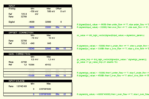

Im Übrigen lässt sich auch mit manuellen Methoden ein block building bei
FPGAs erzielen. Ich verwende oft Excel. Ich habe das seit 20 Jahren im
Gebrauch, als ich noch viel Controller- und Windowssoftware gemacht
habe, um mir die Rechungen und auch den Teilcode ausgegeben zu lassen,
statt es immer wieder neu zu tippen.
Auf diese Weise lassen sich die Bitbreiten bestimmen und skalieren, die
Fehlerabfang-Befehle generieren und auch die Nummerierung und Benamung
automatisch regeln, sodass man da wenger Fehler macht. Ausserdem hat man
gleich eine Doku! Ich setze das bereits bei der Planung der Rechenmodule
ein und kann so schnell durchspielen, wo man welche Wortbreiten und
Auflösungen hat.
In Excel ist das ja letlzich auch nur ein stumpfer Copy-Paste-Vorgang,
man sieht aber sofort die Bitbreiten und bekommt natives VHDL, anders
als z.B. beim HDL-Designer oder gar Matlab-Simulink, wo man sowas
teilweise noch per Hand einstellen muss. Ich habe das im Rahmen einer
Mathworks-Vorführung mal gezeigt und den Herren verdeutlicht, dass
dieses "primtive Vorgehen" einfacher und schneller und zugleich
durchsichtiger ist, weil die in Simulink benutzten Blöcke manche Aspekte
verbergen. Das tollste ist ja, dass man dort z.B. bei DIV-Blöcken und
anderen Modulen wie Vergleichern teilweise noch Vektorbreiten angeben
und so MATLAB beim Rechnen helfen muss, obwohl es das selber können
sollte, weil es die Infos ja hat.
Da habe ich in erstaunte Gesichter geblickt! :-)
Ich halte da Excel durchaus für stärker, als MATLAB Simulink und auch
als z.B. Labview und Visio, weil ich an Funktionsblöcke, gleich die
Propagation Delays dranschreiben und mir fortgestzt ausrechnen lassen
kann. Bei pipelines habe ich immer die automatische Benamung mit Delay
und finde den Kram dann im Modelsim auch wieder. Wer mal den output vom
System Generator in ModelSim simuliert hat, weiss, wovon ich rede :-)

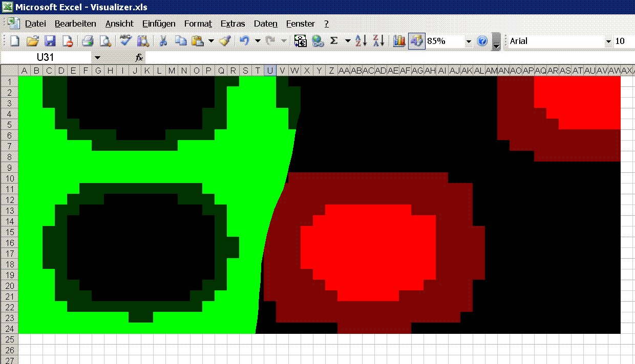

Beim Excel habe ich natürlich auch den Nachteil, dass es nicht
teamfähig- oder versionierbar ist, wie die meisten Grafiktools, ich habe
aber mit VBA eine Programmiersprache mit drin, mit der ich verschiedene
Dinge automatisieren kann und die grafischen Funktionen von Excel helfen
beim Veranschaulichen von Filter und deren Ausgaben:
