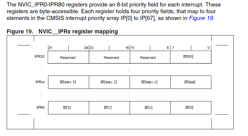

#define NVIC_PriorityGroup_4         ((uint32_t)0x300) /*!< 4 bits for pre-emption priority
                                                            0 bits for subpriority */
NVIC_PriorityGroupConfig(NVIC_PriorityGroup_4);  /* 0 bits sub */
dies bedeutet: 4 bits für grouping, keine bits für Subgrouping.
Programming Reference:
Only the group priority determines preemption of interrupt exceptions.
Die Interrupts sind konfiguriert, bevor der UART eingeschaltetr wird:

Ich habe gerade gesehen, dass für die Konfiguration der Prios nur 80
Bytes zur Verfügung stehen (siehe Bild).
Die Funktion NVIC_Configuration(void) schreibt aber an die 255. Stelle:
NVIC->IP[NVIC_InitStruct->NVIC_IRQChannel] = tmppriority;
und NVIC_InitStruct->NVIC_IRQChannel ist bei mir 255, da
SysTick_IRQn                = -1,     /*!< 15 Cortex-M4 System Tick
Interrupt
Das wäre dann ja kompletter Blödsinn...oder? Die Funktion fängt das
nicht ab...
Habe gerade gesehen, dass man die Prio des SysTick extra im System
Handler Priority Register (SHPR3) einstellt. Ich probier mal, ob es dann
geht...
Danke für die Tips!

Für den CM3 gibts die Fuktionen in core_cm3.h, die sowohl für Interrupts
als auch für die System Exceptions taugen. Wird beim CM4 nicht anders
sein. Aussrdem sind die nicht so umständlich wie STs Manie mit den
Structs.

War das eine schwere Geburt! ;-)
Die Lösung:
1) wird in der Funktion SysTick_Config(), die vorher drankommt, die
Priorität für SysTick auf 15 gesetzt, also auf den niederpriorsten
Wert. Soll so sein, aber ob das gut ist...?
2) funktionierte NVIC_Init(&NVIC_InitStructure) nicht für Interrupts <
0; d.h. nicht für den SysTick.
Verwendet man nun stattdessen NVIC_SetPriority(...) , wie von prx
vorgeschlagen, ist alles OK: Nun kommen sowohl die USART wie auch die
SysTick Routine dran.
Dass der Vordergrund nicht mehr drankommt verstehe ich...
Alles ist jetzt erklärbar und für mich OK.
"Problem" gelöst.
