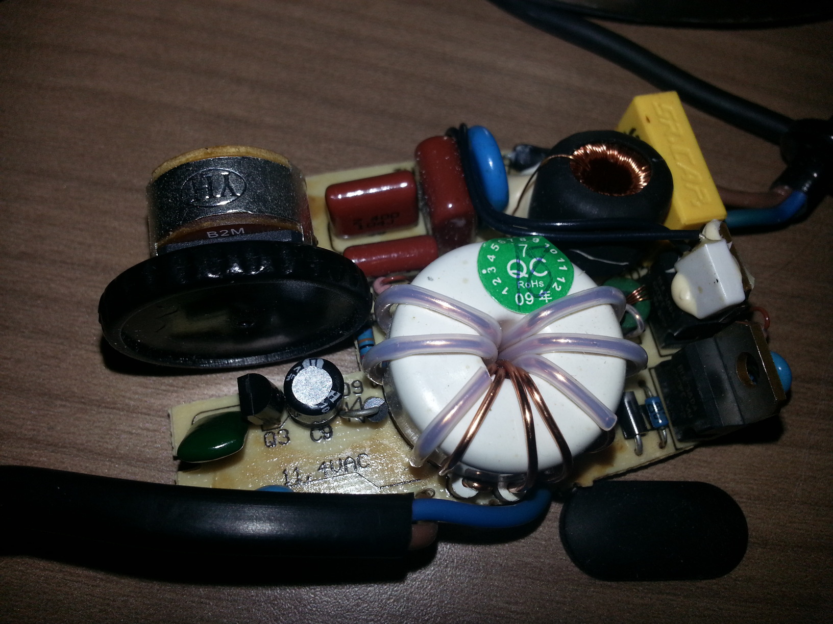

Ich habe ein Dimmer für eine Halogenlampe: HY-60VR
Diesen wollte ich über eine Elektronik ansteuern, ohne dass ich das
Rädchen vom Dimmer drehen muss. Um zu wissen, wie ich das anstellen
kann, habe ich zu erst mal versucht herauszufinden, wie das Rädchen den

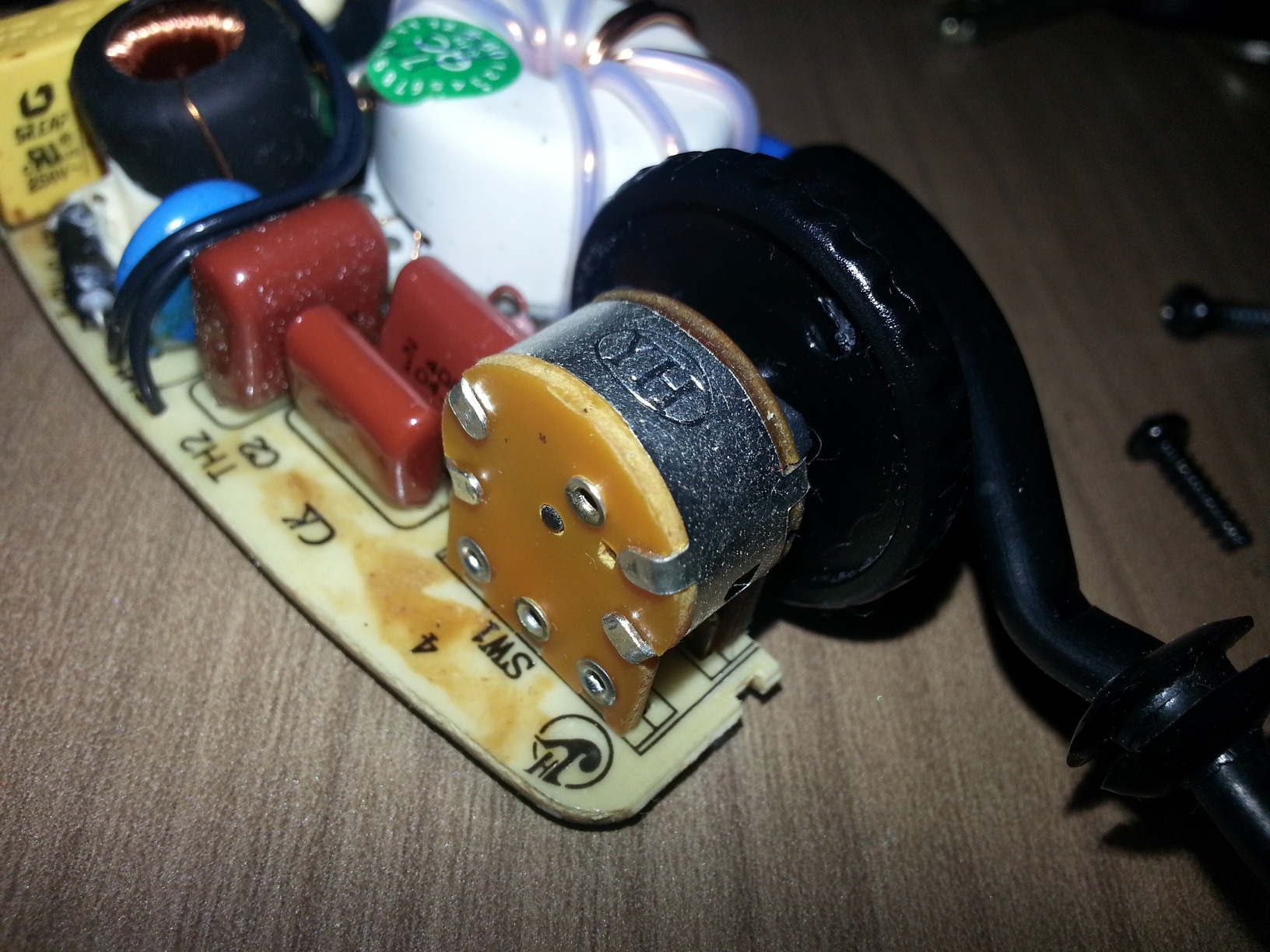

Dimmer dimmt. Also habe ich den Dimmer aufgemacht und ein Bauteil mit
dem Aufdruck ¨B2M¨ gefunden. Eingraviert ist YH und auf der Platine
steht SW1.
Demzufolge ein einfacher 2MOhm Poti (mit Schalter). Also messe ich die
beiden angeschlossenen Pins und erhalte Ergebnisse, die für mich keinen
Sinn ergeben. Der Poti hat 3 Anschlüsse. Ich habe die Widerstande
zwischen allen 3 möglichen Kontakten gemessen. Da sich der Widerstand
verändert, wenn ich die Kabel meines Multimeters umtausche ergeben sich
6 verschiedene Ergebnisse (erster Wert, 1%, 2. Wert 50%, 3. Wert
100%:Pin 1+ - 2-: 0MOhm, 0,5MOhm, 2MOhm
Pin 1- - 2+: 0MOhm, 1,4MOhm, 2MOhm
Pin 1+ - 3-: >20MOhm, >20MOhm, 2MOhm
PIn 1- - 3+: -4,2MOhm, -3,7MOhm, 2MOhm
Pin 2+ - 3-: >20MOhm, >20MOhm, 0MOhm
Pin 2- - 3+: -4,2MOhm, -3,5MOhm, -0MOhm
Pin 1 ist nicht angeschlossen. An Pin 2 und 3 hängt einiges. Nun wird
sicherlich die restliche Elektronik die Ergebnisse ein wenig
verfälschen, ich habe das Ding noch nicht ausgebaut. Allerdings verstehe
ich dieses Ergebnis nicht. Wieso zeigt mir mein Messgerät teilweise
negative Widerstände an? Wird der Widerstand nur gemessen, wenn das
Messgerät die Spannung negiert, sodass also irgendwo eine Diode
dahinterhängt, die ich damit messe?
Mein Multimeter ist: Voltcraft VC333
Ich bin mir jetzt nicht sicher, ob der Poti tatsächlich ein simpler Poti
ist und die Elektronik im Hintergrund das Ergebnis zu stark verfälscht
oder ob das vll. Auch ein Kodensator ist.
Wenn ich nun diesen Poti ersetzen wöllte, was muss ich dann mit Pin 2
und 3 machen, dass ich den Dimmer steuern kann?
Schöne Pfingsten
Julian

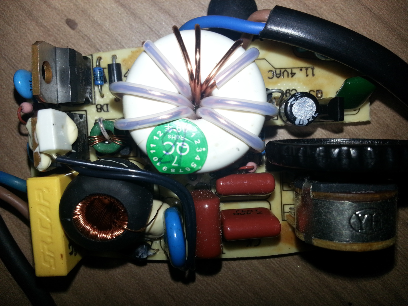

Das ist ein PWM-Regler und wenn der Hersteller nicht will das Du weist
welches Chip er verwendet und einen extra Chipaufdruck an den
Chiphersteller löhnt hast Du nur eine Chance wenn jemand diesen Chip
trotzdem erkennt.
Mach mal ein leserliches Foto.
Grüße Löti

Ein genauen Schaltplan werde ich vermutlich nicht liefern können. Zu der
Platine habe ich im Internet leider nichts finden können und da viele
SMD-Bauteile verbaut sind, ist mir das zu aufwendig, den gesamten
Schaltplan der Platine abzuzeichnen.
Allerdings bin ich mittlerweile davon überzeugt, dass das ganze
einfacher und besser wird, wenn ich das Rädchen elektrisch drehen.

Die SMD Bauteile sind auf der Rückseite, die Platine ist beidseitig
bestückt... Wenn ich etwas mehr Zeit über habe, mache ich mir vielleicht
die Mühe, aber das dauert mir momentan zu lange, die Zeit habe ich nicht
über.
