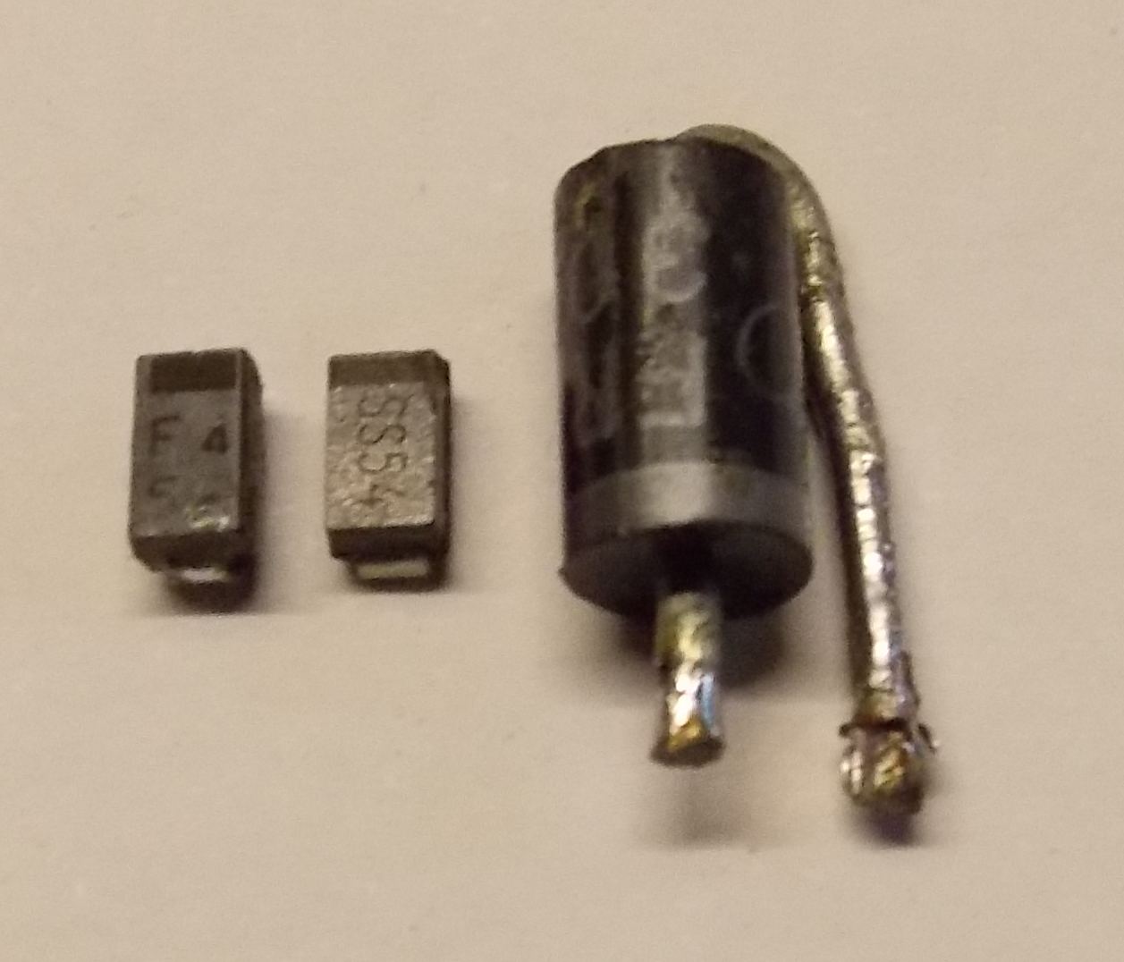

Ich suche die Datenblätter folgender Dioden, wie auf dem Pic zu sehen
ist:
Hier mal die gemessenen Werte,
5D (F4, F6)  UF=578mV   C=47pF
5C (F6, 03A) UF=530mV   C=53pF
X6 (54)      UF=615mV   C= 3pF
K2 (54)      UF=551mV   C=34pF
Die 5D z.B. wird mir in der SMD-Code Tabelle als 1N914 aufgelistet, das
kann ja nicht sein, bei dem Gehäuse!
X6 wird als "BZV49" identifiziert, kommt aber auch nicht hin, da es das
falsche Gehäuse ist.
Für eure Unterstützung, bedanke ich mich schon mal im voraus.
Gruß Michael

Michael D. schrieb:
> Tantalelkos werden aber nicht als Dioden erkannt!
Das kommt auf den Komponententester an.
> Die Kapazitäten sind im Picofaradbereich, was für Dioden typisch ist.
Die Sperrschichtkapazität einer Diode hängt deutlich von der
Sperrspannung ab. Ohne Angabe der anliegenden Spannung sind die
genannten Kapazitätswerte Makulatur. Dito die Durchflußspannungen ohne
Angabe des Stromes.
Wenn es allerdings Dioden sind, dann mit an Sicherheit grenzender
Wahrscheinlichkeit keine Schottkys. Die hätten nämlich bei (mutmaßlich)
wenigen mA deutlich kleinere Flußspannungen und im (mutmaßlich)
spannungslosen Zustand dafür eine größere Kapazität.
Aussagekräftiger wäre es gewesen, die Bauteile auf z.B. Milimeterpapier
zu fotografieren. Und/oder so, daß man Farbe und
Oberflächenbeschaffenheit zweifelsfrei erkennen kann. Z.B. könnten die 3
Teile rechts oben mit tiefschwarzer, glänzender Oberfläche Dioden der
1-3A Klasse sein. Die 4 Teile unten rechts mit der mattschwarzen
Oberfläche sind aber fast sicher Tantals.
XL

Michael D. schrieb:
>> Z.B. könnten die 3
>> 1-3A Klasse sein.
> eher 1A
> Die 5C könnten sich zwischen 3-5A bewegen, schätze ich.
Rohm fertigt in diesem Gehäuse (SOD-106) sowohl 1A Typen wie z.B. RB160L
als auch 3A Typen wie RB050L. Die sehe ich öfter auf ausgeschlachteten
Platinen.
> Ich verstehe nur nicht, das für diese Teile keine Datenblätter
> auffindbar sind.
Sind sie sicher, wenn man erstmal die Typenbezeichnung kennt.
> Die stammen alle aus einem Hyundai Plasma-Fernseher.
Dann würde ich bei asiatischen Herstellern suchen.
Ach guck mal: die SBR140S1F von Diodes ist mit "F4" gelabelt. OK, der
Datecode ist unmöglich. Und es ist SOD-123 statt SOD-106. Aber
vielleicht baut irgendein Chinese oder Koreaner ja Äquivalenztypen mit
dem gleichen Marking.
XL
OP
Ja, das wär's ja dann, hergestellt im Mai 2016...
Ich habe hier sowas in der Größe eine " SS54 " Schottky-Diode als 5A
Typ. Unglaublich, das die Gehäuse soviel Strom aushalten sollen.
Hier mal zum Vergleich (Pic) eine FR305 (600V/3A) im DO-201AD
Gigant-Gehäuse.
Die Länge ist 9,5mm
Gruß Michael
